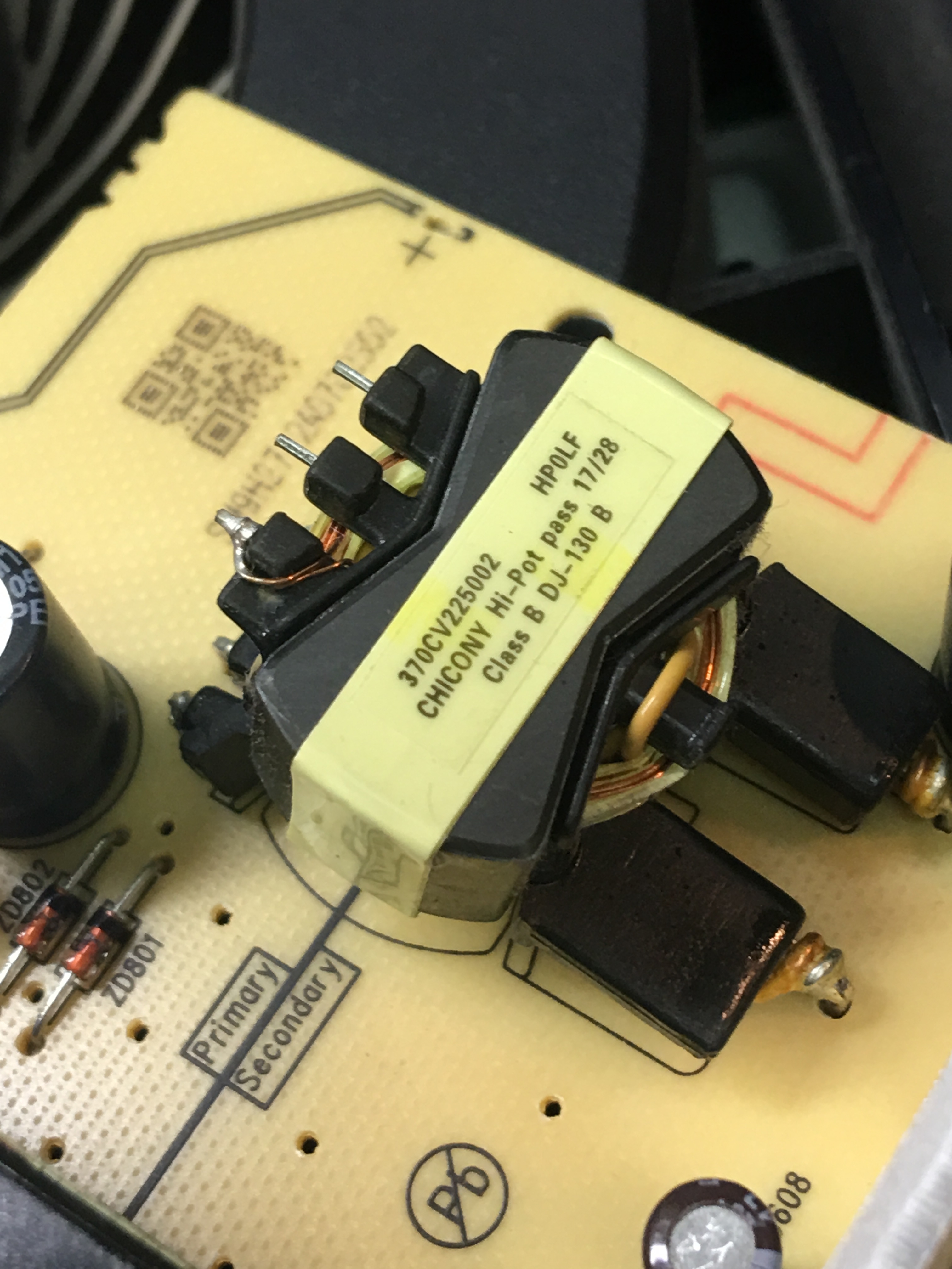

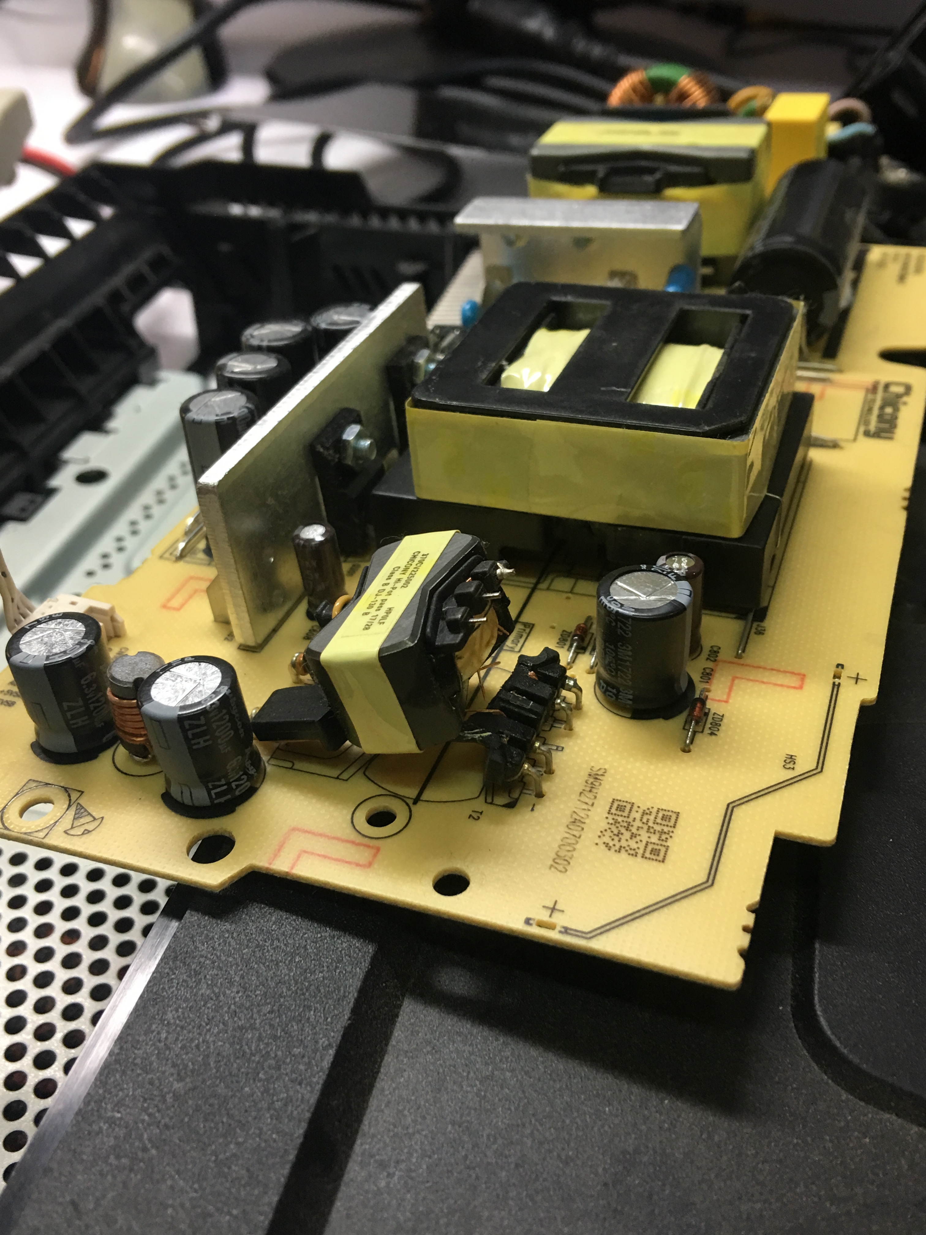

    Witam serdecznie.
    Konsola PS4 PRO
    Zasilacz ADP-300CR / N15-300P1A
    Uszkodzony element widoczny na zdjęciu, nie mogę go zlokalizować na stronach aukcyjnych a muszę go kupić aby wymienić. Proszę o jakąś wskazówkę, radę gdzie znajdę ten element

    To transformator. Wszystkie dane masz na opasce.
    Wątpię abyś go gdzieś dostał . :cry:
    Prędzej już cały zasilacz znajdziesz .

    Tak, zasilaczy jest sporo dostępnych, wolalbym jednak zrobić to troszkę taniej, jak nie uda się znaleźć, bede zmuszony kupić cały

    Witam Napraw ten, z tego co widać rdzeń cały tylko wyprowadzenia połapać.
