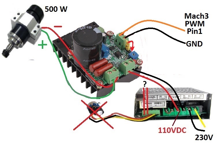

    Silnik wrzeciona 500W, zasilacz napięcia silnika 110VDC , z zasilacza silnika jest wyjście 10V,
    konfiguracja sterowania obrotami w mach3 ma pin nr 1 i konfiguracja m3 jest korekt.
    Czy wyjście +10 V połączyć z Pin1 a minus z GND?
    Longs-TB3DV-M_3Axis_Driver w oparciu na TB6560 pracuje na LPT
    Jak podłączyć +10V z zasilacza do Pin1 w MACH3 dla sterownika Longs-TB3DV?Jak podłączyć +10V z zasilacza do Pin1 w MACH3 dla sterownika Longs-TB3DV?Płyta gł..a.jpg Download (87.18 kB)

    T.Trepka
    Uzupełniłem dane w moim zapytaniu nie o wszystko.
    Zasilacz silnika wrzeciona jest tylko dla silnika, płyty głównej ma odrębny zasilacz napięcie zasilania 24 V.
  • #4 17425839
    noel200
    Na wyjściu masz spindle interface. Jest to wyjście przekaźnikowe. Możesz z programu włączać i wyłączać wrzeciono, a prędkość musisz regulować napięciem zasilacza wrzeciona.
    Jak chcesz kontrolować prędkość wrzeciona sygnałem 0-10V to potrzebujesz jeszcze dodatkowej płytki, która sygnał z lpt (3,3V prawdopodobnie) zamieni na sygnał analogowy 0-10V i przylutować się do gniazda lpt w tej niebieskiej płytce.
    coś takiego: https://www.ebay.com/itm/Frequency-0-1KHz-To-...oltage-Signal-Voltage-Converter-/222638434691

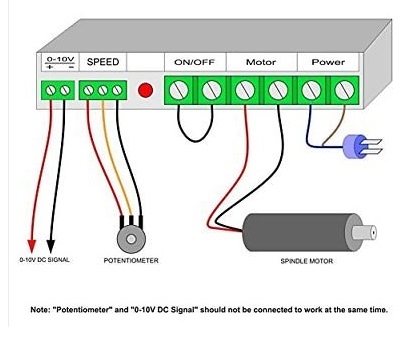

  • #5 17432338
    T.Trepka
    Zanim napisałem swoje pytanie zamówiłem układ jak na załączniku, sądziłem ze otrzymam jakiś szkic połączeń. Niestety zacząłem dochodzić po co jest te 0-10 V bo sądziłem że sygnał zostanie wysłany z Gcode i po zmiane potencjometrem pokaże się w mach3 wielkość zmian obrotów, prawidłowo mach3 nie przyjmuje zmian.Sądzę że po zamontowaniu jak na załączniku pokaże się prędkość obrotów dokonana w mach3.
    Nie chcę eksperymentować z podłączeniami by nie skopać systemu.
    Obecnie reguluję obroty potencjometrem nie widząc jakie jest RPM.
    Nie mam pewności czy połączenie jak na załączniku jest prawidłowe.
    Szukałem potwierdzenia w internecie i nie znalazłem żadnego konkretnego schematu i nie wiem co prześlą z zakupionym układem.
