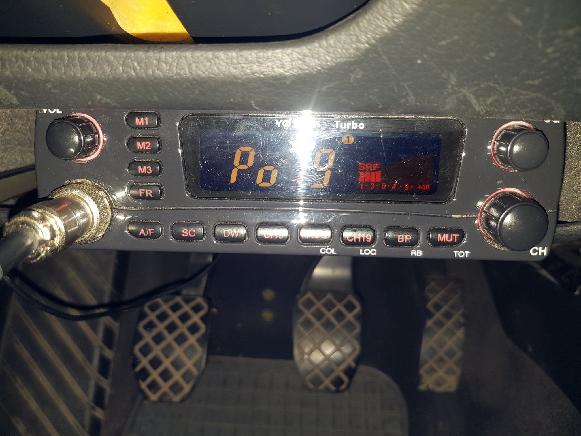

    Witam moje radio yosan turbo coś słabo odbiera słychać jedynie jak ktoś jest bardzo blisko antena president ml 145. Stroiłem ją to ma ok 2 SWR. Jak sprawdzić czy winowajcą jest antena czy też cb radio ? Funkcje na radiu są ok ustawione kanał 19 wyłączona funkcja Loc gałką od czułośći ile tylko się dało zejść

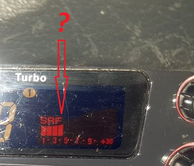

    Novile napisał:
    Dobra, po postach widzę że kolega autor nie ma pojęcia jak to CB ma działać i co ono do niego "gada". Spróbujmy z drugiej strony to rozgryźć. Kolego fenri95 czy możesz wykonać zdjęcie tego co pokazuje Ci wyświetlacz z tego Yosana, zdjęcie poproszę w dobrej rozdzielczości aby można był odczytać ikony z wyświetlacza ale także aby widać było pokrętła.
    Pytam też ponownie, kto wykonywał tuning tego radia i czy masz na to papier ze specyfikacją.Nie podajesz ważnych informacji na ten temat i dlatego o to pytam. Dobrez by było też aby kolega zapoznał się co to jest SWR i jakie wartości on przyjmuje. Jak się chce samemu w tym grzebać to niestety trzeba troche "kumać bazę" , jest sporo informacji w sieci i nie tylko. Nie jestem tu złośliwy ale abym komuś coś chciał wyjaśnić po jawajsku to ten ktoś musi choć język jawajski znać.
    Kolego nie mam żadnego papieru na to co było robione w radiu. W radiu były na pewno zmieniane filtry używając funkcji Loc w mieście strasznie się to wszystko nakładało na dużej antenie. Nic więcej nie było tam grzebane.SWR wiem tyle ze ma pracować w zakresie do 3 powyżej można uszkodzić końcówkę radia.SWR ustawiamy batem góra dół udało się zejść do 2 na 19 kanale.
    Zdj mam słabe ale teraz lepszego nie zrobi.Sugerujesz ze nie wiem co jak przestawić w radiu kolego bez przesady..

    gumisie
    fenri95 napisał:
    nie rob ze mnie jakiegos nieogarnietego
    Przepraszam :please: , nie miałem takiego zamiaru.
    To Ty prosisz o pomoc a my tylko próbujemy Tobie pomóc.
    Spójrz na załącznik.
    Jak można uzyskać w miarę czytelny odbiór (S-2), gdy poziom zakłóceń = S-4. :cry:
