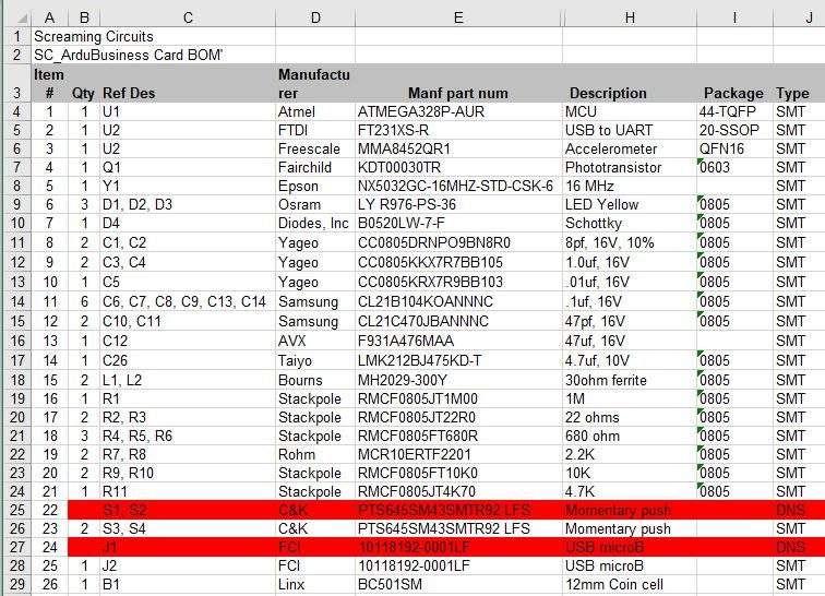

Niezależnie od środowiska czy oprogramowania CAD, większość projektantów nadal wykorzystuje arkusze kalkulacyjne (np. Microsoft Excel) do tworzenia list elementów. Nierzadko nawet w zaawansowanych programach CAD z rozbudowanymi generatorami BoM wynikowym plikiem jest plik Excela.
Jak już pisaliśmy - BoM jest niezbędnym składnikiem do produkcji urządzenia elektronicznego. Poniżej przyjrzymy się składowym elementom takiej listy, patrząc na poszczególne informacje w niej zawarte z perspektywy tak projektanta układu, jak i producenta urządzenia czy firmy, która zajmuje się jego montażem. Oczywiście różne firmy mogą mieć różne wymagania, co do zawartych informacji, jednakże większość z zawartych tutaj porad stosuje się w każdym przypadku. Jeśli natomiast Twój producent układów ma szczególne wymagania co do zawartości tego pliku, to nie zapomnij ich uwzględnić – z pewnością ułatwi to wytwarzanie urządzenia.
Podstawowym elementem BoM jest jedna linijka w tabeli. Każdy rodzaj elementów ma swoją linijkę w arkuszu. Jeśli jakiś element znajduje się na PCB w kilku sztukach, to wszystkie one znajdą się w jednej i tej samej linijce, ale wspólne dla nich musi być wszystko – parametry, producent, numer części etc. Poszczególne elementy z jednej linijki różnić będą się tylko swoim unikatowym oznaczeniem, które pozwala powiązać je z lokalizacją na płytce drukowanej.
BoM prześledzimy na przykładzie prostego układu – wizytówki kompatybilnej z Arduino, zaprojektowanej przez Screaming Circuits (firmy, w której pracuje autor artykułu – przyp. red.). Za produkcję tych modułów odpowiedzialna jest firma Sunstone Circuits. Będą one rozdawane na konferencji Open Hardware w Bostonie na jesieni tego roku.
Projekt rozpoczął się od dostosowania otwartego projektu Arduino Uno. Dodano do niego kilka diod świecących RGB i kilka innych elementów. Wszystko znajduje się na płytce drukowanej wielkości standardowej wizytówki. Poniżej widzimy listę elementów, jaka zamontowana będzie w każdym module:
Przyjrzyjmy się zatem znaczeniu każdej z kolumn zaprezentowanej listy elementów.
Kolumna 1: Numer na liście
Zaczynając od lewej strony, pierwszą kolumną jest numer wpisu na liście – „Item #”, gdzie kratka jest po prostu skrótem od słowa „number”. Jeśli tworzymy BoM w języku polskim, tutaj znajdzie się np. skrót Lp.
Numery te są po prostu kolejnymi liczbami służącymi do numerowania poszczególnych elementów na liście. Numerowanie elementów znacznie upraszcza potem pracę z BoMem. Dużo prościej jest napisać „numer 6 na liście”, niż w inny sposób próbować zidentyfikować poszczególną linię (np. wykorzystując kod hurtowni dla danej części), zwłaszcza w bardziej złożonych projektach.
Dodatkowo, numerowanie wpisów na liście elementów pozwoli od razu ocenić, ile rodzajów różnych części potrzebnych jest do jej wyprodukowania. Jest to niezwykle ważne dla fabryki, które produkuje urządzenia, zwłaszcza na poziomie wyceny kosztów montażu. Z pewnością przedstawiciel tej firmy zapyta nas o liczbę unikalnych części, jaka znaleźć musi się na PCB.
Pamiętajmy, aby poświęcić tej liczbie jedną z kolumn. Nie stosujmy tutaj np. numeru wiersza w arkuszu kalkulacyjnym, jakkolwiek to możliwe. Może się on zmienić, np. gdy dodamy więcej linii nagłówka, co oznaczałoby, że dla różnych wersji BoMu, np. „element numer sześć” oznaczać będzie co innego.
Kolumna 2: Ilość
Kolejna pozycja – ilość elementów danego typu w projekcie (ang. Qty, Quantity) – to po prostu liczba określająca ile elementów tego rodzaju, jak opisany w danym wierszu, znajduje się na pojedynczej płytce drukowanej w projekcie.
Spójrzmy na listę powyżej. Element numer 1 – Atmel ATMEGA328P-AUR – znajduje się na płytce tylko jeden, dlatego też wartość w kolumnę Qty wynosi 1. Gdy zaś zerkniemy na element szósty – żółte diody LED - widzimy, że na PCB są ich trzy, wszystkie takie same.
Łączna liczba elementów powstała z posumowania wartości w tej kolumnie, także jest istotną zmienną podczas wyceniania montażu automatycznego. Dla początkujących elementów ta wartość i liczba typów elementów w projekcie mogą nie być jasne i intuicyjne. Łatwo rozróżnić te dwie wartości – liczba elementów musi być mniejsza bądź równa liczbie typów elementów. W niewielkich projektach często będzie równa – każdego elementów jest po jednej sztuce. Na zdjęciu po prawej stronie widzimy sześć typów elementów, łącznie 60 elementów do zamontowania na PCB.
Kolumna 3: Oznaczenia na PCB
W kolejnej kolumnie zawarte są oznaczenia elementów na płytce drukowanej. Te referencyjne oznaczenia są krytyczne na etapie montażu – pozwalają połączyć dane na temat części z listy elementów z jej fizycznym położeniem na płytce drukowanej.
Element pierwszy na przykładowej liście (patrz wyżej) – mikrokontroler – ma oznaczenie U1. Takie same oznaczenie znajdziemy na płytce drukowanej pokazanej na zdjęciu po lewej stronie. Dzięki temu, że dane te zawarte są w obu częściach dokumentacji maszyna pick-and-place będzie wiedziała, gdzie ułożyć dany element elektroniczny.
Z kolei w przypadku elementu szóstego, w polu z oznaczeniami, widzimy trzy – D1, D2, D2. Są to trzy niezależne oznaczenia oddzielone od siebie przecinkami. Oznacza to, że element typu #6 ma być zamontowany w trzech sztukach na płytce, w miejscach oznaczonych D1, D2 oraz D3.
Sposobów zapisu tych wartości jest wiele. Niektóre edytory będą skracały zapis tego typu zamieniając listę elementów na zakres (jeśli numery są po sobie): D1-D3. W takim wypadku dla większych projektów często otrzymamy dosyć złożony zapis, wyszczególniający oznaczenia elementów, np. C1-C12, C15, C19.
Kolumna 4: Producent
W tej kolumnie zawarta jest nazwa producenta danego podzespołu. Jest ona ważna w momencie zamawiania elementu. Dzięki temu do fabryki trafi element konkretnego producenta, co z pewnością ułatwi uruchamianie układów na późniejszym etapie.
Jest to szczególnie ważne w przypadku części ‘generycznych’ produkowanych przez wiele firm, np. stabilizatorów typu 7805, nie mówiąc już o elementach pasywnych, takich jak rezystory czy kondensatory. Mimo, że elementy te mogą wydawać się zupełnie identyczne, to czasami różnią się pewnymi parametrami (nawet takimi, których nie zamieszcza się w karcie katalogowej), a więc chcemy w układach zamontować taki element, jaki przetestowaliśmy w naszym prototypie.
Kolumna 5: Oznaczenie producenta
W kolejnej kolumnie specyfikujemy oznaczenie elementu, jakiego używa producent. To oznaczenie wraz z nazwą producenta pozwoli nam w 100% precyzyjnie określić, jaki element ma być zastosowany w naszym projekcie. Każdy element w tym oznaczeniu jest ważny, więc tutaj nie umieszczamy żadnych skrótów.
Kolumna 6 i 7: Opis oraz typ
W kolejnych dwóch kolumnach znajdziemy opis układu oraz typ obudowy, w jakiej jest on montowany. Kolumny te, w większości przypadków, są opcjonalne, jednakże dobrze jest je zawrzeć, gdyż pomagają ludziom czytać BoM, a dzięki temu unikać błędów na każdym etapie montażu.
Poziom szczegółów, jakie zawrzemy w opisie, zależy od naszych konkretnych potrzeb i danego projektu. Spójrzmy na element #11 w przykładowym spisie powyżej. To kondensator 100 nF 16 V w obudowie 0805. W tej aplikacji tylko te parametry są istotne, ale jeżeli projektowalibyśmy bardziej wymagające urządzenie, to tutaj można zawrzeć wszelkie dodatkowe informacje, takie jak zakres temperatur, konieczność stosowania konkretnego rodzaju dielektryka w kondensatorze, ESR etc. Oczywiście i w przypadku innych elementów niż kondensatory tutaj możemy dodać szczegółowe informacje.
Dzięki dodaniu tutaj takich informacji producent będzie mógł szybko i łatwo wybrać zamiennik dla elementu, jeśli na przykład podany przez nas typ danego producenta nie będzie dostępny. W większości wypadków finalnie i tak inżynier-projektant będzie musiał potwierdzić wybór fabryki, ale i tak przyspieszy to proces.
Kolumna 8: typ montażu
W tej kolumnie zawarta jest prosta informacja – typ montażu: SMD lub THT (powierzchniowy lub przewlekany). Dzięki zawarciu jej na liście elementów wycena kosztów montażu dotrze do nas szybciej, a i sama fabryka będzie miała łatwiej w projektowaniu procesu technologicznego do montażu.
W prezentowanym powyżej BoMie pojawia się jeszcze trzecia kategoria – DNS. Oznacza to, że danego elementu w tej wersji urządzenia po prostu się nie montuje. Warto wyraźnie oznaczyć, których elementów nie należy montować w tym projekcie.
Tak jak pisaliśmy powyżej – elementy są grupowane według swojego dokładnego typu. Jedynym wyjątkiem jest tutaj sytuacja, w której niektóre z nich są niemontowane. W takim wypadku oczywiście należy rozbić je na dwa wpisy – te, które mają znaleźć się na PCB i te, które montowane nie będą.
