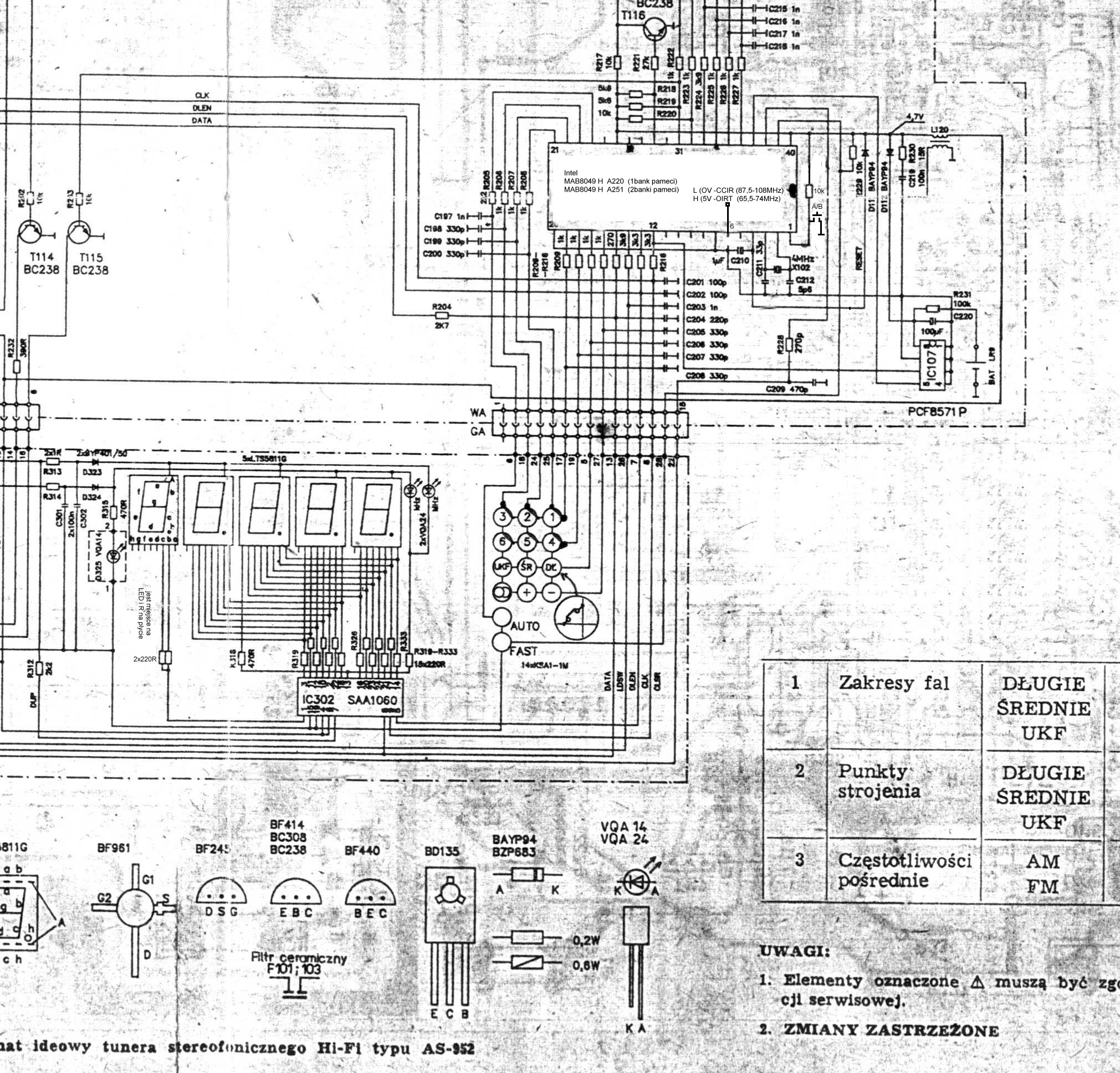

  • Wszyscy zainteresowani modernizacją krajowych tunerów opartych na sterowaniu MAB8049H (A220 i A251) np. z serii AS mogą w łatwy sposób dostosować tryb pracy do zakresu CCIR (87,5-108 MHz).
    Sprawa jest banalnie prosta i dotyczy pinu 6 układu, któremu zmienianmy potencjał z wysokiego na niski (0V). W ten sposób nasz układ zacznie "liczyć" od 87,5 do 108MHz a nie jak poprzednio 65 - 75MHz.
    Nastepną czynnością jest montaż siedmiosegmentowego wyświetlacza i 2 sztuk rezystorów 220R do wskazania 1. Tu mozna posłużyć się wyswietlaczem wymontowanym z ostatniej pozycji jeśli nie chcemy zajmowac się doborem podobnego ponieważ w CCIR zawsze ostatnie jest "0". Jeśli dysponyjemy wersja A251 dodatkowo możemy uruchonic 2 bank pamięci co napewno ułatwi nam życie.
    Teraz zostało nam tylko przebydować głowicę tunera poprzez wymianę niektórych elemenyów L i C, ale to jest już sprawą indywidualną w zależności od typu posiadanej głowicy.

    Tak przy okazji - moze ktos sie orientuje:czy ten procek MAB8049H to jest to samo, co Intel D8749H ?? I co oznacza to "A220 i A251" (w decku MDS-502 jest A263) ? Wersja siedzacego w nim programu? Pytam, bo ten MAB kiedys mi padl byl w MDS-502 (zreszta nie tylko mi), a poniewaz mam teraz mozliwosc skolowania kilku sztuk prockow intelowskich,to mialbym jakies zabezpieczenie na przyszlasc.

    Powiedzmy umownie ze to wersja softu jaki siedzi wewnatrz.
    A220 i A251 to to samo przy czym 251 obsluguje 2 banki pamieci.
    Taki sam MAB jest nie tylko w decku ale tez w AS502 nie wiem za to jaka Axxx ma. Nie wiem bo serwisowka milczy w tej kwestii.
    MAB8049H to moze byc xx49H Intela
    gdyz te dwie firmy sa zamieszane w prod MABa
