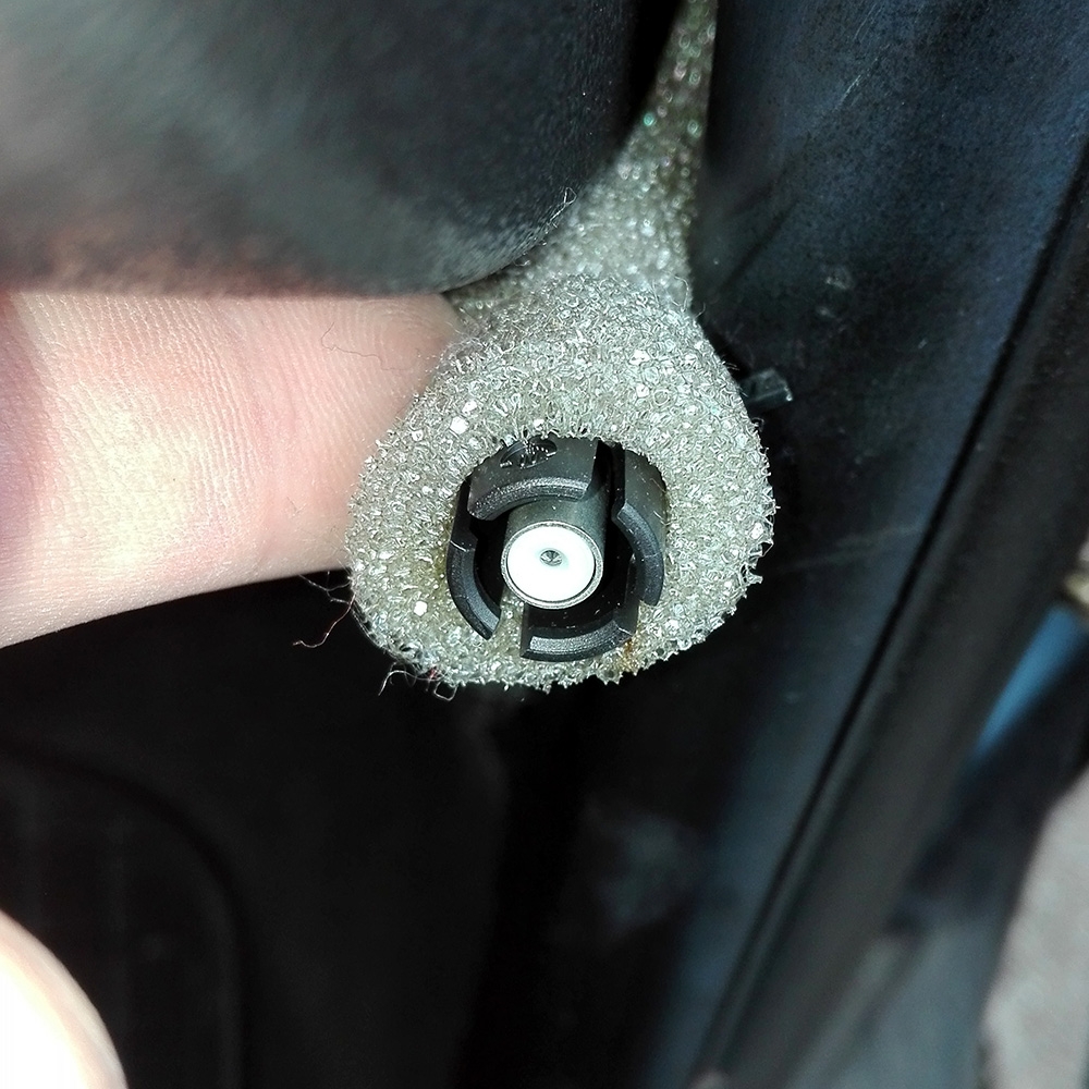

    Przymierzam się do zrobienia instalacji radiowej w mojej podstawowej wersjo Polo 6n2. Chcąc skompletować najpierw cały potrzebny sprzęt i materiały dotarłem do kabla antenowego kończącego się poniżej prawego słupka taką złączką/gniazdem:
    Jakie złącze antenowe do VW Polo 6n2? Szukam odpowiedniego kabla
    Tak szukam po sieci i nie potrafię znaleźć jaki kabel muszę kupić żeby na jednym końcu miał wtyk antenowy do radia a na drugim odpowiednią końcówkę do wpięcia się w to co widać na powyższym obrazku.

    No nie do końca jednak. Poszperałem głębiej w sieci i okazało się ze to co przedstawiłem na zdjęciu to złącze RAKU-2.
    Jego "drugą częścią" czyli tym co powinno być na końcu szukanego kabla jest złącze RAST-2.
