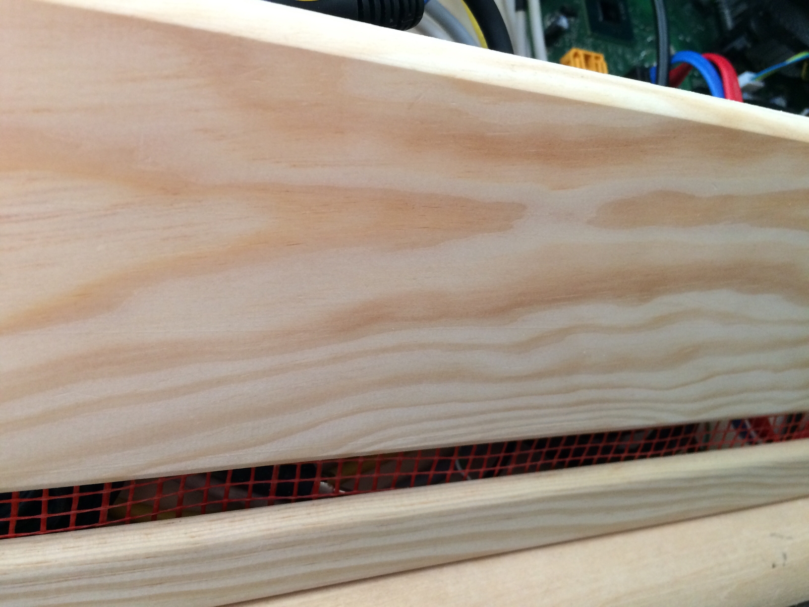

Musiałem umieścić poszczególne elementy komputera w szafce specjalnego stolika. Wszystko działa ok, ale mam pytania odnośnie prawidłowego przepływu powietrza do chłodzenia procesora.
Procesor to i3-3225 ze stockowym chłodzeniem intela na oryginalnej paście (tej już nałożonej fabrycznie). Jest to rozwiązanie tymczasowe bo będzie zamontowany i7-2600. Odległość wentylatora na radiatorze do ścianki szafki wynosi około 5 cm. Bezpośrednio przed wentylatorem radiatora procesora zamontowałem dużo większy wentylator Thermalake o przekątnej 19 cm, który kieruje powietrze wprost na stockowy wentylator intelowski.
Tak to wygląda na zdjęciach:
W środku w obudowie panuje duża cyrkulacja powietrza. Obudowa ma jedno wyjście powietrza na dole:
Problem polega na tym, że nie odnotowałem znaczących spadków temperatury po zamontowaniu dużego wentylatora Thermalake przed stockowym wentylatorem intelowskim. Przed zamontowaniem było to około 54 stopnie przy pełnym obciążeniu procesora a po zamontowaniu wentylatora Thermalake, jest to około 49 stopni. Czy jest to prawidłowy spadek temperatury przy tak dużej cyrkulacji powietrza bezpośrenio przy procesorze?
