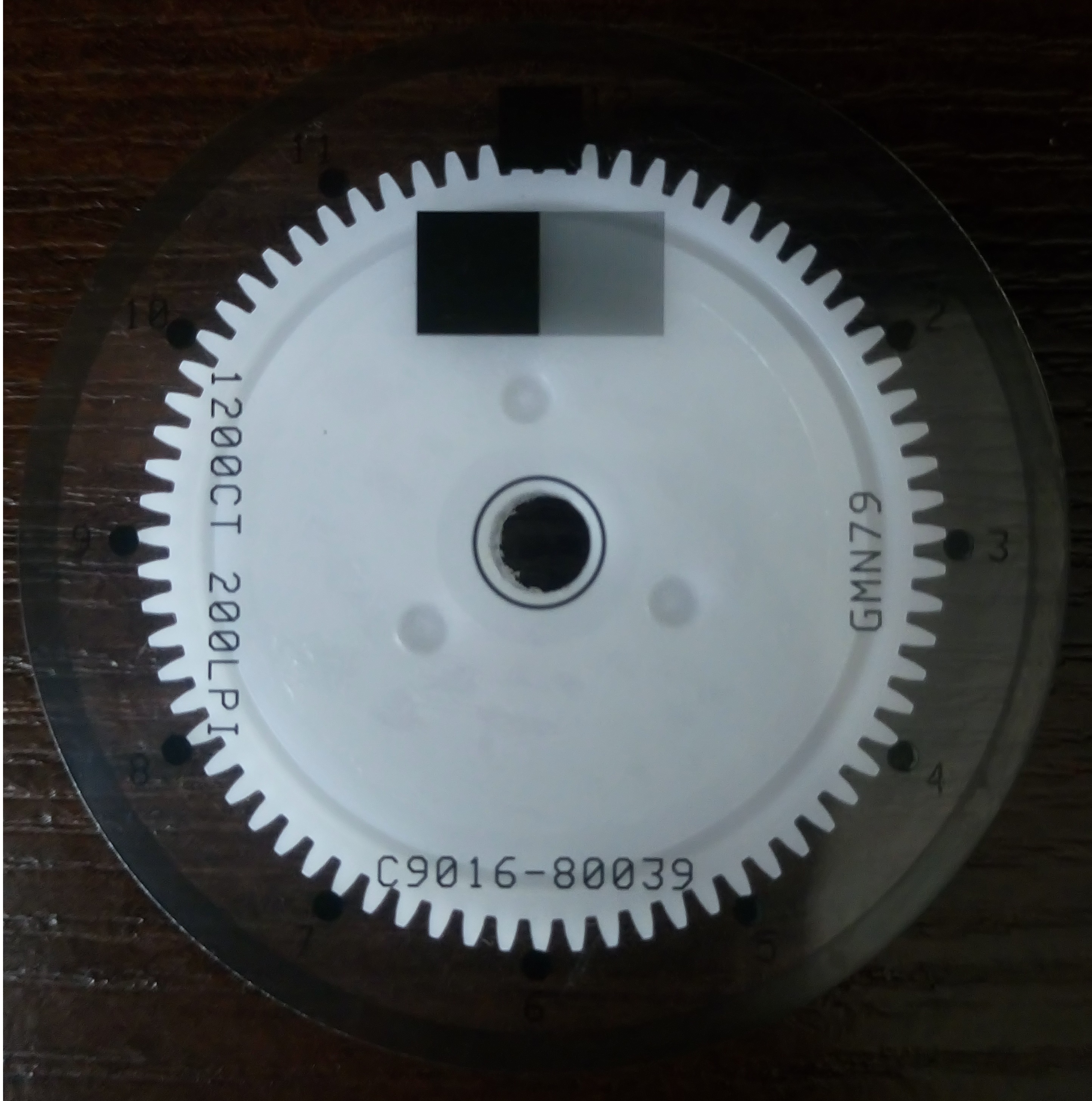

Ostatnio zdemontowałem enkoder wraz z tarczą z urządzenia wielofunkcyjnego HP F2480. Części te potrzebuję do kierownicy PC. I problem w tym, że potrzebuję parametr PPR enkodera. Czy to oznaczenie 1200CT na tarczy enkodera, to może oznaczać właśnie ilość pulsów na jeden obrót, czyli PPR?
Druga kwestia to paramter LPI podany na tarczy. Skoro ta tarcza ma 200 liń na cal, to przy średnicy tarczy 5cm daje 1236 pulsów na obrót. Czy takie rozumowanie jest poprawne? Jeśli tak, to sugerować się obliczonym, czy tym podanym na tarczy (1200), o ile to podane na tarczy to rzeczywiście jest parametr PPR.
