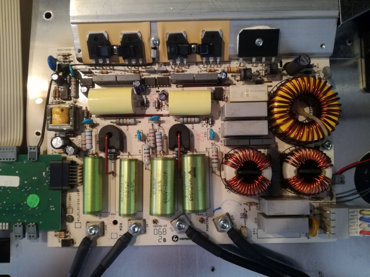

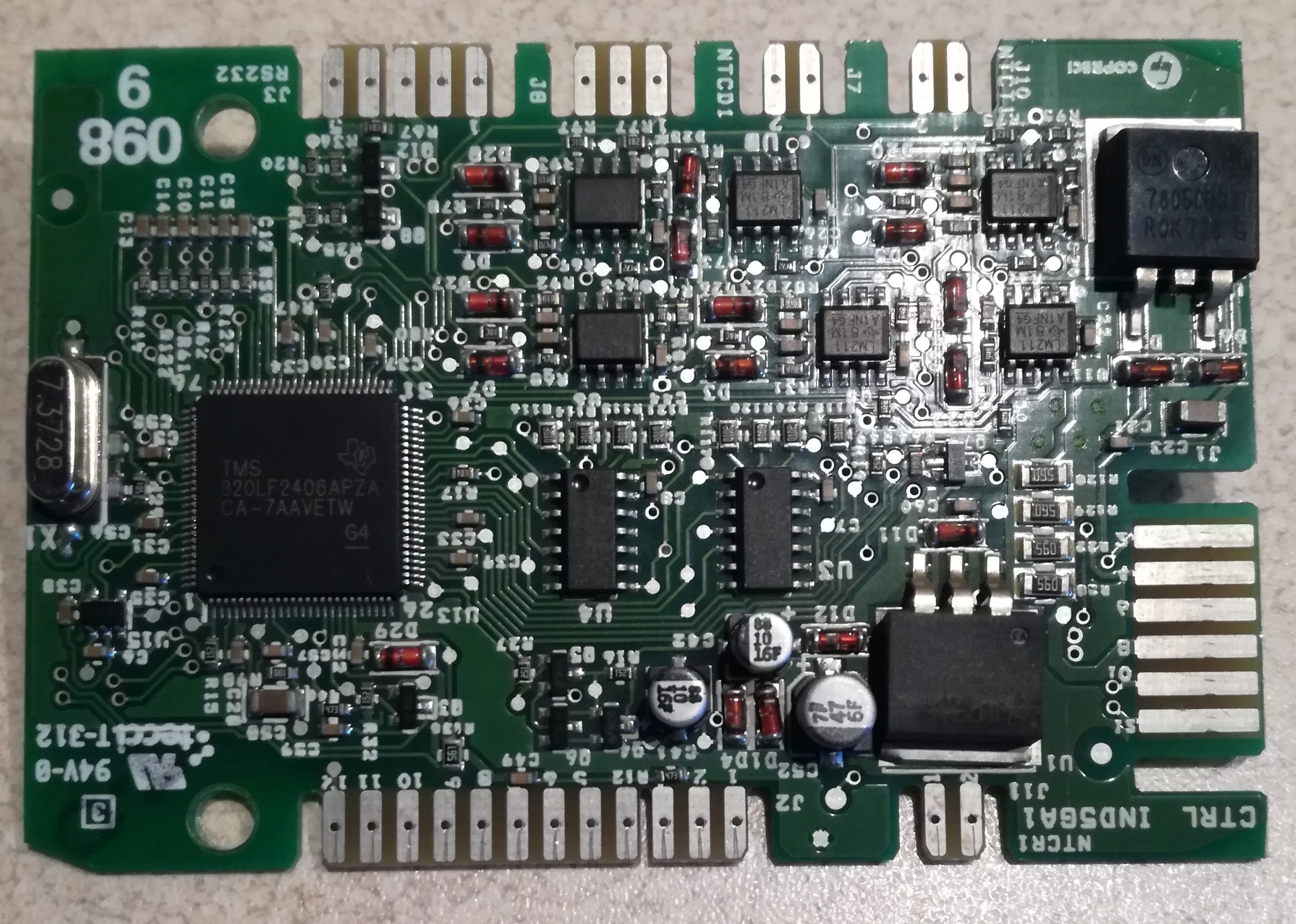

    Problem dotyczy płyty indukcyjnej AMICA PI6400TF, która po załączeniu jakiegokolwiek pola zaczyna grzać a po chwili przestaje, pole pozostaje w trybie gotowości (tak jakbym nagle ściągnął naczynie) po chwili znowu się załączy i grzeje dalej. Zachowuje się tak bez różnicy czy naczynie jest zimne lub po dłuższym użytkowaniu. Zrobiłem testy z wszystkimi polami i potrafiła co chwilę jakieś zawiesić a później znowu uruchomić. Czasami przerwy są tak długie, że pole samoczynnie się wyłącza.
    Pozwolę sobie załączyć zdjęcia płytek być może jest coś, co mógłbym sprawdzić, zmierzyć lub ewentualnie wymienić.
    Z góry dziękuję za pomoc.

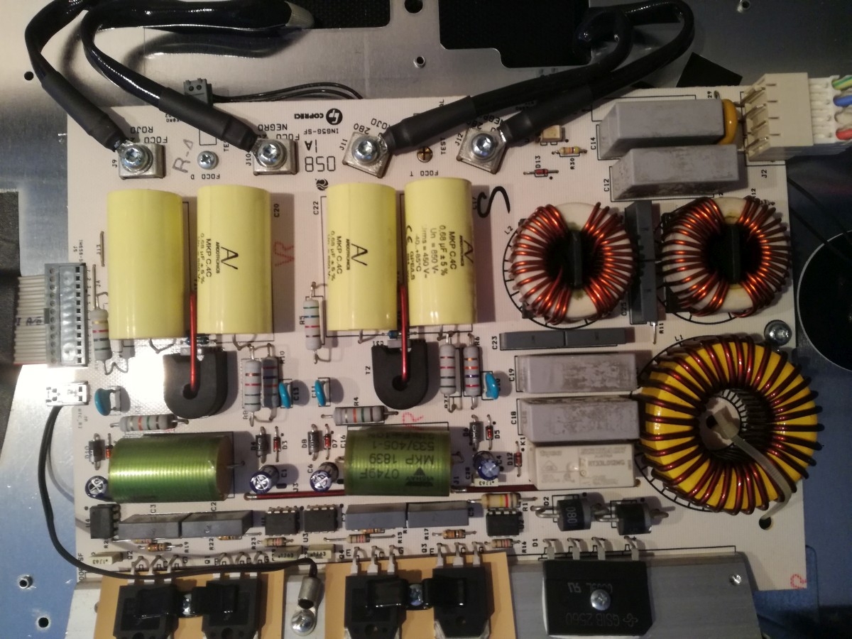

    Z góry dziękuję za nakierowanie na usterkę i być może gdybym szukał po typie, a nie modelu, to nie musiałbym zakładać wątku (chyba). Co do samej usterki to po zapoznaniu się z licznymi wątkami, rozumiem, że mogę śmiało rozpocząć od wymiany kondensatorów? Dołączam tabliczkę i płytkę...

    seba_ka
    skryn napisał:
    Dokładnie. Te trzy elektrolity na zdjęciu do wymiany.
    Dziękuję bardzo za pomoc i nakierowanie na problem, oczywiście w moim przypadku również wymiana elektrolitów załatwiła sprawę, co prawda jeszcze nigdy nie miałem do czynienia z tak beznadziejnie wykonaną płytką (odklejające się pady). Wiec nie wiem czy jest to wynik dosyć starej płyty, bo ma już ok 10lat. Mimo wszystko po sporej walce i kombinacjach udało się wszystko poskładać w całość ;)
    Jeszcze raz dziękuję i pozdrawiam.
