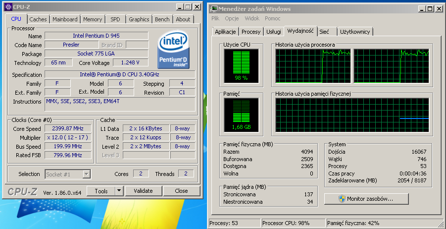

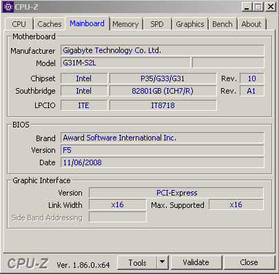

    Mam pytanie. Kupiłem sobie dwa dni temu procesor "Intel pentium d 945 3.4 hgz.
    I teraz nie wiem czy mam to 3.4 ghz czy nie bo jak wejdę w cpu-z to pisze mi
    "core speed 2399.87 hgz" Moim zdaniem nie jest to 3.4 ghz. Czy da się coś zrobić aby było to 3.4 ghz albo chociaż 3.2 ghz. Płyta główna to Gigabyte G31M-S2L.

  • #7 17429625
    StasiuStasiowski
    Patrzyłem czy pod odciążeniem się to zmienia ale jest to samo. A gdybym musiał dać screeny
    to muszę wszystko podłączyć więc jak chcesz to mogę zrobić.
    Intel Pentium D 945 3.4GHz pokazuje 2.4GHz w CPU-Z na płycie Gigabyte G31M-S2LIntel Pentium D 945 3.4GHz pokazuje 2.4GHz w CPU-Z na płycie Gigabyte G31M-S2L

    Znaczy że wstawiłeś starszy procesor jak ta płyta obsługuje. Nie lepiej ci tam Quada wstawić.

    Poza tym to jest najgorszy CPU jaki możesz wstawić - już ten q8200 był lepszy.
    Najlepiej jak wyżej wstawić Xeona lub quada spowrotem.
    Kwestia jaki zasilacz i jaki chłodzenie?
    Ten pentium powinien działać na te 17x200Mhz ale czemu nie wskakuje to nie wiem. Pewnie coś namieszane. ALe oczywiśćie nie warto go trzymać.
