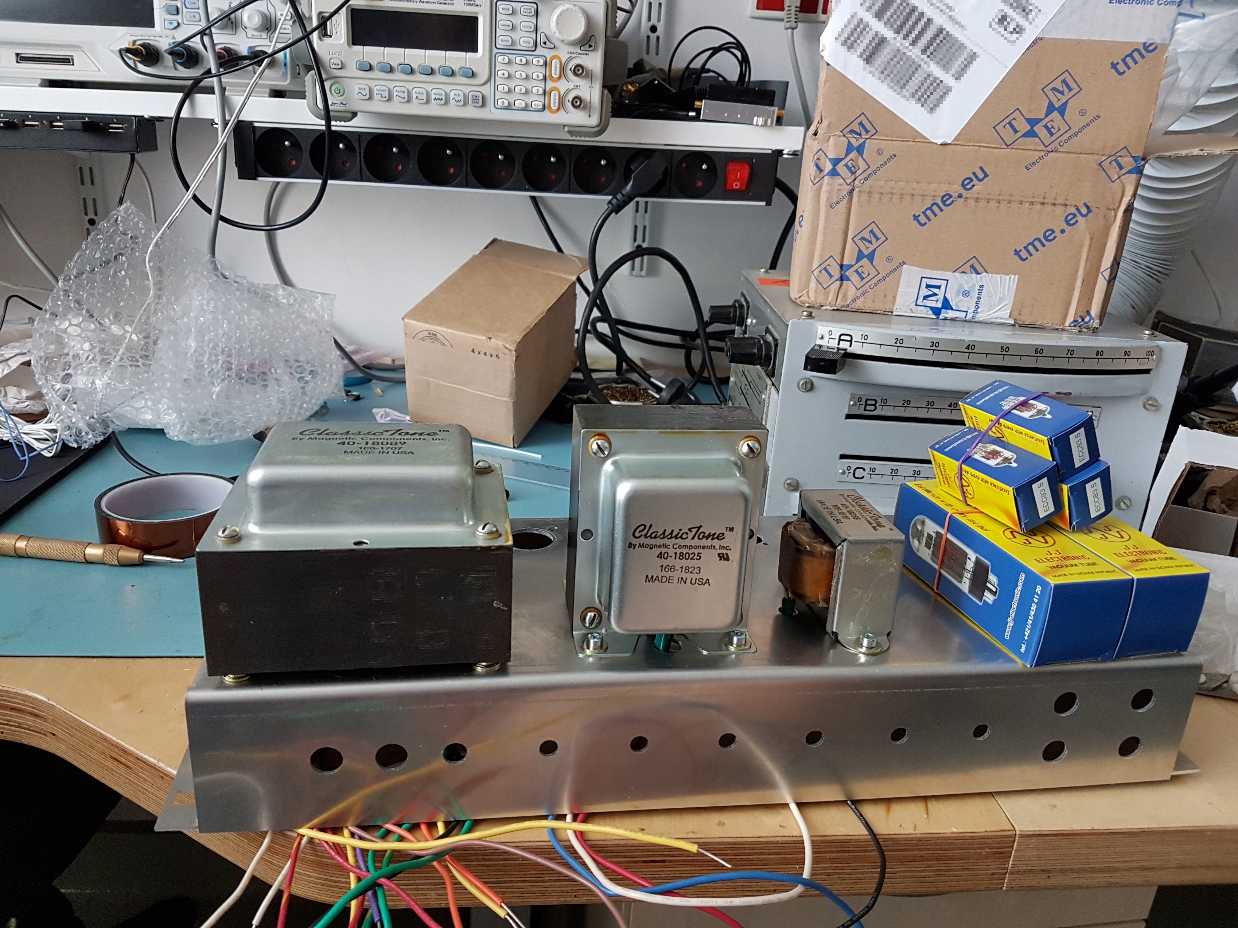

    Chciałbym pokazać wam moją własną kopię wzmacniacza z 1967 roku. Jest to Marshall JTM50 "Black Flag".
    Na początek dwa słowa historii. Wzmacniacz ten był pierwszym Marshallem na lampach EL34. Jako, iż był w on produkowany jednynie przez niecały rok i to ponad 50 lat temu, to zdobycie go na rynku wtórnym graniczy z cudem. Stąd zapadła decyzja o zbudowaniu go. JTM50 to coś pomiędzy legendarnymi JTM45 a Marshallem 1959 "Plexi". Do JTM45 przybliża go fakt, że w lampie pierwszej ma układ wspólnej katody oraz prostownik lampowy. Do "Plexi" natomiast przybliża go to, że końcówka mocy jest na lampach EL34 zamiast KT66 (jak to było w JTM45). Co ciekawe późniejsze warianty JTM50 występowały w wersji z prostownikiem półprzewodnikowym.
    Nie mogłem się zdecydować, czy zbudować wersję z prostownikiem lampowym czy krzemowym. Zainstalowałem więc obydwa z możliwością przełączenia się między nimi. Co ciekawe mimo dosyć dużego przysiadania napięcia anodowego na prostowniku lampowym, mi oraz moim znajomym, którzy towarzyszyli mi w odsłuchach nie udało się usłyszeć różnicy. Różnica jednak jest słyszalna: prostownik lampowy powoduje, że dźwięk jest mniej szklisty, wprowadza subtelną kompresję i przyjemnie zaokrągla dźwięki. Jest to spowodowane stosunkowo dużym przysiadaniem napięcia na lampie z powodu jej znacznego oporu wewnętrznego. Na początku nie zauważyliśmy różnicy. Szydło wyszło z worka podczas bezpośredniego przełączania podczas grania. W każdym razie nie jest to różnica bardzo duża.
    Dodatkowo dodałem drugi autorski przełącznik, który magicznie przemienia wzmacniacz z JTM50 w "Plexi". Przełącznik ten zmienia układ wspólnej katody V1 na rozdzieloną oraz zmniejsza wartość kondensatora sprzęgającego V1. Zmiana ta wycina znaczną część basu jeszcze przed tone stackiem, nadając wzmacniaczowi chłodniejsze - zdaniem wielu bardziej agresywne brzmienie znane jako tzw. "Marshall sound". JTM50 jest bardziej ciepły brzmieniowo, dzięki czemu lepiej sprawdza się w mniej przesterowanych kompozycjach w porównaniu do "Plexi".
    Nie obyło się bez problemów podczas rozruchu. Podczas pierwszej próby na generatorze nic nie zwiastowało problemów. Niestety następnego dnia, po poskracaniu i uporządkowaniu przewodów wzmacniacz zaczął się wzbudzać! Dzwonienie występowało na ponad 200 kHz. Rozwiązaniem było dodanie grid stopperów 5.6 kΩ na lampach mocy, których oryginalnie JTM50 nie miał. Grid stoppery Marshall wprowadził dopiero w późniejszym modelu "Plexi". Mają one za zadanie ograniczenie pasma przenoszenia wzmaczniacza od góry robiąc razem z pojemnością siatek filtr dolnoprzepustowy. Nie wpływają one na brzmienie wzmacniacza, ponieważ cięcie jest i tak ponadakustyczne. Moja teoria tłumacząca pojawienie się wzbudzenia jest taka, że po posprzątaniu zbyt długich przewodów sygnałowych, pasmo przenoszenia się rozszerzyło, co zaczęło powodować spontaniczne oscylacje.
    Inaczej zorganizowałem, też prowadzenia sygnału gitarowego z jacków wejściowych. Postanowiłem nie montować rezystorów 68 kΩ na płytce jak to było w oryginale, ale bezpośrednio na gniazdach. Dzięki czemu sygnał mogłem podać w kablu ekranowanym od razu na siatki V1 z pominięciem płytki. Zrezygnowałem również z prowadzania masy na tyłach potencjometrów. Zamiast tego zrobiłem szynę masy srebrzanką, która jest podłączona z chassis dokładnie w jednym punkcie. Dzięki temu nie robię niepotrzebnych pętli mas. Dzięki tym zabiegom poziom przydźwięku sieciowego z pewnością jest niższy niż w oryginalnym Marshallu.
    Poza tym dodałem rezystory 1 kΩ siatek drugich lamp mocy, których JTM50 również oryginalnie nie miał, a które chronią przed zakatowaniem EL34.
    Zrezygnowałem również z "death capów", których nazwa nie wzięła się z przypadku. :) Dodatkowo nic one nie dają w erze, kiedy standardem jest już przewód ochronny. 50 lat temu nie było to takie oczywiste. Poza tymi zmianami schemat elektrycznie identyczny z pierwowzorem.
    Sama budowa zajęła mi 3 dni. Natomiast części gromadziłem już ponad miesiąc wcześniej z czego najdłużej czekałem na transformatory i dławik z USA, które są dokładnymi kopiami. Konstruowanie z pewnością zajęłoby mi dużo więcej czasu, gdyby nie pomoc mojego kumpla Tenkowal:

    Można powiedzieć, że wzmacniacz robiliśmy razem równolegle. Jest to moja pierwsza duża konstrukcja.
    Co do montażu elementów. Zrezygnowałem z turret boarda. Zamiast tego wytrawiłem wzorowaną na nim płytkę drukowaną. Dzięki temu zredukowałem zauważalnie koszty, ponieważ oryginalne kondensatory osiowe, są kilkukrotnie droższe. Całkowity koszt za stan jak na zdjęciach to około 1800 zł z czego najwięcej pochłonęły sprowadzane dławik i transformatory.
    Jeżeli chodzi o wrażenia odsłuchowe, to wzmacniacz zwala z nóg swoją mocą! Przesuwa meble i burzy ściany. Nagranie telefonem w salce jest przesterowane. Co ciekawe tym telefonem nagrywałem bez przesterowania koncerty na stadionie pod sceną. Tak więc wzmacniacz generuje grubo ponad 110 dB soczystej jakości dźwięku. :) Zapraszam do obejrzenia próbek wideo zamieszczonych pod zdjęciami.

    Jest pasja i jest sprzęt. Świetna robota.
    Jakieś problemu podczas uruchamiania były? Walka z brumem czy inne podobne kłopoty?

    Jako pomocnik budowy wzmacniacza jestem bardzo zadowolony z projektu - obaj podczas budowy świetnie i wiele się nauczyliśmy. Stosunkowo szybko zbudowaliśmy wzmacniacz, który po pierwsze działa, a po drugie dobrze. Dla obu z nas to była pierwsza przygoda z większymi wzmacniaczami lampowymi.
    Tak jak Madrass napisał, w pewnym momencie pojawiły się oscylacje na wyższej częstotliwości o mocy wystarczającej, żeby opornica podłączona jako obciążenie zaczęła "grać". Ponieważ nie trzymaliśmy wzbudzonego wzmacniacza włączonego, to nie powiem, jaka była moc i dokładna częstotliwość oscylacji. Udało się je wyeliminować za pomocą grid stopperów przylutowanych bezpośrednio do podstawek lamp mocy.
    Jeśli chodzi o brum - od początku masa była prowadzona inaczej, niż w oryginalnych Marshallach. Inspiracja do tego, jak należy ją prowadzić pochodziła z tego artykułu (który gorąco polecam każdemu, kto chce budować wzmacniacze audio - nie tylko lampowe):
    http://www.valvewizard.co.uk/Grounding.pdf
    Na zdjęciach wnętrza widoczny jest punkt, do którego zbiega się kilka przewodów - jest to lokalny punkt masy dla całej sekcji mocy. Srebrzanka widoczna koło potencjometrów prowadzi masę tylko do przedwzmacniacza, gdzie prądy są na tyle małe, że można uznać ją za idealne zwarcie.
    Efekt jest taki, że brum jest znikomy. Było kilka pomysłów*, jak go jeszcze zmniejszyć, lecz po odsłuchach uznaliśmy wspólnie, że dalsze operacje nie są potrzebne. Myślę, że to wystarcza do obrazowej odpowiedzi, jak mało brumi ten wzmacniacz.
    Dzięki pracy w dwie osoby udało się uniknąć kilku błędów w montażu. Prawdziwe okazało się powiedzenie "co dwie głowy to nie jedna".
    *Pomysły to:
    - Wymiana kondensatora mocowanego w chassis na taki, który nie ma minusa na obudowie i podłączenie chassis do masy przy wejściowych jackach zamiast na tym kondensatorze (jest to pierwszy kondensator filtrujący napięcie anodowe)
    - Zmiana prowadzenia przewodów od wejściowych jacków do pierwszej lampy
    - Zmiana podłączenia odczepu środkowego uzwojenia żarzenia na symetryzujące rezystory + potencjometr
    To cię zaskoczę. Zrzuciłem z oscyloskopu próbkę tego wzbudzenia - to było ok. 200 kHz. :D

    O, udokumentowałeś to!
    Niemniej wzbudzenie było wyraźnie słyszalne i z obawy przed uszkodzeniem transformatora wzmacniacz nie był długo badany - wzbudzenie było i należało je wyeliminować.

    Dzięki smock21 za miłe słowa.
    smock21 napisał:
    Zwracam jednak uwagę że "replika" to jest coś, co jest dokładnym powtórzeniem czegoś innego, wierna kopia.
    Bardzo bym chciał, żeby była to replika w pełnym znaczeniu tego słowa. Jednakże wzmacniacz, aż się prosił, aby lepiej poprowadzić masę i sygnał. Poza tym nie byłbym sobą, gdybym nie dodał możliwości grania w trybie "plexi" czy z prostownikiem krzemowym. :D
    A co do wizualnych aspektów, to tutaj przykładam wagę niemałą. Ostatnio na przykład mój wzmacniacz dorobił się płyty czołowej z pleksiglasu oraz gałek na potencjometry, które są wzorowane na oryginalnych:
    Replika wzmacniacza lampowego Marshall JTM50 "Black Flag" z 1967 roku
    Takie dwie ciekawostki na koniec. Wzmacniacz zaczęto określać jako "Black Flag" właśnie z powodu tego symbolu "J.T.M." obok przełącznika głównego. Symbol ten był umieszczany tylko na modelu JTM50. Druga ciekawa jest następująca. Nazwa "plexi" odwołująca się do modelu Marshall 1959, wzięła się właśnie od charakterystycznej płyty czołowej z pleksiglasu. Marshall bowiem w nowych modelach wzmacniaczy z początkiem lat 70-tych zaczął używać metalowego frontu.
