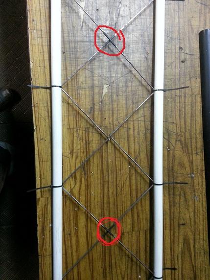

    Witam wszystkich.
    Może to banalne pytanie ale nie wiem czy ktoś się nad tym już zastanawiał i czy to ma znaczenie? (choć podejrzewam że ma).
    Budując antenę double biquad w pewnym miejscu druty krzyżują się dwa razy a moje pytanie brzmi następująco:
    Czy owe druty mają się krzyżować tak samo w jednym quadzie i tak samo w drugim czy na zmianę (oczywiście odizolowane). Nawijając cewki silnika czy transformatora kierunek ma znaczenie więc to pewno jakieś też ma a chciałem to zrobić dobrze.
    Na środek nie patrzcie niepolutowany i nieposkręcany.

    Raczej są od siebie odizolowane.

    Odizolowane to wiem logiczne tylko chodzi mi o sposób przełożenia dół czy góra?
