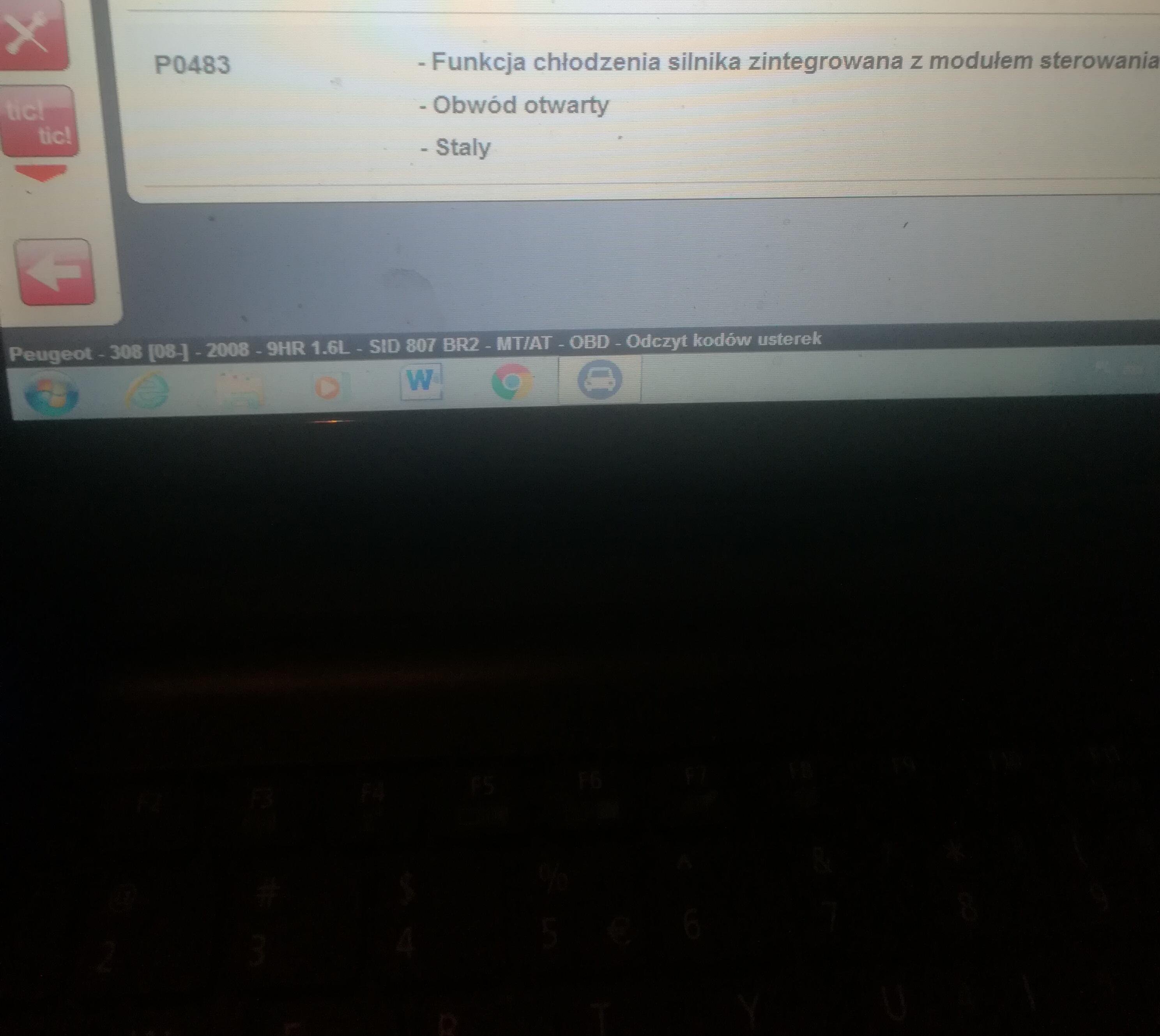

    Problem polega na wlaczajacym się co chwila wentylatorze, gdy się odpali samochód, i działa nawet jak się wyłączy silnik

    Sprawdź jaką temperaturę widzi ecu.
    Sprawdź wiązkę do wiatraka.
    Jak to wszystko jest OK to moduł wiatraka uszkodzony.
