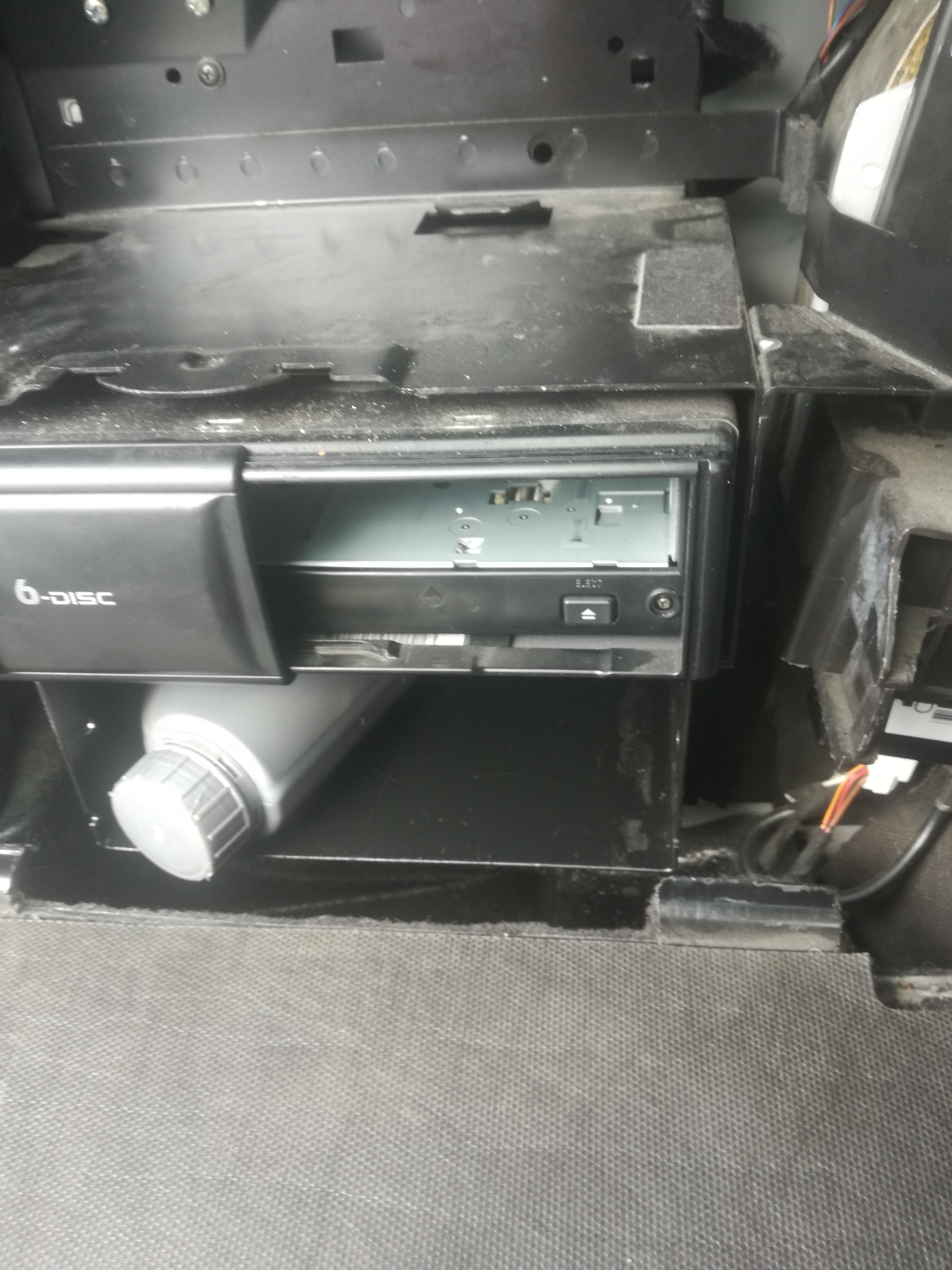

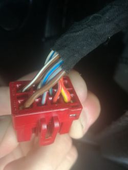

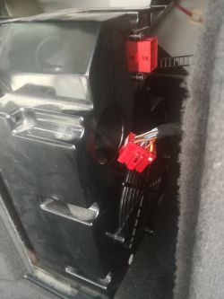

    Posiadam problem z nagłośnieniem w audi które niedawno zakupilem. Problem wyglada następującą, głośniki z tylu nie graja, odkryłem również, ze w bagażniku po prawej stronie znajduje sie subwoofer który również nie gra. Z tego co wyczytalem w innych tematach, glosniki z tylu sa podłączone pod subwoofer wiec jedno z drugim współgra. Sprawdzalem prąd czy dochodzi do suba i prad pojawia sie w jednym kablu( bodazje czerwony z jakims kolorowym paskiem)
    Co ciekawe ruszajac kostka na boki przy subie slychac lekkie pykanie jakby cos nie łączyło.

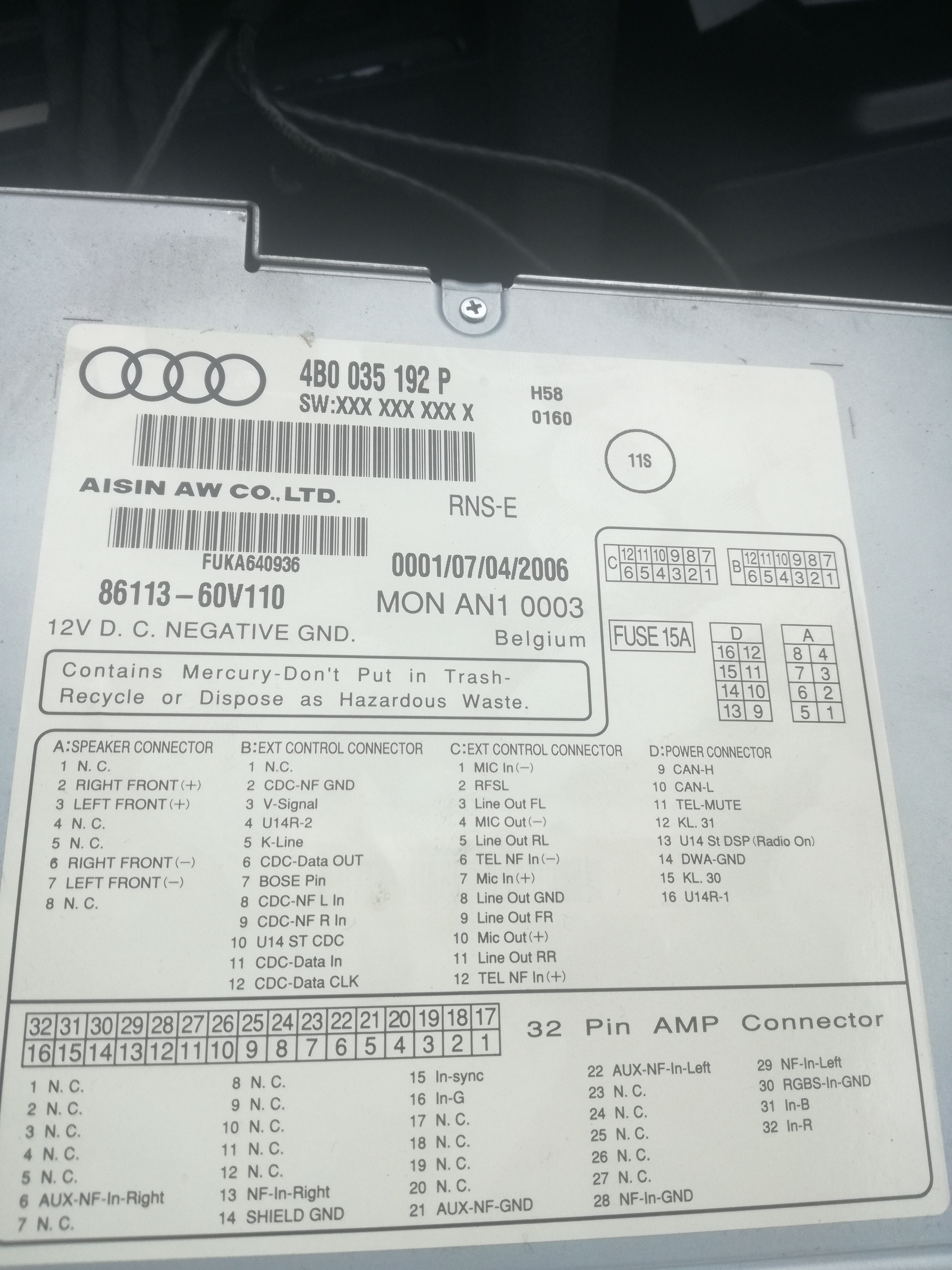

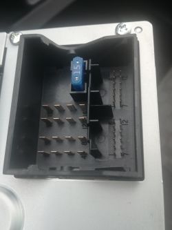

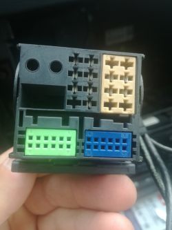

    Radio w aucie to navigarion plus poniżej zdjęcia kostek i wejscia w radio.
    wzyAudi a6 c5 avant radio Rns e - Radio navigation plus głośnik nie grająAudi a6 c5 avant radio Rns e - Radio navigation plus głośnik nie grają
    Moje pytanie, czy problem jest w kostkach przy radiu?
    Kostka subaAudi a6 c5 avant radio Rns e - Radio navigation plus głośnik nie grająAudi a6 c5 avant radio Rns e - Radio navigation plus głośnik nie grają
    Dodam że z lewej strony jest miejsce na zmieniarke która ktoś wyjął

    Dodadm jeszcze opis radia: Audi a6 c5 avant radio Rns e - Radio navigation plus głośnik nie grają

    Witam, zasilanie do suba idzie po dwóch przewodach, na jednym z nich - tym grubym czerwonym z żółtym paskiem ma być stałe +12V, drugi zaś przewód to remote, pojawia się na nim +12V po włączeniu radia, ma on za zadanie włączyć wzmacniacz do tuby i tylnych głośników.

    Rozumiem, że brązowy kabel przy kostce powinien być tym Remote. Wszystko było by ok ale na nim nie pojawia się prąd przy włączonym radiu. Chyba, że mam sprawdzić w chwili wlaczania radia??

    Gruby brązowy kabel to minus zasilania. Z pamięci nie powiem Ci który przewód to remote. Nie mniej na przewodzie tym pojawia się +12V w chwili gdy radio jest włączone. Włącz radio i sprawdź, miernikiem, kontrolką czy zasilanie się pojawia. Jeśli będzie sygnał remote i stałe +12V to przypuszczalnie uszkodził się wzmacniacz w tubie.
