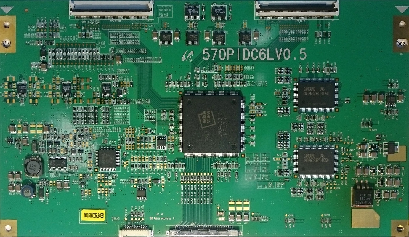

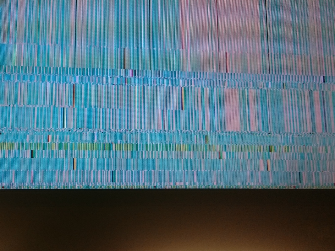

  • Kolejny monitor NEC 57" MultiSync LCD5710 , model L576RX - zakłóca obraz po godzinie.
    Po około godzinie zaczyna się paskowanie obrazu i po kilku minutach wygląda tak jak na załączonym zdjęciu.

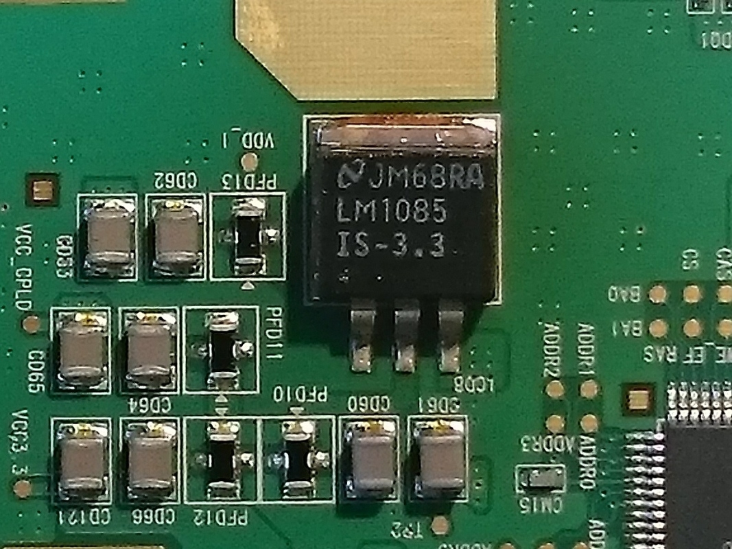

    Puszcza stabilizator ICD8 LM1085 IS-3.3 ( LM1085IT-3.3 ), na płycie logiki T-Con 570PIDC6LV0.5 , wygląda na wadę fabryczną, po wygrzaniu napięcie wy. spada do 2,8V i stabilizator zaczyna cykać, widać jak jest solidnie przegrzany, po schłodzeniu wentylatorkiem lub kawałkiem radiatora usterka ustępuje, mimo że napięcie powraca do poprawnej wartości 3,3V , aby zawartość obrazy była prawidłowa videoscreen trzeba zresetować.
    Stabilizator został wymieniony na nowy, dodam że te monitory pracują od kilkunastu lat w trybie ciągłym non-stop.
