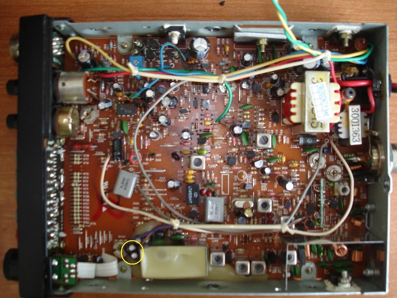

    Z góry zaznaczam, że nie naprawiam na co dzień CB radiów a poniższe "wypociny" wynikają z zainteresowania radiem odnalezionym w piwnicy które chciałbym przywrócić do życia :D .
    Alan po podłączeniu do prądu i włączeniu potencjometrem podświetlał tylko wyświetlacz i słychać było szum w głośniku. Po otwarciu znalazłem wymieniony przez kogoś tranzystor Q416 :idea: . Po odszukaniu schematu zainteresowałem się układem zasilającym procesor i okazało się, że uszkodzeniu uległa dioda DZ402 i tranzystor Q415. Po wymianie pokazała się treść na wyświetlaczu i byłem w stanie zmieniać kanały itd.
    Dzięki lekturze na forum dowiedziałem się, że radio przyjechało z niemiec i pracuje na niewłaściwym paśmie. Kilka postów później i znalazłem instrukcję, aby przelutować zworki przy procesorze na "1100" co miało odblokować 400 kanałów i przestawić radio na "zera" używane w PL.
    Niestety radio po wybraniu pasma "d" (które podobno jest tym właściwym do używania w PL) nie ma mocy nadawczej. Po naciśnięciu PTT przełącza się na TX lecz nie linijka mocy nadawania się nie zapala.
    Co ciekawe po zmianie pasma na "C" (lub nawet inne takie jak A, B...) i naciśnięciu PTT linijka się zapala i radio nadaje.
    Z racji, że nie mieszkam w kraju nie mogę sprawdzić radia z innym sprawnym lecz odpaliłem SDR na donglu od telewizji cyfrowej R820T i na wykresie FTT widzę wyraźnie nośną i modulację jak i również jestem w stanie usłyszeć siebie w głośniku komputera.
    Z powyższego wnioskuję, że radio nie chce nadawać w "0" z powodu jakiejś dodatkowej blokady lub braku kompatybilności sprzętowej.
    Procesor w radiu to Maxon 2204446-A - z instrukcji zamieszczonej na elektrodzie wynika, że procesory z końcówką "A" obsługują "0" - czyżby jednak nie wszystkie :?:
    P.S. Posiadam również inne radio - jest to Alan 109 w którym ktoś wylutował końcówkę mocy. Radio odbiera. Które z tych 2 radiów jest lepsze i czy warto ewentualnie przełożyć końcówkę mocy z modelu 78 do 109 (oczywiście zakładając, że reszta radia jest sprawna lub można ją naprawić)?
    Pozdrawiam i dziękuję za sugestie

    Radio zostało "naprawione". Uszkodzony okazał się procesor (synteza), a konkretnie driver wyjścia na nodze 20, która przełączała zakres częstotliwości wraz z nogami 19 i 21. Na tym porcie procesor ma wewnętrzne zwarcie na poziome 40 ohm i gdy na wyjściu powinno się pojawić ~napięcie zasilania, pojawiało się tylko około 0.7V co niepozwalało na poprawne wysterowanie tranzystorów Q103 i Q404.
    Prowizoryczna naprawa polega na podniesieniu nogi procesora i podaniu napięcia polaryzującego bazy tych tranzystorów. Dzięki temu radio już nadaje na paśmie D.
    Oczywiście tym samym straciłem pewną zaletę tego radia, jaką jest przełączanie się między różnymi zakresami ale przynajmniej będę w stanie go używać w polsce bo na zakresie D mi najbardziej zależało.
    Dziękuję bardzo za pomoc i pozdrawiam :)

    Przestańcie natychmiast pitolić bo się w ogóle nie rozumiecie !!! Jak sprawdzić VCO to proste. Przy przełączeniu C/D następuje zmiana zakresu z niższego na wyższy za udziałem Q403 (niski zakres) oraz Q404 (średni zakreś). Wnioskiem tego jak nie nadaje powyżej C, to do Q404 nie przychodzi napięcie, albo są zimne luty na nim. Pomiar w miejscu oznaczonym na żółto.
    Alan 78 Plus D80 - Nie nadaje na paśmie "d" + kilka pytań
    Naprawić, dostroić i ma działać. Tyle w temacie.
