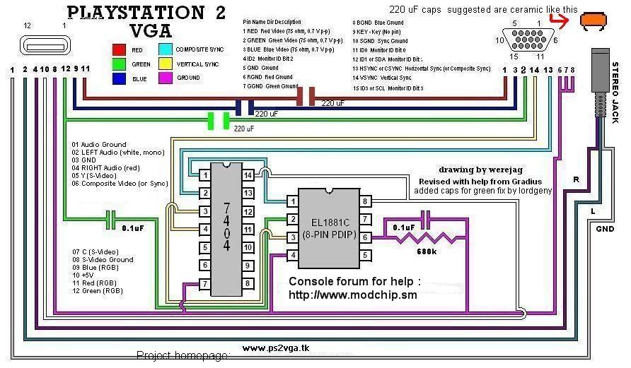

    No wlasnie czy w jakis sposob jest mozliwosc podlaczenia psx`a pod monitor z pc`ta? :|
    dodam ze poczytalem troszke na ten temat i wiem ze da sie to podlaczyc przez karte TV ktora posiadam alemoze ktos ma wieksza wiedze na ten temat np jak jest faktycznie z jakoscia obrazu itd
    moja karta posiada wyjscia s-video lub composite

    Sprawa jest taka, że da się podłączyć PSX'a pod monitor ale nie bedzie to dziłało tak jak byś sobie życzył. Na nowych monitorach nawet nie zobaczysz obrazu bo czestotliwość chyba pionowa w tym momencie nie jestem pewien, jaką uzyskasz z psxa to 15kHz a nowsze monitory wymagają minimum 30khz aby był obraz. Ale są też wyjątki, Stare monitorki od Amigi to to co by dało Ci satysfakce. Na starym monitorze RBG możesz próbować podłączać bez żadnego dodatkowego układu, może obsługuje sync on green (Synchronizacja w zielonym), Poczytaj instrukcje od swojego monitora. Jeżeli nie obsługuje to musisz zbudowac układzik który uzyska z koloru zielonego samą synchronizacje. Nie jest on jednak doskonały bo nie uzyskuje się czystego sygnału zielonego, tylko zielony z synchronizacją i synchronizacje oddzielnie i na większości monitorąw będzie zielona mgła zamiast czarnego koloru. Sam mam juz gotowy pomysł na oczyszczenie zielonego z synchronizacji, ale element którego potrzebuje nie jest ogólnie dostępny. Jak ktos wie jak to zrobić w prosty sposób to prosze o pomoc.
  • #4 1790159
    raf_entek

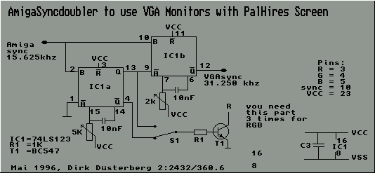

    Jest to możliwe, ale trzeba trochę sie pobawić. Na pierwszym schemacie jest sposób podłączenia Amigi do monitora PC, trzeba to tylko troche zmodyfikować, aby podłaczyć do Playstation. Na drugim rysunku jest schemat scandoublera (znaleziony w sieci), który podbija czestotliwość do 30kHz. Trzeba wykonać trzy takie scandoublery, po jedny na każdy sygnał R, G , i B.
    Jak nie chce ci się grzebać, to poszukaj takiego czegoś co nazywa się
    VGA Box, jest to przejściówka umożliwiająca podłączenie konsoli do
    monitora.
    Więcej na ten temat możesz poczytaę tutaj:
    http://www.konsola.pl/hardware.php?art_id=195
