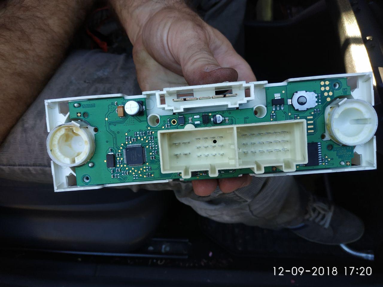

    Mam problem z klimatyzacja w ROOMSTER po lifcie 16V.
    Szukam schematu pinów do PANEL NAWIEWU KLIMATYZACJI 5J0820045D.
    Konkretnie interesuja mnie piny 13 i 16
    Skoda Roomster - PANEL NAWIEWU KLIMATYZACJI 5J0820045D rozpiska pinów

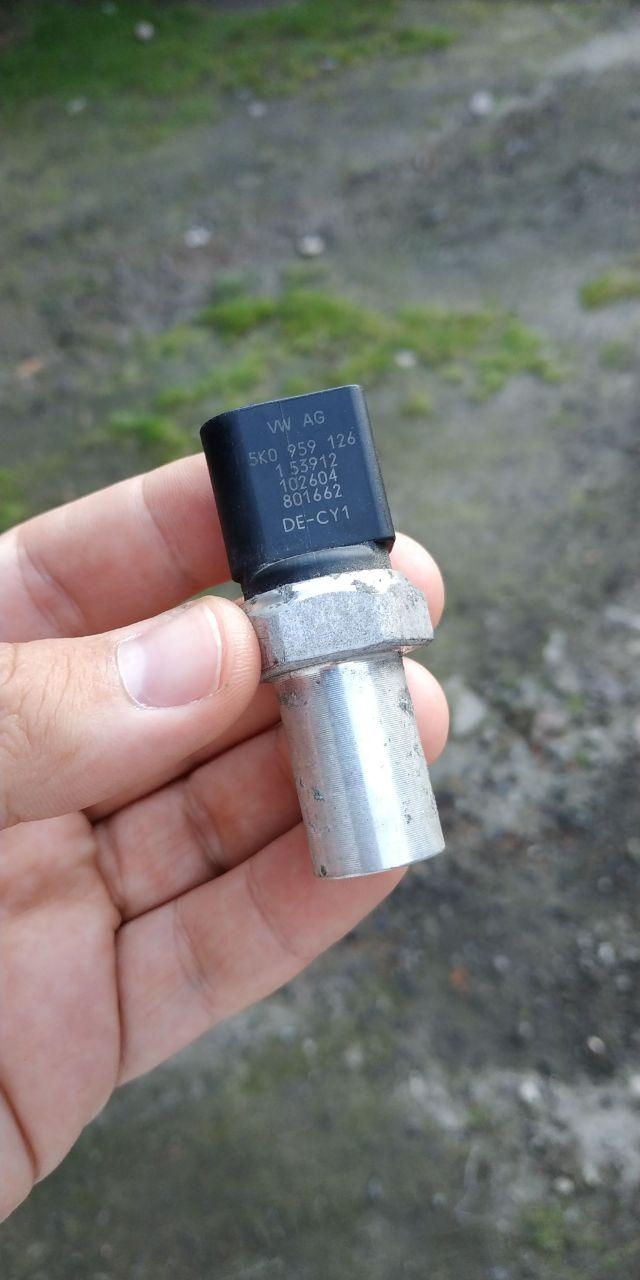

    A można jakiś link do ELSA? Nie bardzo wiem co to jest. Problem jest na tym że po włączeniu przycisku AC nie uruchamia się klimatyzacja w samochodzie/lampka AC świeci?. Sprężarkę już sprawdzałem i na pewno jest ok. Szukam przyczyny gdzieś w elektryce.
  • #4 17437867
    piotrekwoj1
    Elsa to program serwisowy i nie ma do niego linku, rozumię że bezpieczniki i przekaźniki sprawdziłeś?
  • #6 17438400
    AliYO
    Poziom 19  
    13 - masa
    16 - stały + przez 7,5A
    Udało mi sie usunąć usterke. Zepsuty okazał się czujnik ciśnienia klimatyzacji.
