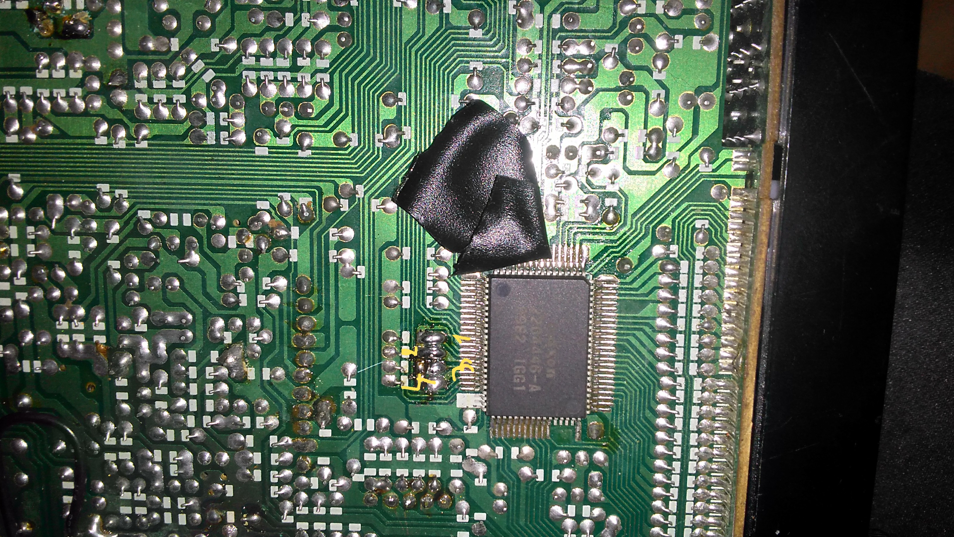

    Witam, ostatnio zakupiłem używane radyjko na Alledrogo, Alana 48 Plus. Po włączeniu, pierwsze co zauważyłem, to brak możliwości zmiany AM/FM, jest tylko AM na stale. Druga rzecz, to jest przygaszanie się ekranu przy nadawaniu (podłączone pod zapalniczkę samochodowa). Po otwarciu, zauważyłem że radyjko było delikatnie modyfikowane, i został wlutowany tranzystor. PS. Jeżeli chcecie screenshoty to proszę pisać. bym już dawno wrzucił, ale nie chce mi się go odkręcać teraz.
    Pytania:
    a) Dlaczego nie mam możliwości przełączenia AM/FM
    b) Dlaczego ekran przygasa przy nadawaniu ? (Myślę że to tranzystor końcówki mocy. Nie jestem pewny)
    c) Czy da się go przewrócić do stanu oryginalnego ?

  • #4 17438849
    Alexon100
    Poziom 8  
    Hektar Zahler napisał:
    Do sprawdzenia najpierw czego nie działa FM - Link -
    To co napisał kolega w linku, to muszę robić tak jak na obrazku niżej, tylko że odwrotnie tak ?

    #7 17439498
    Hektar Zahler
    Poziom 34  
    W miarę szczegółowo o tym niby "rezystorze" opowiada Matysek - Link
    NIE, NIE ! I jeszcze raz NIE !!!
    Tobie wydaje się, że zalutowane są 1+2 i dlatego pytasz się czy zrobić odwrotnie, tj 3+4 = 40CH AM/FM.
    Midland Alan 48+ (Bez Multi B) - Brak możliwości przełączenia AM/FM, i inne.
    A teraz przyjrzyj się dobrze, że są zalutowane wszystkie.
    I zobacz, że odwrotnie będą rozlutowane wszystkie, gdyż w ogóle nie rozróżniasz tych połączeń lutowanych.
    A zatem Twoja wiedza o elektronice jest zerowa.

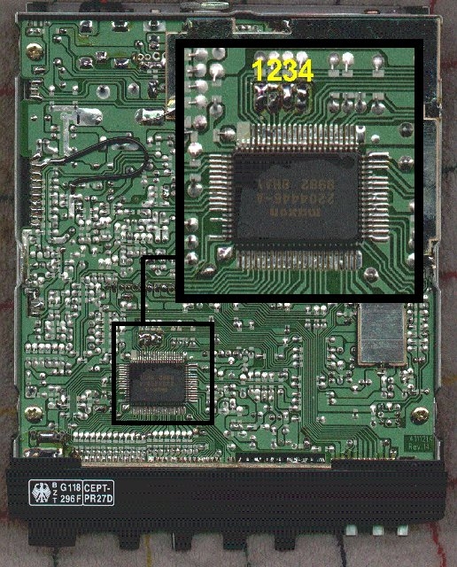

    #8 17439538
    gumisie
    Witam Kolegów.
    @Alexon100 zdjęcie z #4 jest zdjęciem twojego TRX_a, czy jakieś z netu ?.
    O ile jest to twojego a procesor to: maxon 2204446-A, należy usunąć zwory 2 i 3 a następnie sprawdzić jaki jest efekt takiego zabiegu (sprawdzić częstotliwość TX/RX).

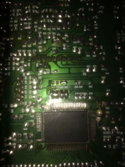

    Alexon100
    Poziom 8  
    Witam! "Otwieram" ponownie temat z CB Radiem i z problemem AM/FM. Mam nadzieje ze nie liczy się to jako "odkop archiwalnych tematów".
    A więc tak, dopiero dziś podjąłem wyzwanie, i zrobiłem tak jak pokazywał ten pan: https://www.elektroda.pl/rtvforum/topic1377511.html#6816890
    Lecz po rozwarciu S1 i S2, nadal mam tylko AM, S3 i S4 zwarte.
    Co mam dalej robić?

  • #16 18366092
    Alexon100
    Poziom 8  
    W dokumencie, pokazuje luty jak na zdjęciach wyżej (procesor na dole)
    Czy mam robić odwrotnie (procesor na górze, luty na dole)?
    Dobra, zobaczę i poeksperymentuje
  • #17 18366111
    gumisie
    Na którym zdjęciu?
    Jaki symbol procesora?, z literką "A", czy bez niej.
    Zrób kilka zdjęć tego, TWOJEGO, CB_radia.
  • #18 18366117
    Alexon100
    Poziom 8  
    gumisie napisał:
    Na którym zdjęciu?
    Na: #4 masz zdjecie mojego CB Radia
    Na końcu procka mam "A"
    Zaraz zrobię nowe z nowymi lutami
    Okej, działa lecz mam tylko FM. Próbuje dalej
    Mam 400 CH AM/FM 🤔

    Ostateczne zdjęcie lut na wypadek gdyby ktoś szukał jakieś fotki aby se zrobić 40CH AM/FM "5"
    Kółko "1" to tam, gdzie nic nie jest do niczego razem przylutowane. Kółko "2", lutujemy tak jak na zdjęciu, aby uzyskać tryb 40CH AM/FM "5" według dokumentu.
