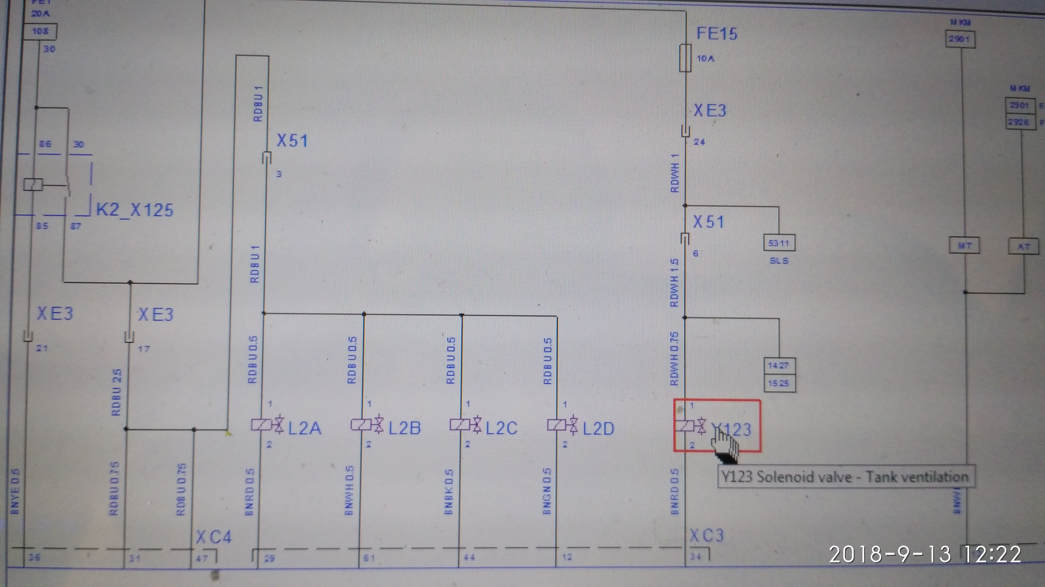

    Silnik Z18X
    Błąd jak w tytule
    P0443-04 - Otwarty obwód wentylacji zbiornika paliwa
    Zawór sprawdzany pod 12V
    Otwiera siÄ™?
    Przerwa w instalacji?
    Zasilanie jest.
    Masa podana ze sterownika.
    Ma ktoś opis pinów ECU?

    Odpowietrzanie baku możesz włączyć opcomem w testach elementów wykonawczych jak dobrze pamiętam. Napięcie na niego daje przekaźnik K2 w UECu, ktory też daje napięcie na wtryski. Poźniej jest bezpiecznik 10A FE15 w UECu, który daje też napięcie na jeden ze styków przełącznika świateł hamowania i na przepływkę. Dopiero później jest zawór odpowietrzania, który sterowany jest pinem 34 wtyczki XC3 z ECU (XC3 to ta przy pojedynczej srubie z ecu)

    Namierzyłem schemat
    Zgadza się z tym co opisałeś oprócz wyjścia z ECU, Pin 17
    Zasilanie na elektrozaworze jest
    Czyli brak sterowania z ECU
    Może być tak, że zawór pobiera za dużo prądu i ECU nie daje rady?
    Pod prostownikiem 12V otwiera siÄ™ bez problemu
    A może jaka powinna być jego oporność na otwartym, wrzucę do testu opornik i zobaczymy

    Może być zbyt duży prąd, chociaż wtedy nie miałbyś błędu otwartego obwodu tylko coś z działaniem. Błąd wskazuje na przerwę we wiązce gdzieś. Uszkodzenie samej cewki wykluczamy bo ją sprawdzałeś.
    Jaki to rocznik MODELOWY auta? Ja sprawdzałem dla 2004, Z18XE, jest pin 34 z ecu, masz zdjęcie w załączniku z tisa. Miernik w dłoń i sprawdzenie przejścia od ecu do cewki.

    WiÄ…zka sprawdzona i jest OK. Od zaworu do ECU. Pin 34
    Zasilanie jest. 12V
    Test OPCom i cisza. Zawór, żarówka i miernik.
    Wychodzi na uszkodzenie ECU.
    Czy podmiana wchodzi w grę? Czy trzeba logować itp?
