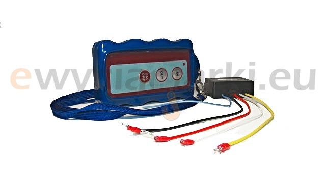

    Mam problem. Jak podłączyć ten odbiornik do pompy .
    Jest on na 12 v.Gdzie podłączyć te 2 przewody żółty(IN) i biały(OUT) ?

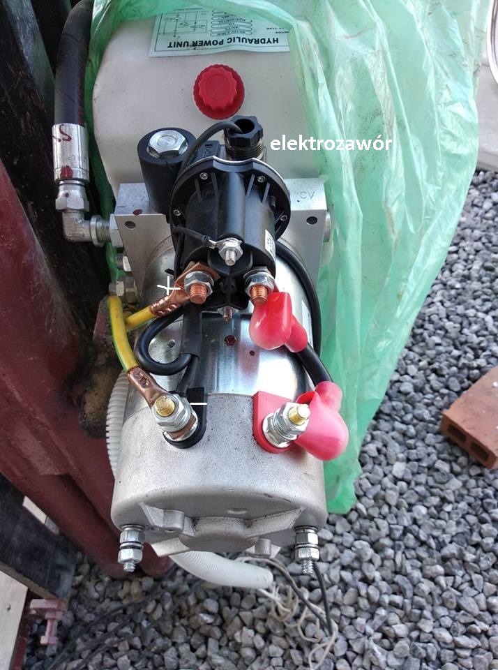

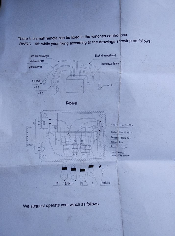

    Skąd wiesz ze przewód żółty to IN ,a biały OUT.
    Masz schemat tego sterownika?.
    Daj zdjęcie które jest na zbiorniczku ze schematem pompy.Pompa z którą miałem do czynienia sterowana była w ten sposób;
    -podnoszenie -włączenie stycznika pompy
    -opuszczanie -podanie tylko napięcia na elektozawór
    Myślę ze podobnie działa Twoja pompa.
    Dodatkowo bym zamontował przekaźnik na sterowaniu stycznika pompy , by odciążyć przekaźnik w zdalnym sterowaniu.

    Myślę że masz pompę do kipra jak się nie mylę.W oryginalnym sterowaniu była (takie rozwiązanie widziałem )jeszcze krańcówka która przy max.poniesieniu kipra wyłączała pompę.

    Ty jak widzę kupiłeś zdalne sterowanie do wciągarki i masz zamiar zastosować to do sterowania kiprem czy tak?.Masz sterowanie + przekaźnik do silnika wciągarki.
  • #5 17438801
    PjoterX

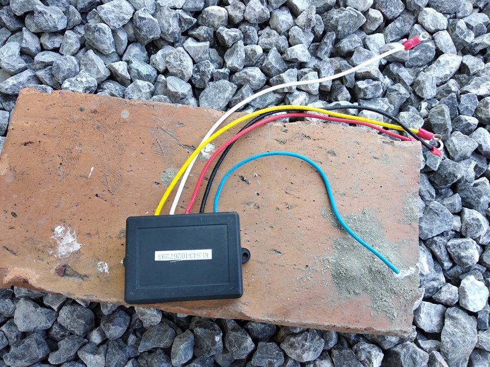

    Tak mam pociagniete przewody od akumulatora 12V, i do tego kupione pilot bezprzewodowy do wyciągarki 12V WSE3 .
    I chcę wpiąć ten odbiornik lecz nie wiem dokładnie gdzie :<
    Tak do sterowania kiprem góra,dół.

    W pierwszej kolejności sprawdźmy jak działa zdalne sterowanie.Podłącz do niego zasilanie ;
    -czerwony (+)
    -czarny (-)
    Sprawdź miernikiem lub kontrolką z żarówki co pojawia się wpierw na białym,następnie żółtym przewodzie względem masy,po naciśnięciu raz jednego raz drugiego przycisku na pilocie.
