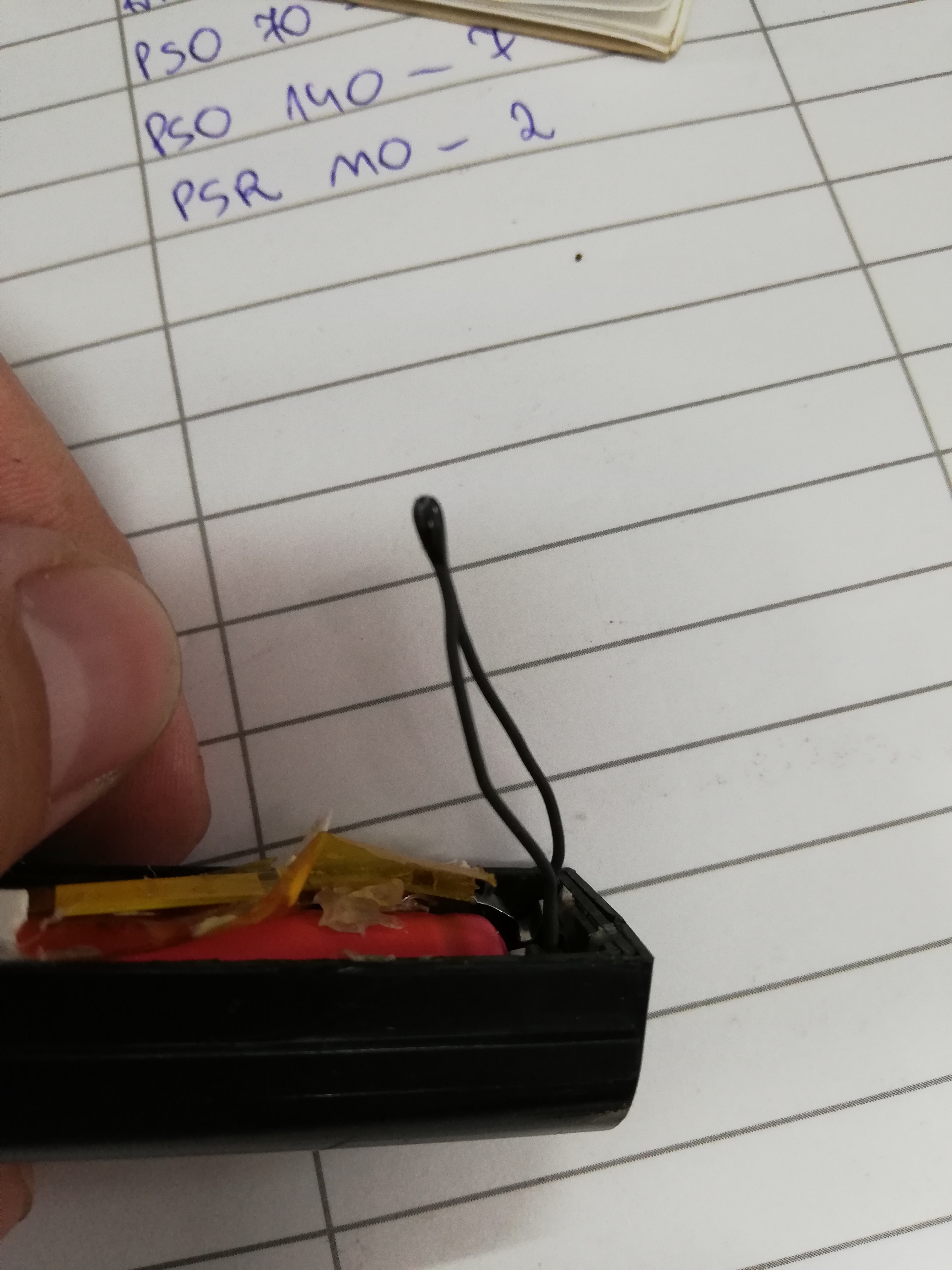

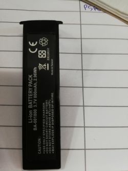

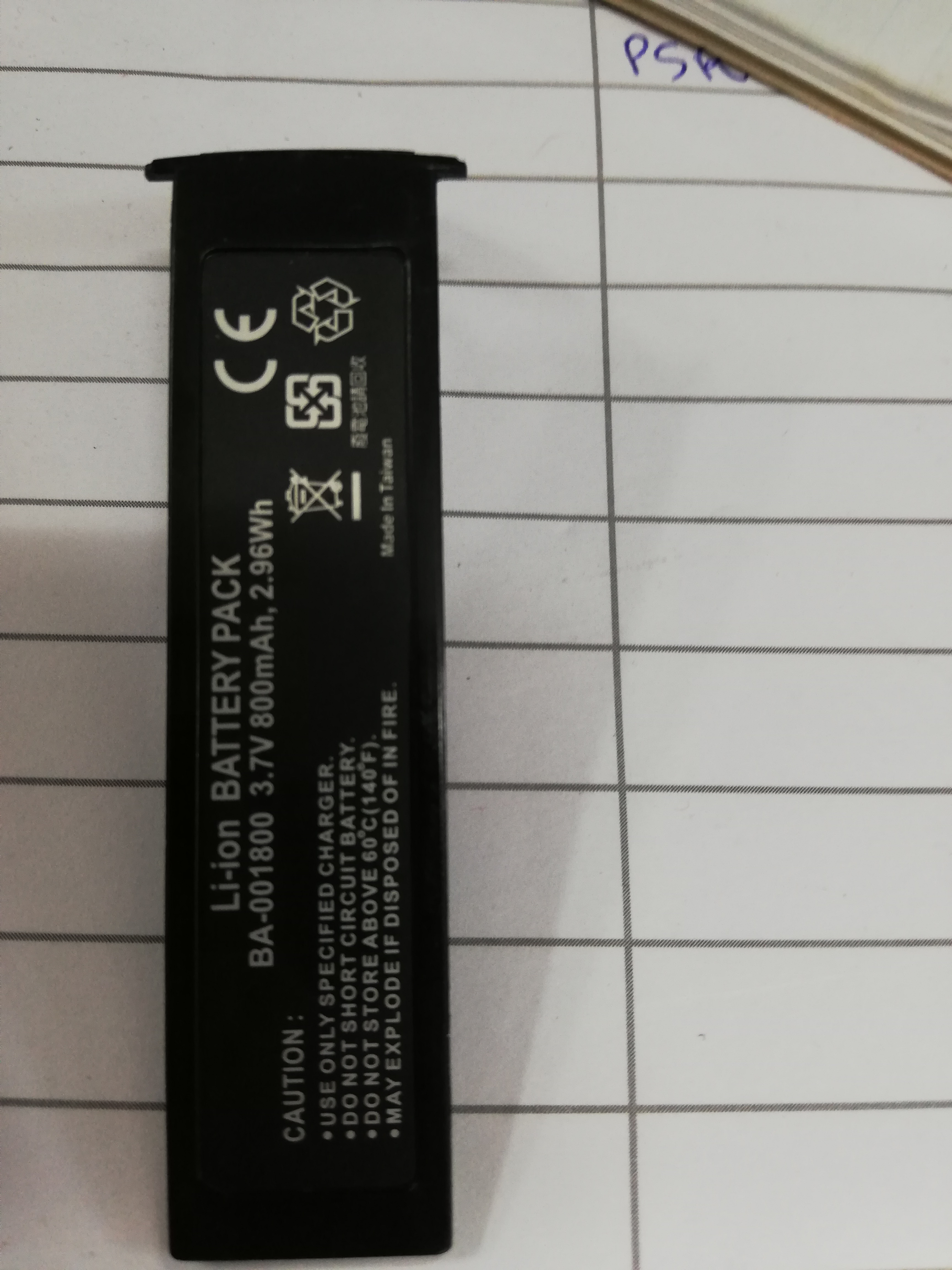

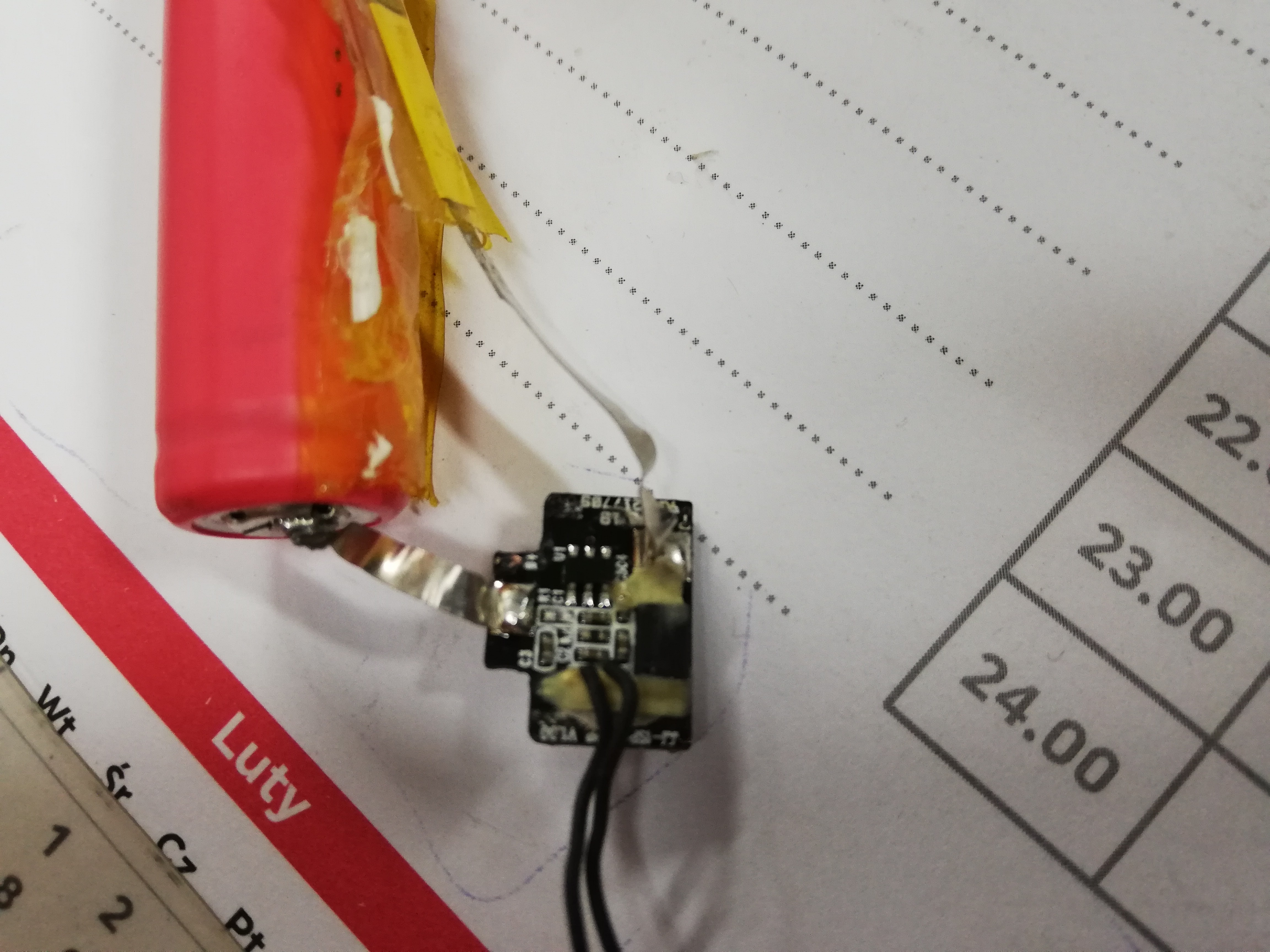

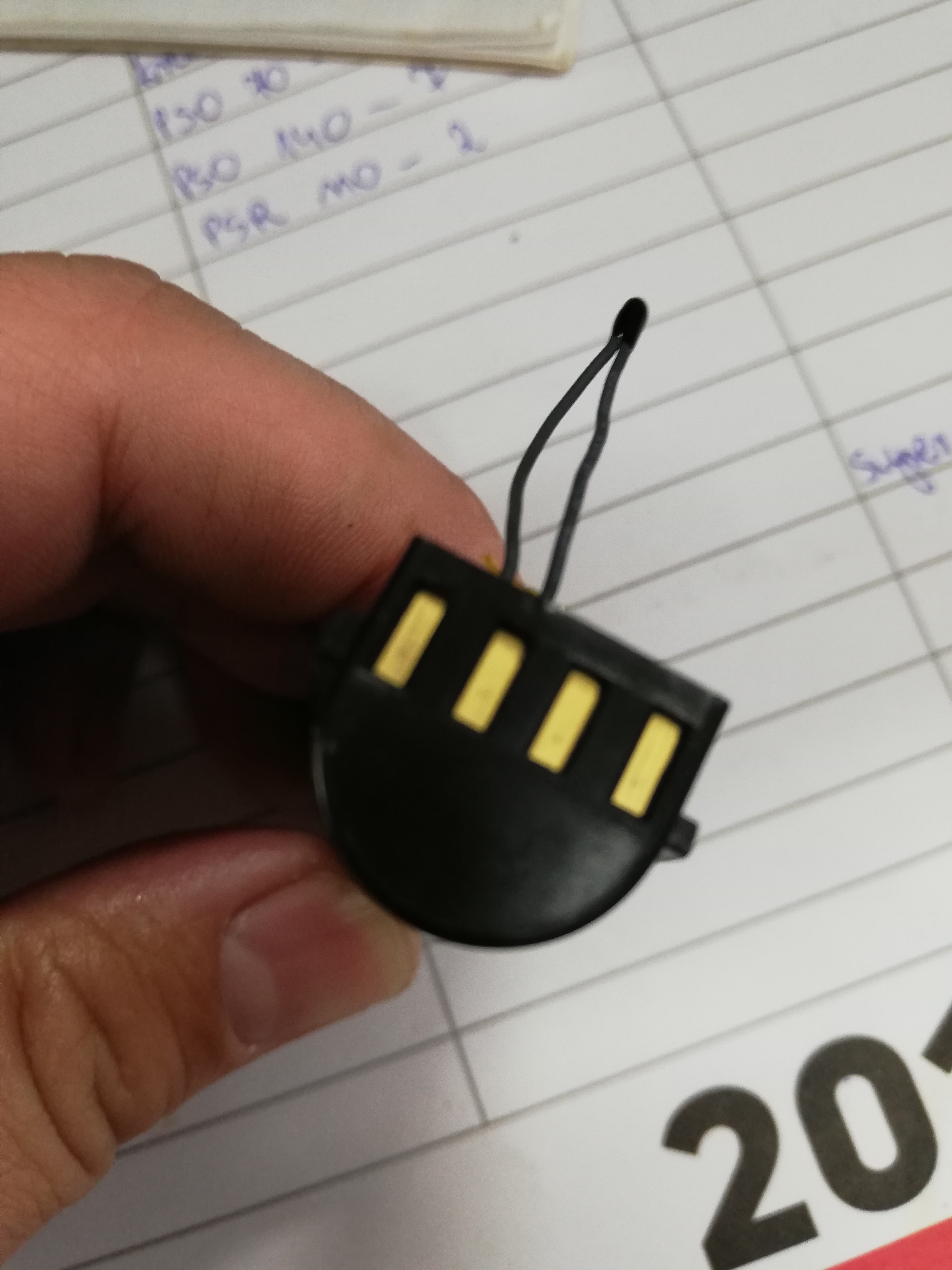

    Metapace S-2 nie działa po wymianie baterii - co robić?Metapace S-2 nie działa po wymianie baterii - co robić?Metapace S-2 nie działa po wymianie baterii - co robić?Metapace S-2 nie działa po wymianie baterii - co robić?Witam. Mam problem z baterią do czytnika kodów kreskowych Metapace S-2. Na oryginalnym akumulatorze jest oznaczenie Li-ion 3.7V 800mAh 2.96Wh. Rozkleiłem obudowę i jest tam jedno ogniwo. Kupiłem takie ogniowo o parametrach jak wyżej. Przylutowałem w miejsce starego akumulatora i przestał działać. Po zmianie na stary akumulator też nie odpowiada. Oprócz ogniwa jest tam chyba czujnik temperatury bądź coś podobnego wielkości łepka od zapałki przyklejone do ogniwa.

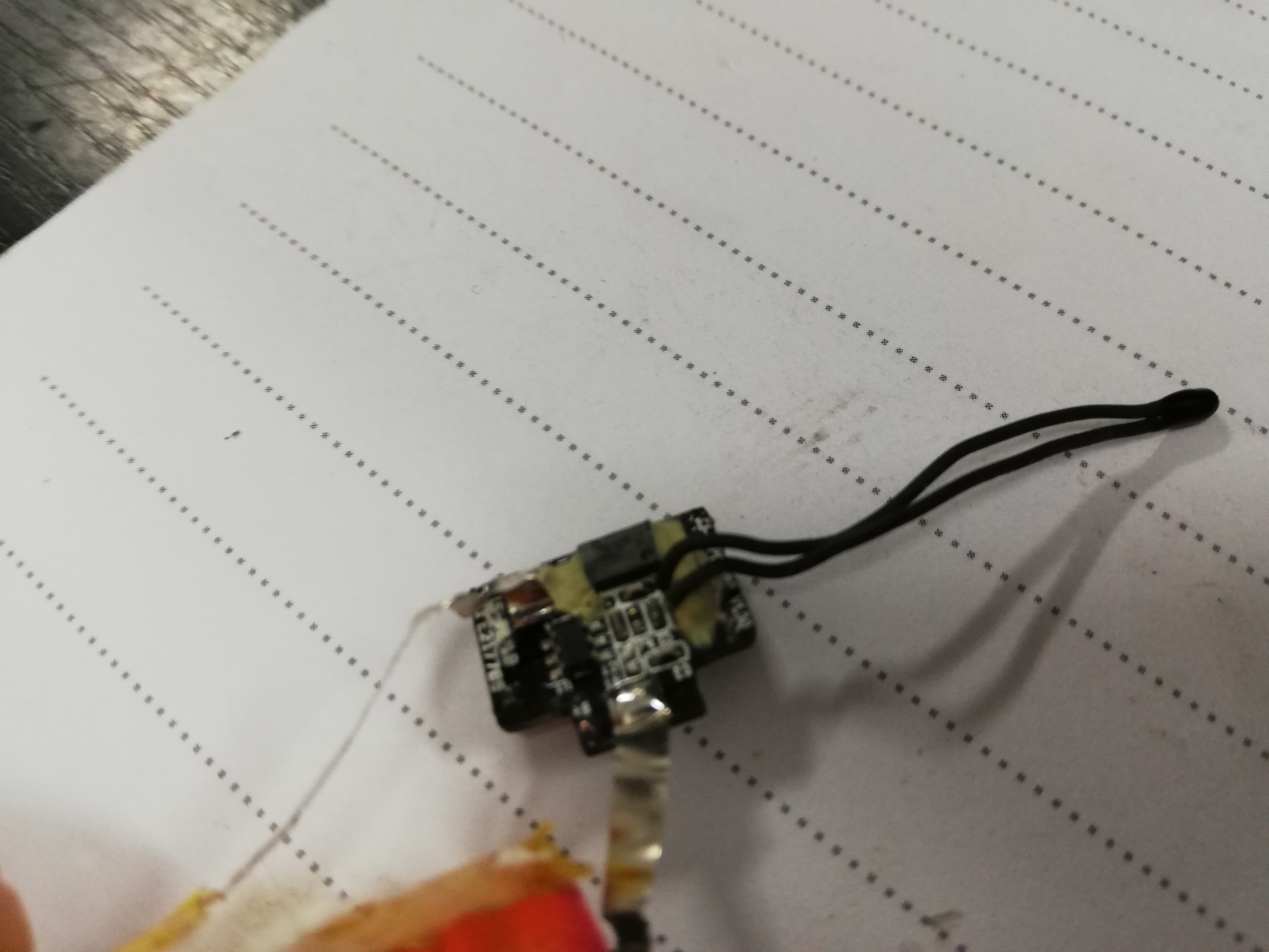

    Witam - proszę zamieścić fotkę płytki PCB do której jest przylutowany termistor oraz ogniwo.

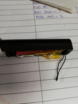

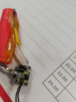

    Zdjęcia trochę słabej jakości bo ciężko zrobić tak małemu elementowi.
    Wydaje mi się że brakuje jednego rezystor r1. Pytanie tylko jak dobrać wielkość. Dać taki sam jak r4?

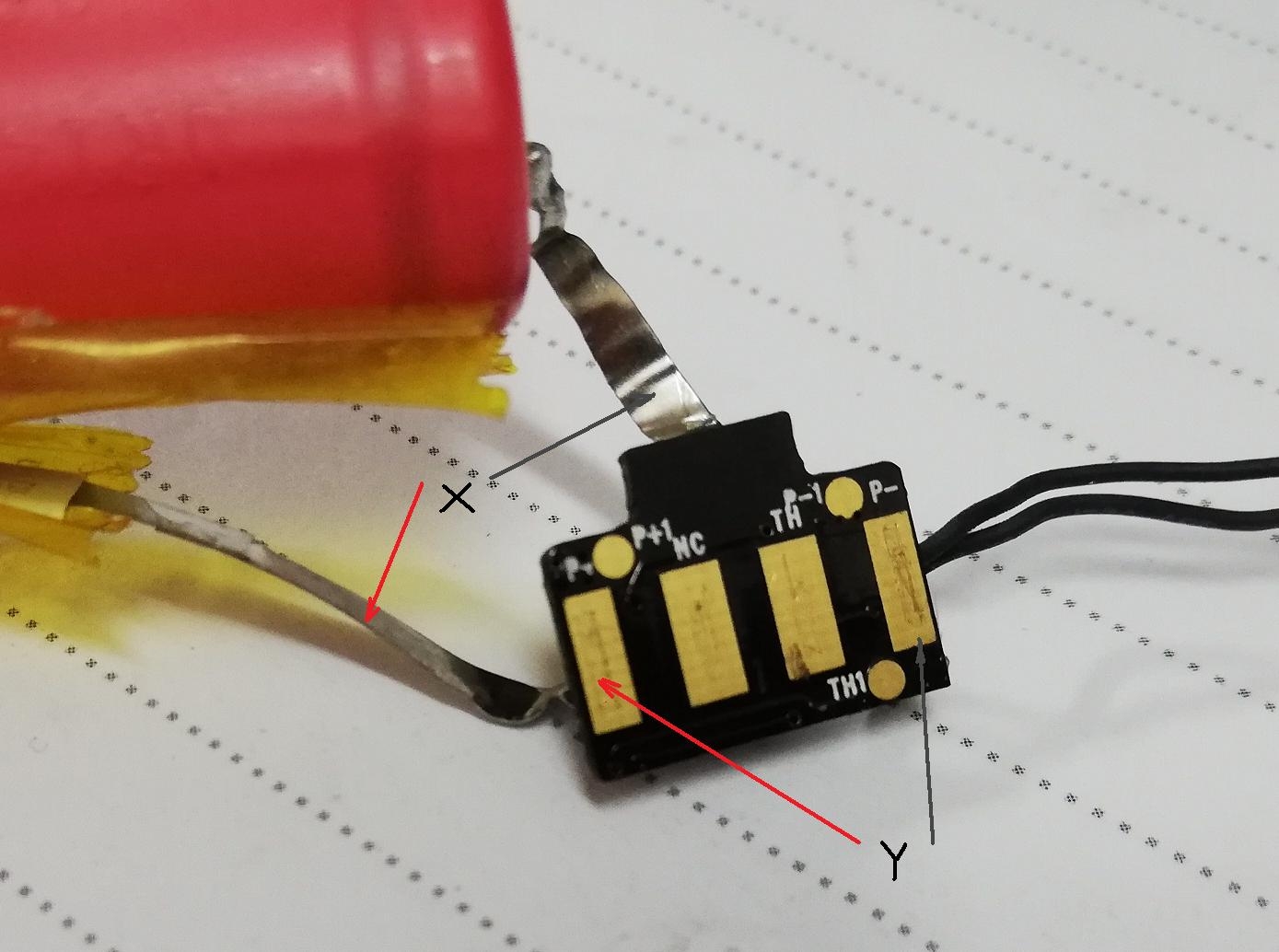

    Witam - proszę zmierzyć napięcia w zaznaczonych punktach .

    Y-3.10V
    X-4.15V
    ŁADOWARKA 5.15V
    po włożeniu do ładowarki Y maleje. Po ładowaniu przez chwilę zbliża się do zera.
  • #6 17458267
    Inkwizycja
    Poziom 29  
    Może być tak jak w laptopowych bateriach: w momencie gdy wylutowałeś ogniwo elektronika stwierdziła awarię baterii (zobaczyła 0V) i się zablokowała. Zobacz co za układ w tym siedzi i sprawdź czy nie ma przypadkiem takiej opcji. Producenci lubią się w ten sposób zabezpieczać przed utratą zysków :).
