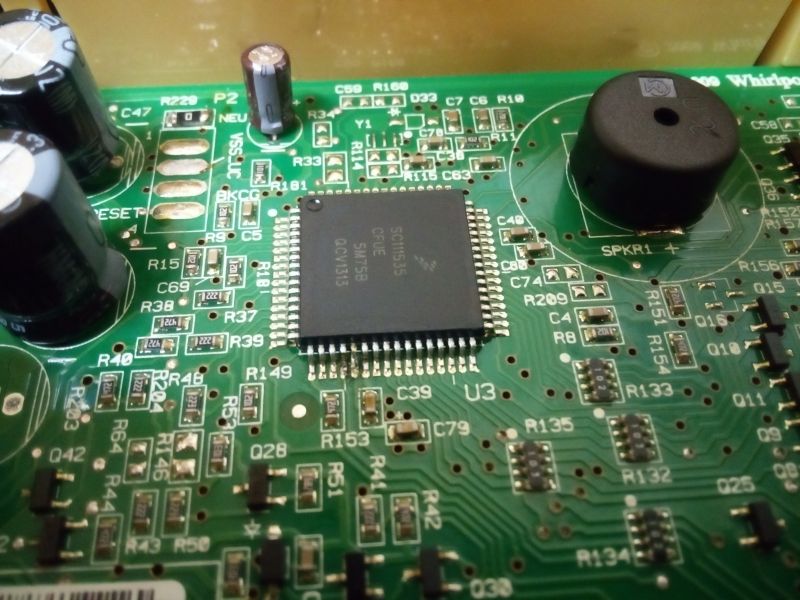

  • #8 17451488
    Grzechu30
    Chciałem zaznaczyć, że moduł przeze mnie naprawiany pasuje do kilku modeli zmywarek Whirlpool między innymi ADG6240FD.
    Po analizie ustaliłem, że odpowiedzialnym za brak napięcia po stronie wtórnej jest zwarcie w procesorze SC111535. Do zwarcia doszło nie na pierwszej nodze układu (zasilanie podstawowe) tylko na 5 od lewej w dolnym rzędzie (widoczna podniesiona nóżka). Naprawa modułu nieopłacalna.
