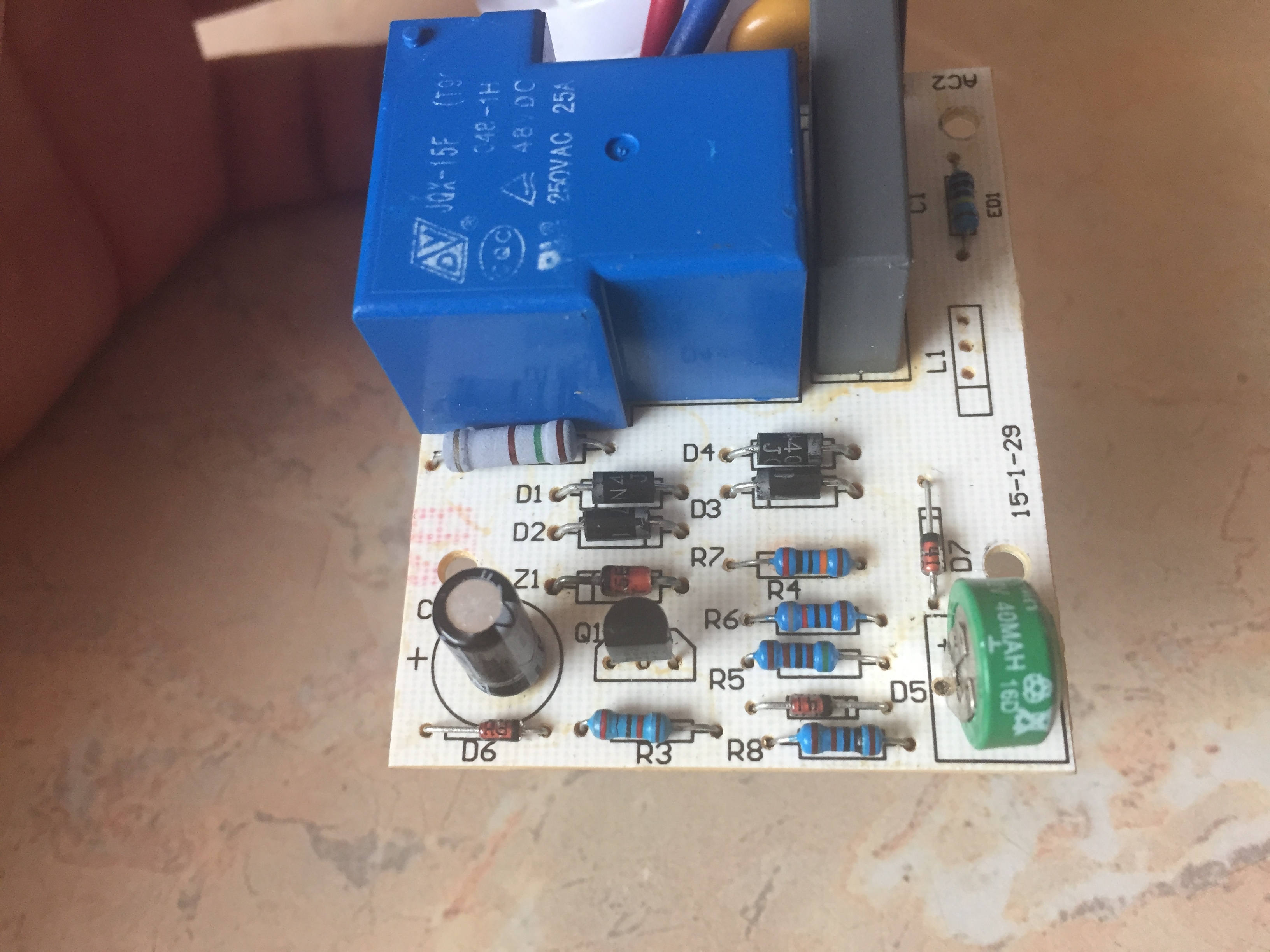

    jarekhunter
    Poziom 8  

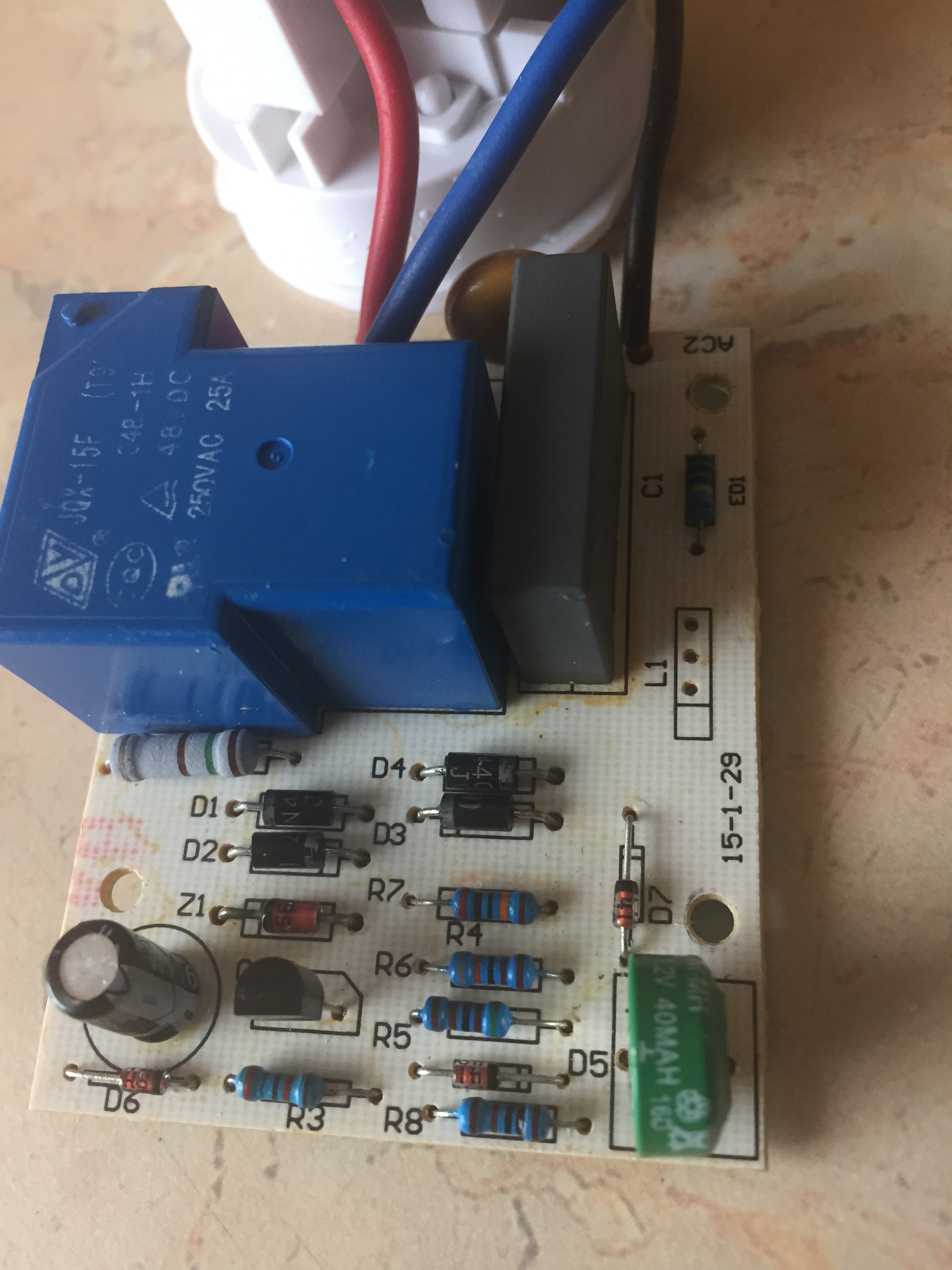

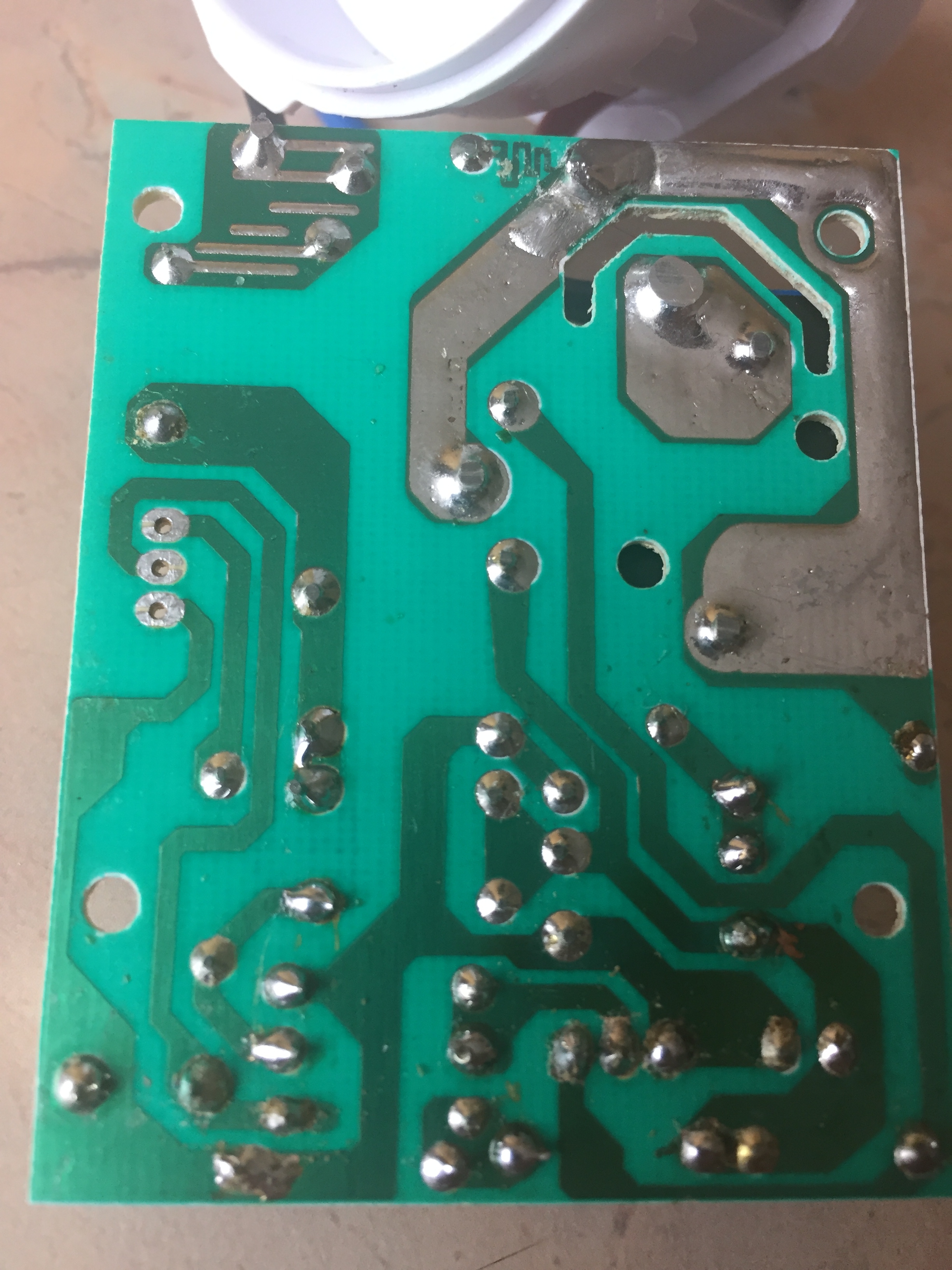

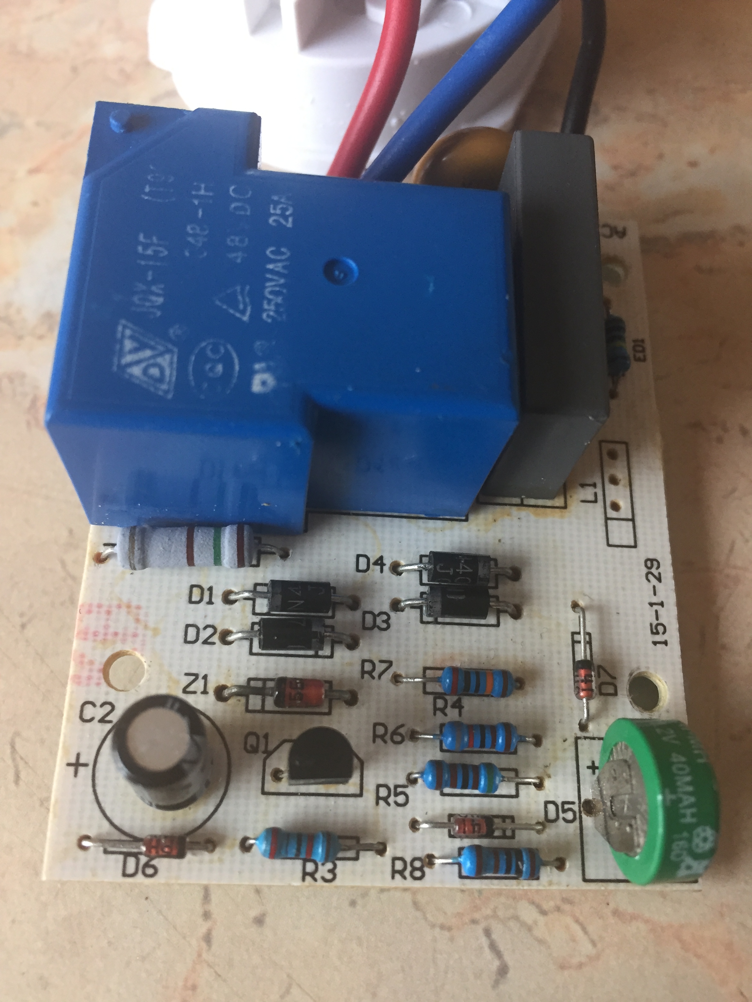

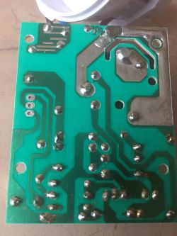

    Witam, mam programator czasowy chiński i zasilanie LCD jest, mikroprocesor żyje.
    A nie steruje przekaźnikiem.
    Przekaźnik ma cewkę 12V, a zasilanie mam ledwo 5V.
    Brak zasilania na kondensatorze, zastosowany jest tam 64V.
    Posprawdzałem elementy, jedynie dziwna jest dioda Zenera widoczna na płytce jako Z1.
    Wszystkie rezystory oraz diody odlutowałem i sprawdziłem, rezystory są ok, diody też wyglądają na sprawne a dziad mimo to nie funkcjonuje.
    Może ktoś poprawiał taki wynalazek i podpowiedział by mi, od czego zacząć?
    Dopiero uczę się elektroniki i nie wszystko jest dla mnie w tym wynalazku oczywiste.
    Napięcie pomierzyłem za rezystorami głównymi i wychodzi ledwo 5V z groszami.
    Tranzystor zastosowany to 2N551.
    Dzięki za pomoc

    zetdeel
    Zmierz pojemność C1. Jeśli będzie mniejsza niż wynika z tolerancji - wymień. Przy doborze nowego zwróć szczególną uwagę na napięcie robocze.

    jarekhunter
    Poziom 8  
    Kolego jest tam taki kondensator
    GS-L X2 0.33uF 250V - 275V
    Miernik pokazuje mi na nim głupoty zmienił bym go ale niestety znalazłem taki jedynie na AliExpress
    Czym tego skubańca podmienić ??
