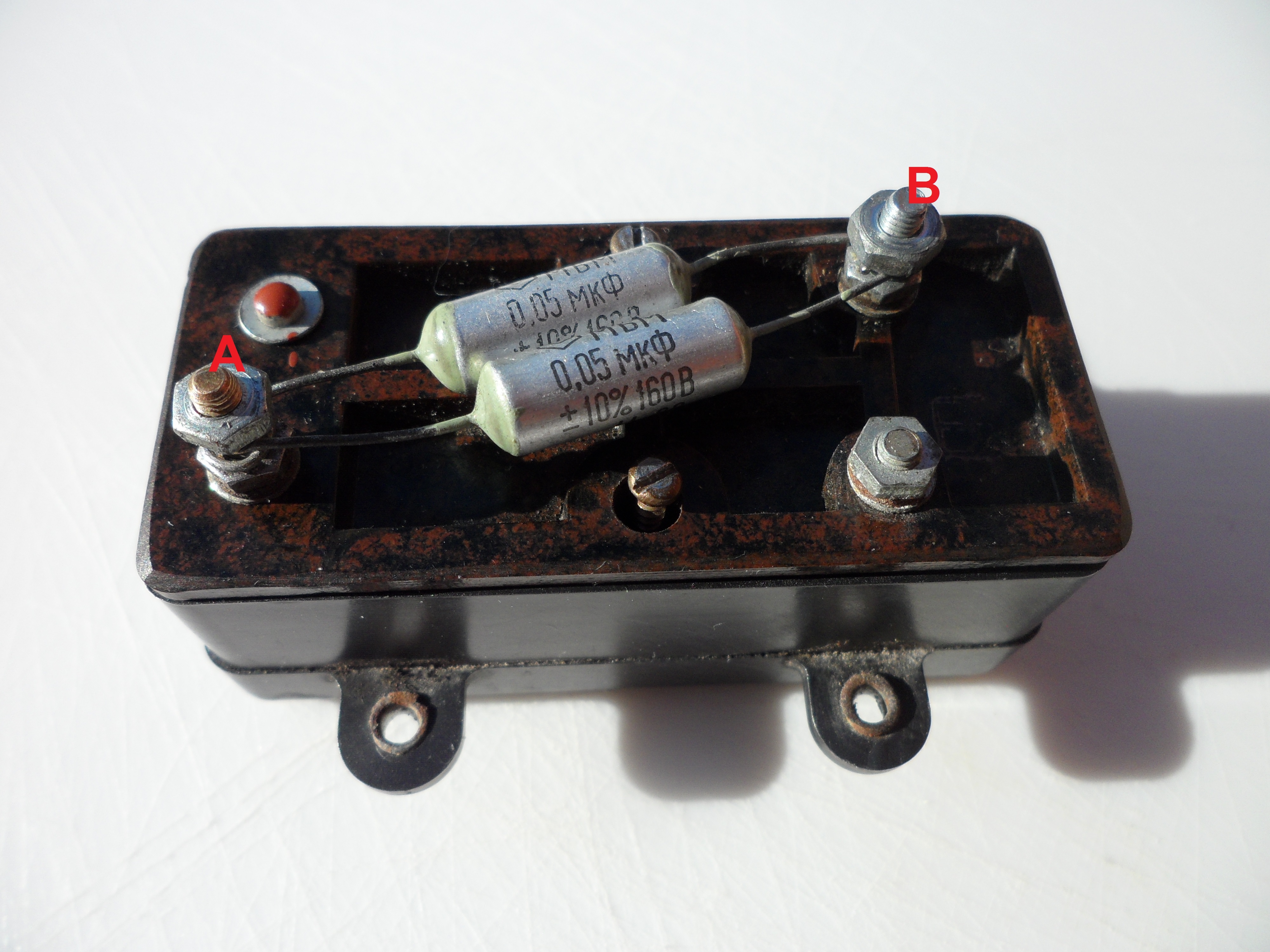

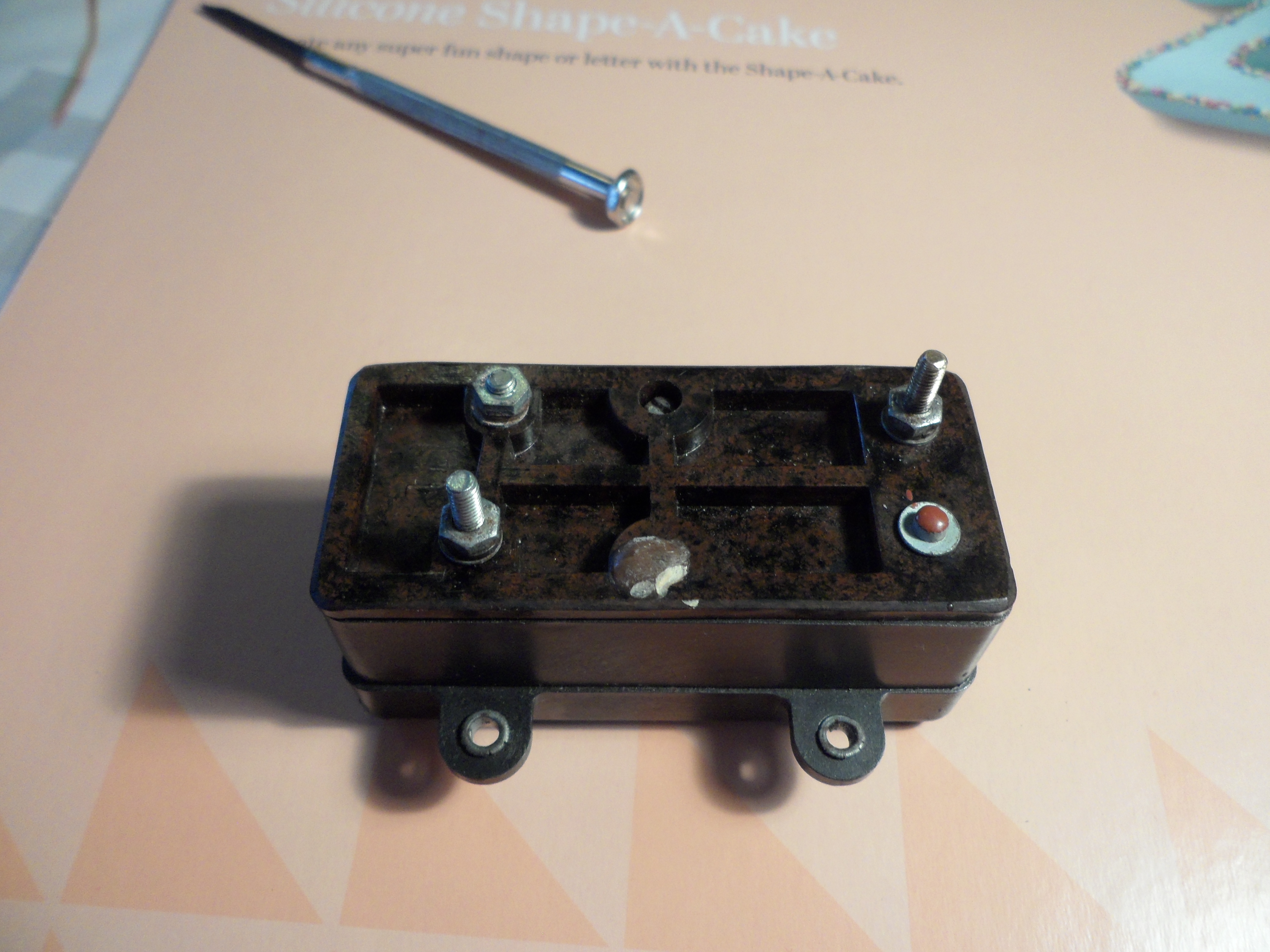

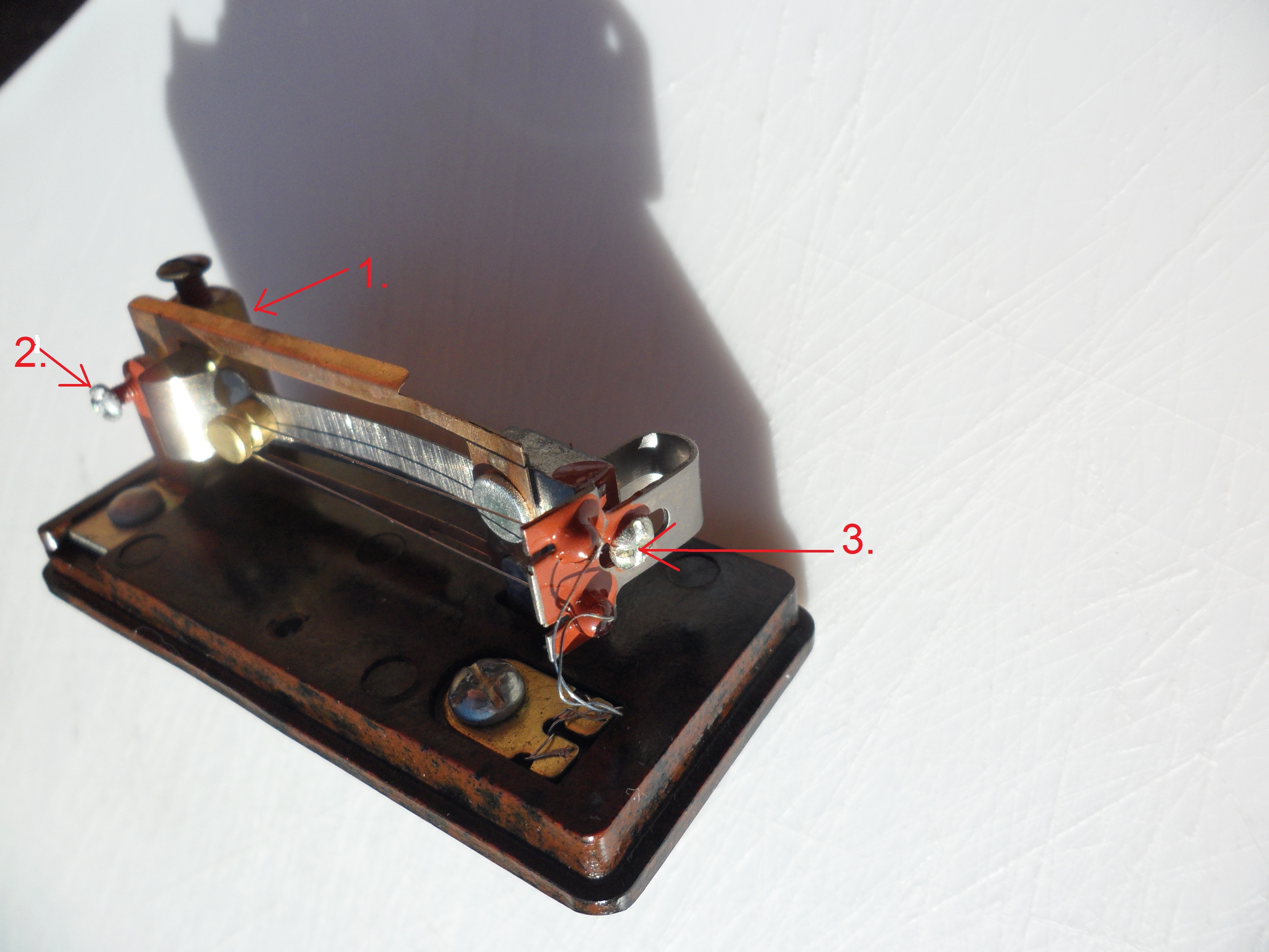

    Przerywacz kierunków RS 421 - Jak naprawić/wyregulowaćWitam szanownych państwa i o pomoc proszę.
    Przedmiot przedstawiony na obrazkach to przerywacz kierunkowskazów RS 421 (rus. PC 421), prądu przemiennego 6v do motocykla Mińsk, Voshod, motoroweru Karpaty i zapewne kilku innych z byłego Związku Radzieckiego (instalacja bez akumulatora). Część jest nietypowa i tu gdzie mieszkam nie do zdobycia.
    Przerywacz nie działa, tzn. po włączeniu przełącznikiem kierunkowskaz świeci jednostajnie, nie "mryga".

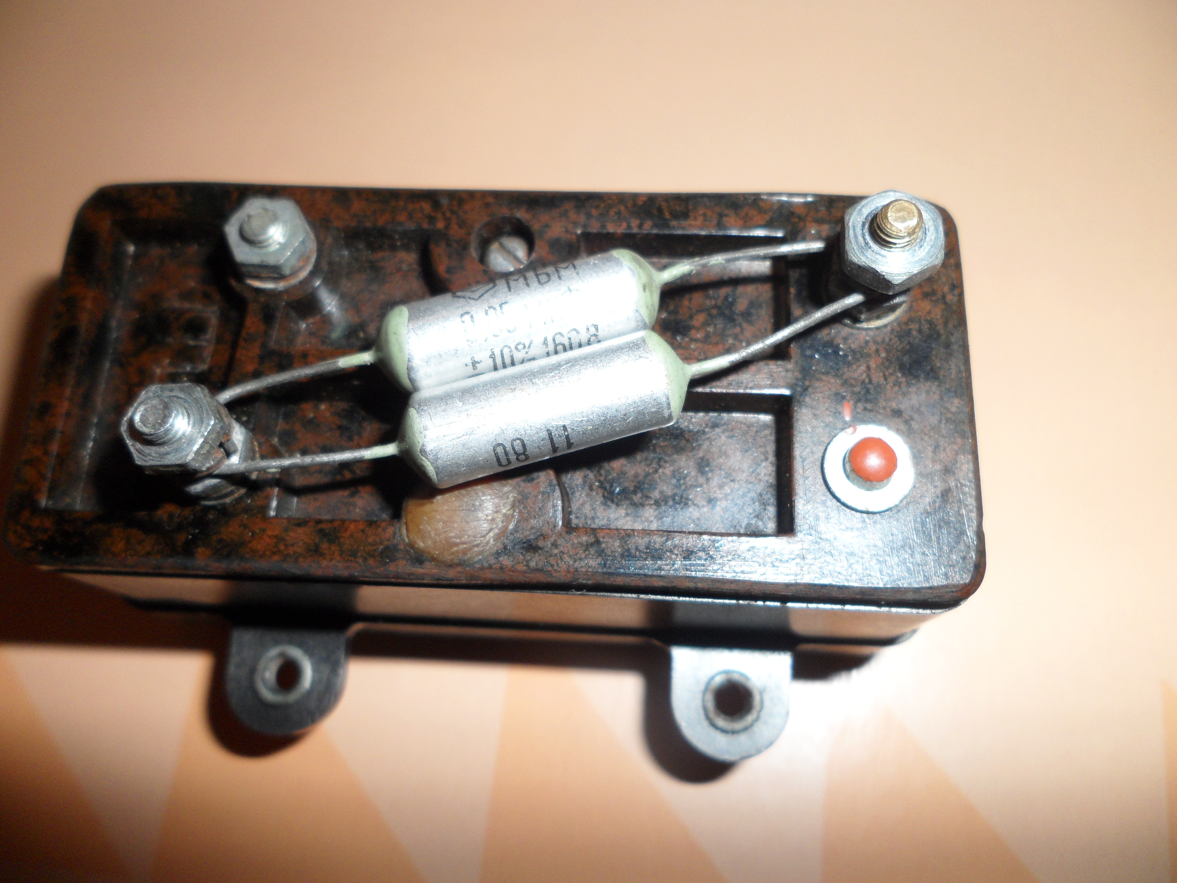

    Przerywacz jest podłączony do jednego przewodu śrubkami A i B,Przerywacz kierunków RS 421 - Jak naprawić/wyregulować brak oznaczeń na stykach, przewód tego samego koloru, więc raczej obojętne którą stroną podłączony, z resztą jakby nie podłączyć nie ma różnicy. Do przerywacza dołożone są na zewnątrz dwa kondensatory ( wg. schematu powinien być jeden) 0,05 MKφ (mikrofarad?), prawdopodobnie aby dostosować eksportowy model do bardziej typowych żarówek ( w oryginale powinny być 6V/6,7W)

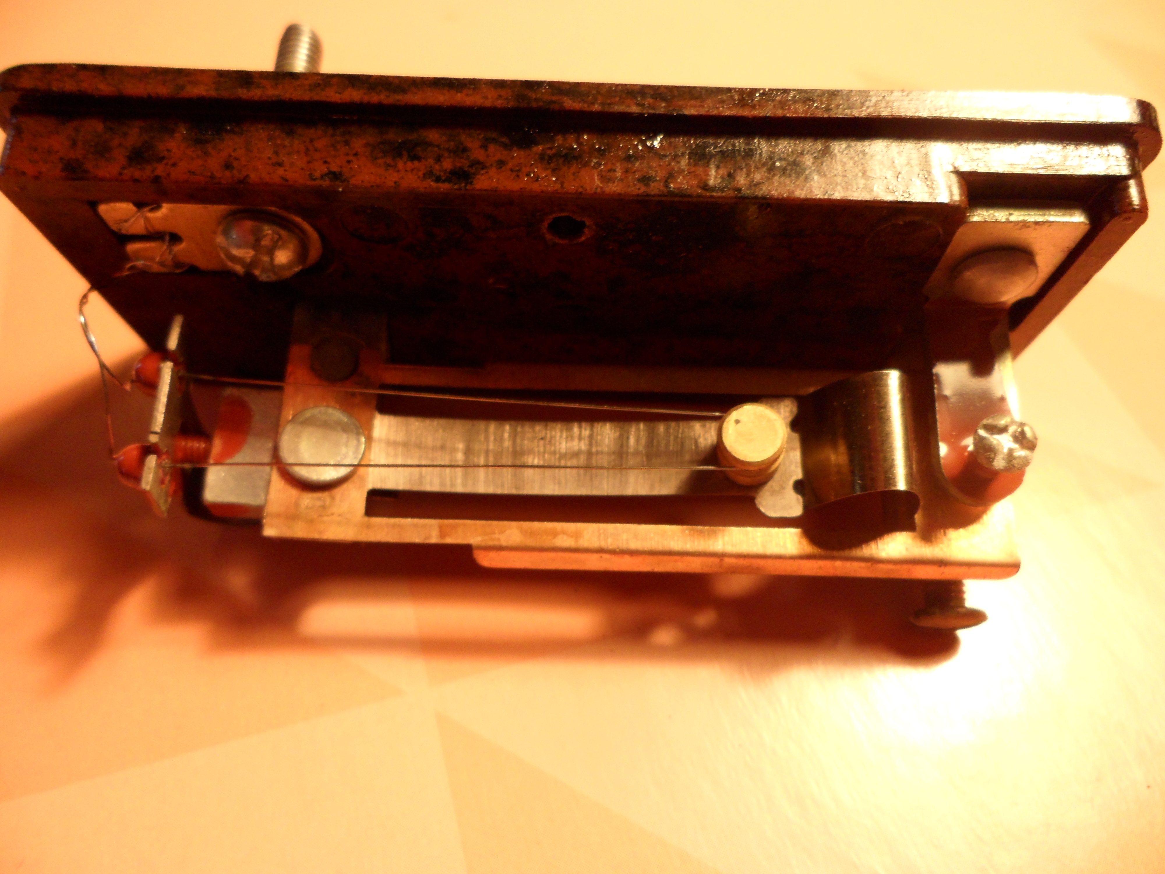

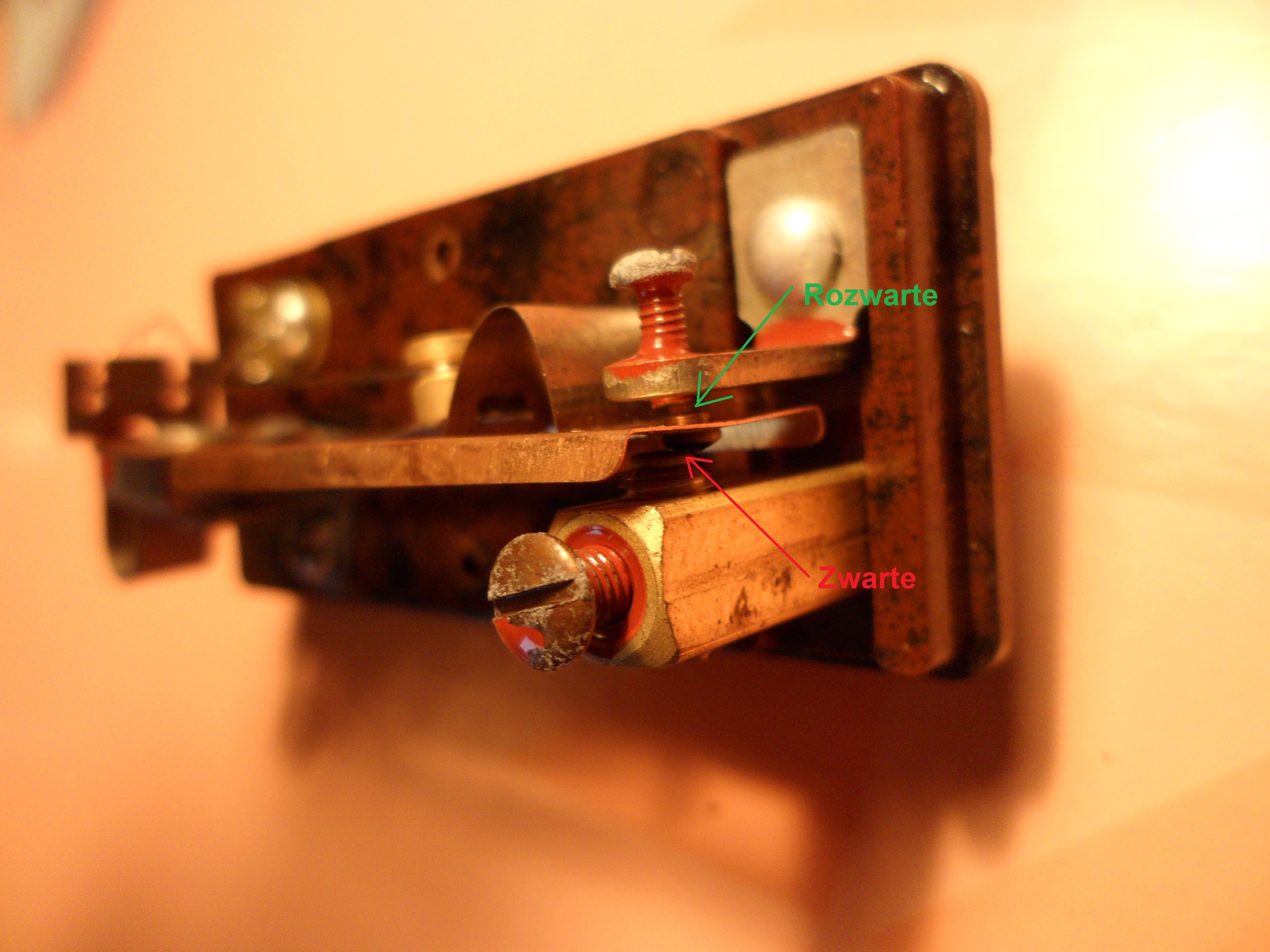

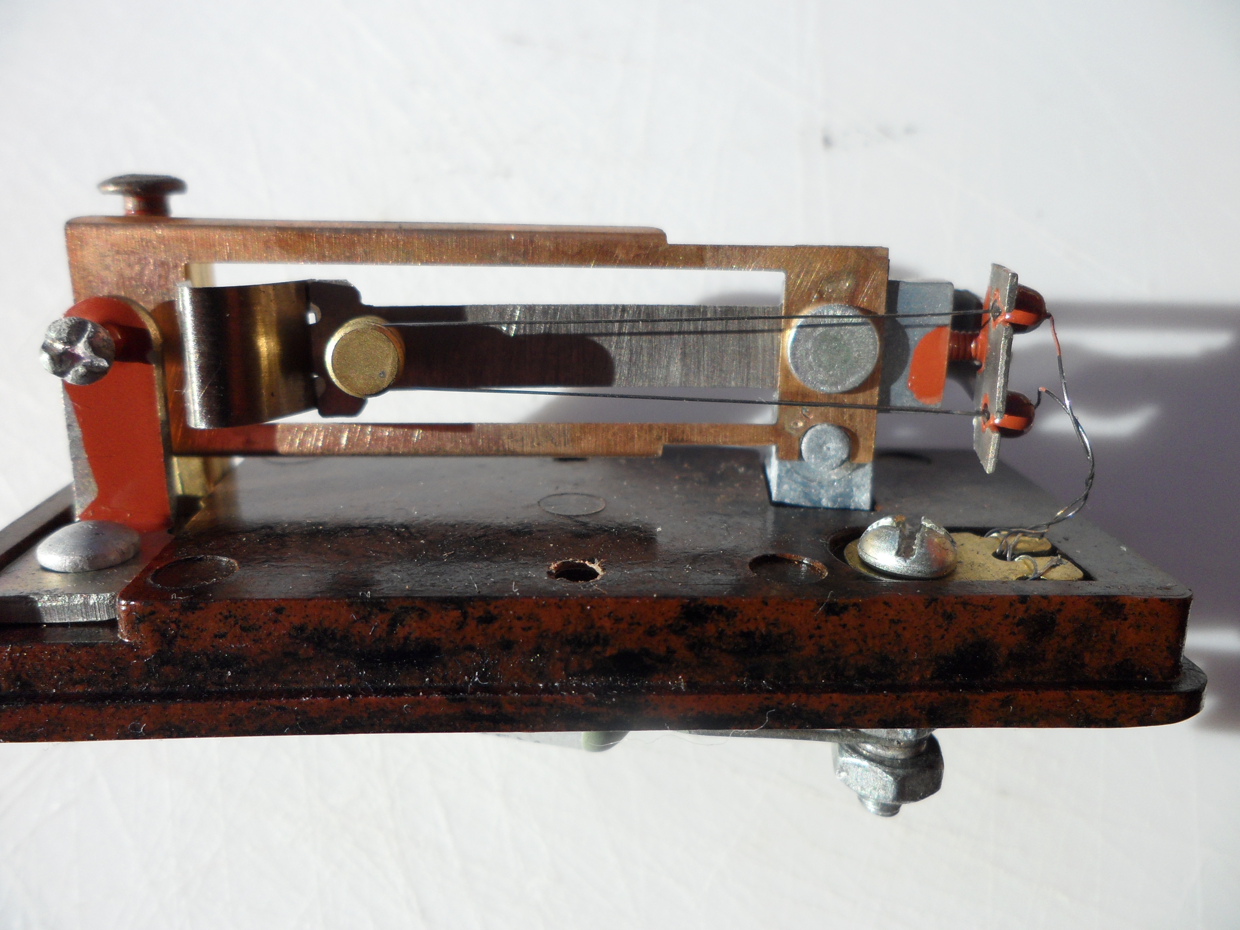

    W przerywaczu nie było nic grzebane, otworzyłem go po raz pierwszy ( nie wiem czy uprzednio działał, motocykl niedawno uruchomiłem). W środku nic nie wygląda na spalone/połamane, był tylko lekko przydymiony jeden ze styków, ten zwarty na obrazku zaznaczony czerwoną strzałką. Wszystkie śruby regulacyjne nie ruszane od nowości, zaciapane farbą
    Tyle opisu, teraz pytanie:
    1. Na jakiej zasadzie toto działa/powinno działać. Elektronik ze mnie żaden, ale patrząć na "chłopski rozum" - gdy zaznaczone styki są zwarte, jak w pozycji "spoczynkowej" prąd swobodnie przepływa z punktu A do B i nic się nie dzieje - kondensatory nie mają się jak naładować ( mierzyłem je omomierzem i nie wykazuja przepływu). Czy w momencie gdy prąd nie przepływa przes układ blaszka powinna dotykać któregoś ze styków, czy może żadnego.
    2. W jaki sposób tego typu przerywacz naprawić/wyregulować? W rosyjskiej książce serwisowej polecają go po prostu wymienić w razie jakby nie działał, ale obecnie to raczej trudne. Porady typu " wyrzuć to i zbuduj układ elektroniczny" też raczej niewiele pomogą gdyż nie mam doświadczenia i potrzebnych komponentów, chyba żeby byłó to coś naprawdę podstawowego.
    Dziękuję za cierpliwość w czytaniu posta :P

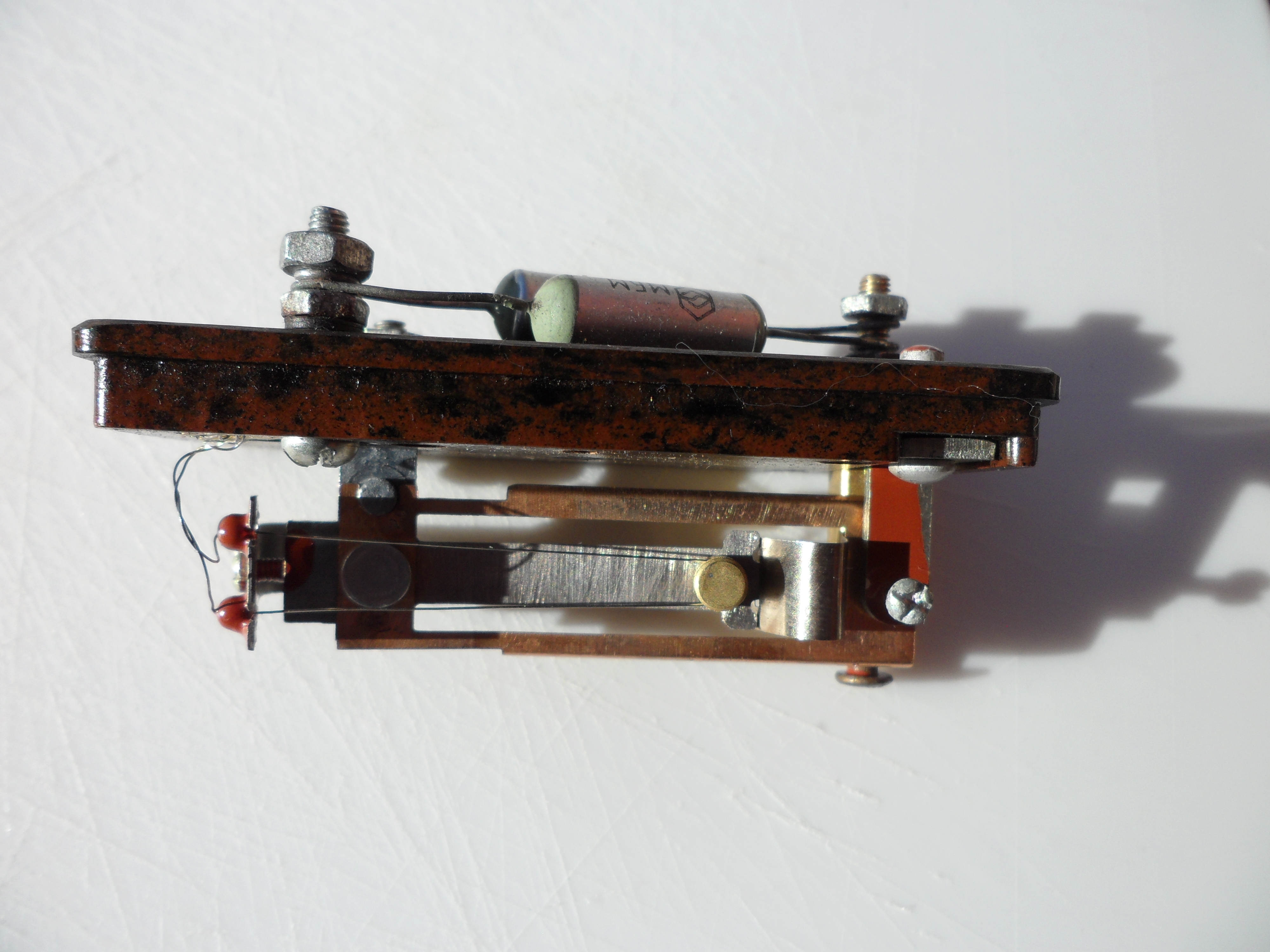

    Więcej obrazków( nie wiem dlaczego rozmieszczone zosatły przypadkowo robiąc wrażenie bałaganu

    #2 17440843
    Jarzabek666
    Poziom 40  
    Kondensatory nie mają tu sporego znaczenia pełnią jako filtr przeciwko zakłóceniowy, skoro podłączone w obwód A,B to znaczy ze masz słabą moc żarówki, przepływający prąd nie jest wstanie nagrzać tego "drucika, drut oporowy" by się rozciągnął. Bo właśnie on działa na zasadzie przepływający prąd z punku A,B rozgrzewa drucik który się rozciąga i po rozciągnięciu puszcza blaszkę sprężystą która rozwiera styk , styk rozwarty drucik się chłodzi i naciąga blaszkę i zwiera styk i tak w kółko.
    Wiec teraz myśl dlaczego drucik się nie grzeje.

    Po poprawieniu kontaktów, umieszczeniu 2 ocalałych radzieckich żarówek i dwóch po 6v/5W kierunkoskazy zaczęły działać w miarę poprawnie. Jeszcze raz dziękuję użytkownikowi Jarząbek666 za pomoc.
