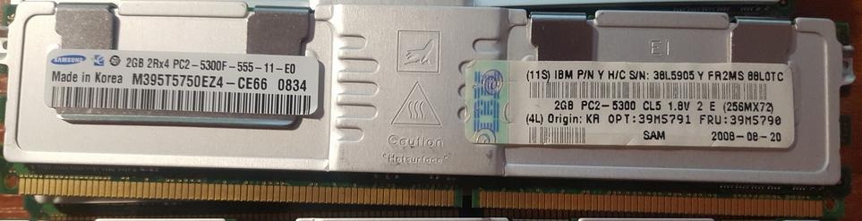

    Proszę o pomoc bo jest już głupi kupiłem RAM ECC PC2-5300F ale ma w innym miejscu wcięcie i nie pasuje mi, o co chodzi ? Jakich pamięci muszę szukać ? Wydałem kasę i ram nie pasuje i podejrzewam że nawet ciężko będzie mi go sprzedać skoro nie pasuje do mojej płyty.
  • #21 17474463
    spinacz
    Czy mam serwer który nie jest na pamięci serwerowe ?
    Już zgłupiałem.
    Jaki Xeon pasuje do HP ProLiant ML310 z chipsetem Intel 3210?
    Już chyba wiem w czym problem, kupiłem pamięci FB-DIMM a nie zwykłe DIMM, niestety w opisie nie było takiej informacji więc będę musiał postarać się by sprzedawca mi je wymienił na m393t5663qza-ce6 albo hymp125p72bmp4ly5 one chyba z tego co widzę to zwykłe DIMM
