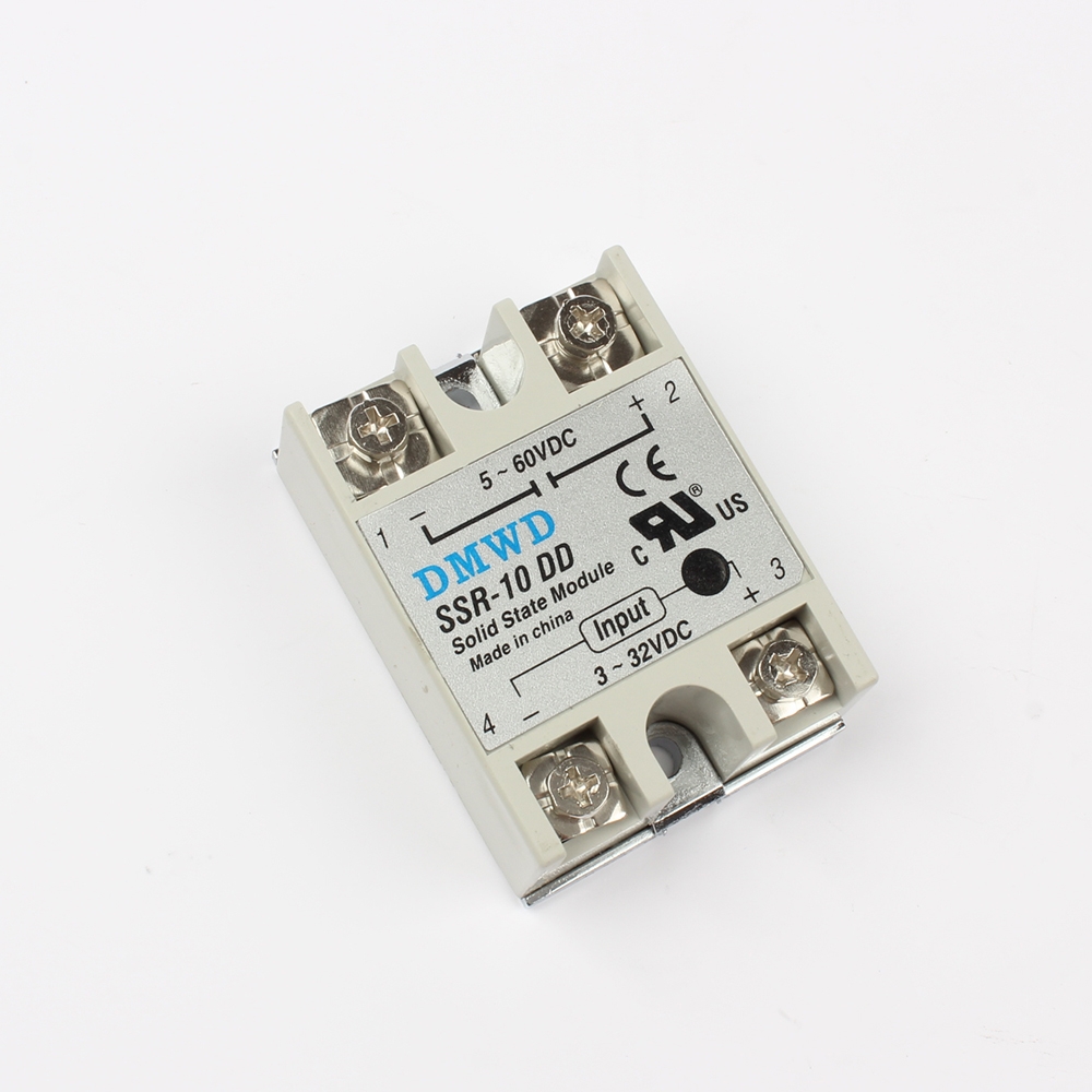

    Inną alternatywą jest wpisanie w aliexpresie frazy "ssr dc dc":
    Jak uniknąć przegrzania MOSFET przy modyfikacji RAMPS 1.4 dla stołu 450W?
    Technicznie to w zasadzie to samo co na tej płytce, ale w zamkniętej obudowie i potencjalnie z większą wydajnością prądową. Aczkolwiek tu jest taki problem, że zdarzają się nawet podróby podrób, i mosfet w środku może nie odpowiadać temu co jest napisane na pudełku.
