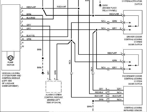

    Witanko a morze wjecie jak połączyć alarm z centralnym zamkiem w VW pasacie kombi 1,9 TD ceztralny zamek jest zasilany pompą do kturej dochodzi dziesięć przewodów cos ktos mówił mi o jakiims interfejsie ale nie bardzo wjem jak to zrobic a potem jak połączyć prosze pomóżcie

    nie podłączasz sie przy pompce tylko przy drzwiach kierowcy na słupku w wiązce wychodzacej z drzwi! dwa przewody sterowanie plusem zamyka (popielaty) otwiera zielony przewód
    rozcinasz je i podłaczasz przekaźniki tak aby po impulsie alarmu do zamknięcia 12V było podane w strone sterownika nie do drzwi! i tak samo z otwarciem

    masz tam na schemacie moduł alarm system control module i wychodzace z niego dwa przewoby właśnie szary i zielony!
    a przekaźniki podłacz tak aby po włączeniu podały 12V na ten właśnie moduł czyli przykładowo przewód zielony rozcinasz i podłaczasz przez przekaźnik tak aby nadal miał przejscie a po podaniu impulsu z alarmu przekaźnik sie właczy i chwilowo rozłaczy ten przewód przełaczajac go na na +12V po czym spowrotem połaczy na stale zielony!
    i tak samo z szarym przewodem!

    no i jest problem z drzwi wychodż trzy wjazki ale to jeszcze nie to od siłownika odchodzą cztery przewody o kolorach : żółty , czerwony ,żółto czarny i brazowy a od zamka idą jeszcze trzy przewody o kolorach : Czerwony ,czerwono żółty i czarno bjały i w tym momencie zbaraniałem a przewodów szarych czy zielonych niet nie znalazłem nie ma ?w żadnej wjazce ???????????? co robić ???????

    bo masz w takim razie centralny pneumatyczny sterowany elektronicznie!!!!!! spotkałem to samo ostatnio w golfie III ! a wiec widze ze zdjąleś tapicerke z drzwi! wiec wtyczke od siłownika zostaw w spokoju a przyjzyj sie dokładnie tej przy zamku , sa tam trzy przewody jeden środkowy to zasilanie 12V a dwa zewnetrzne to zamykanie i otwieranieczyli prawo lub lewo jak przekrecisz kluczyk!
    wypnij ta wtyczke i zamknij zamek mechaniczny przy otwartych drzwiach i włóz przewód do środkowego otworu we wtyczce i drugi koniec do jednego ze skrajnych na zmianę! zamek powinien sie zamykac i otwierać! ta wtyczka jest podłączona do przełacznika zespolonego z zamkiem
    jak juz wyłapiesz który przewód zamyka a który otwiera to znajdź te kolory w wiązce wychodzącej ze słupka w aucie i tam podłacz przekaźnik jak napisałem wyżej!!!

    JAFO
    Poziom 25  
    No ja już tu czegoś nie rozumiem.
    Specjalnie podałem schemacik połączeń pompy z zamkami.
    Nawet, gdyby kolory były inne to i tak wszystko widać dokładnie.
    Jaki jest problem w powieleniu styków zamka przekaźnikami?
    Dla pewności omomierz w dłonie zbadać przypadek zamka, zrównoleglić styki zamka przekaźnikami do przewodów i wtedy nie ma różnicy, czy sterowanie jest masą czy plusem.
    Oczywiście podłączenia nie robimy w drzwiach.
    Ba, mało. Z rysunku wynika, że dokonać tego można w pompie, o ile styki zamka........... . Omomierz.
