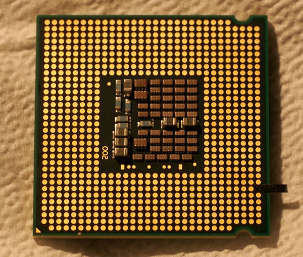

    W końcu wykonałem BSEL mod i w ten sposób podniosłem wydajność maszyny. Jeżeli ktoś chciałby taką modyfikację przeprowadzić, to piszę co i jak. Mianowicie BSEL mod polega na zasłonięciu jednego z pinów procesora, co wymusza jego pracę z FSB ustawionym sztywno na 1333 MHz, co jak wiadomo podnosi wydajność procesora. Co ważne modyfikacja działa jedynie na procesorach z FSB 800 i 1066 MHz i prawdopodobnie (nie jestem pewien) jedynie na Core2Duo, Dual-Core (socket 775) i opartych na nich Xeonach (socket 771). W moim przypadku Xeon E5320 z zegarem 1.86GHz po modyfikacji ma teraz zegar 2.33 GHz.
    W przypadku Xeonów należy zasłonić ten oto pin:
    Aktualizacja BIOS HP XW6400 dla CPU Xeon E5440 - Jak wstrzyknąć microcode?
    Podobno w wielu przypadkach wzrost taktowania procesora nie jest widoczny w BIOSie lub informacjach o systemie w Windows. W moim przypadku dopiero narzędzie CPU-Z potwierdziło wzrost wydajności.
