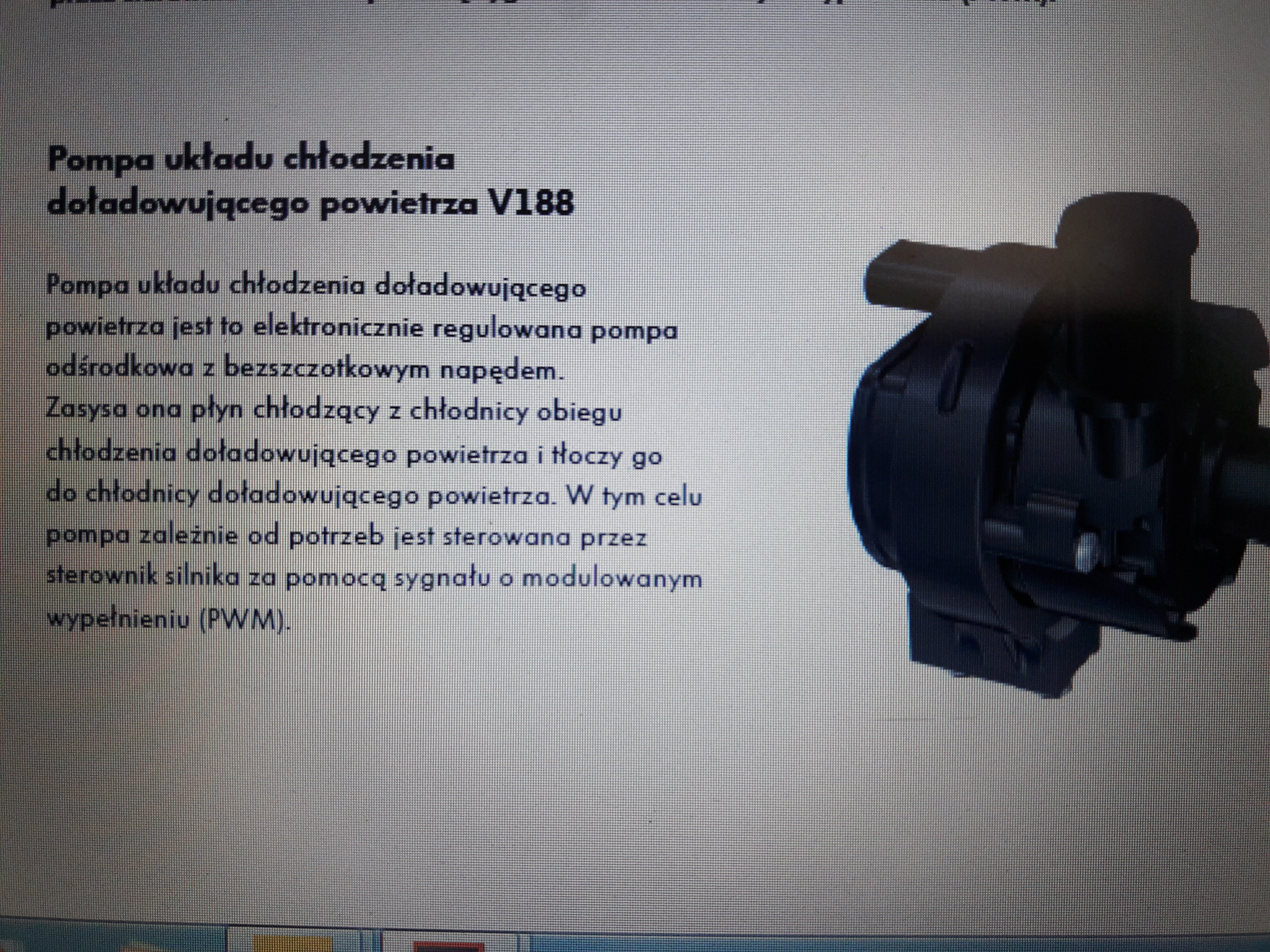

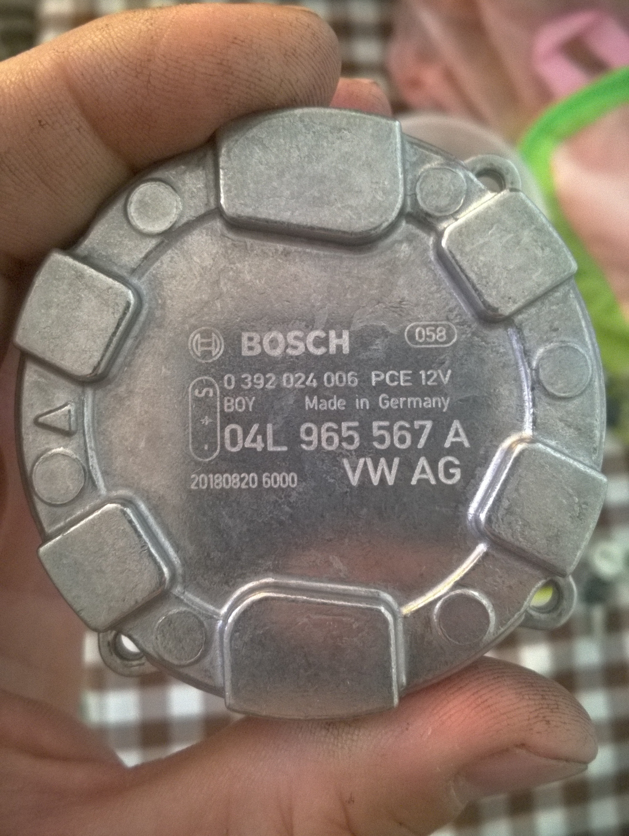

#1 17443550 16 Wrz 2018 16:27 Grzegorz_madera Grzegorz_madera Poziom 38 #1 17443550 16 Wrz 2018 16:27 Mam pompę jak na zdjęciu. Po podłączeniu do 12V nie rusza. Co należy podać na wejście S? Ta idą jakieś dane czy może PWM? Promuję tematy: 17.11.2020 Wybór próbnika napięcia LED: Uni-T UT-18C czy CEM DT-9331? Alternatywy do 300zł. 28.01.2019 Interfejs RS 232 do instalacji gazowej. 08.10.2018 Modyfikacja migomatu Einhell SGA 145.
Pomocny post #2 17444969 17 Wrz 2018 12:31 jacek074 jacek074 Poziom 29 Pomocny post? (+3) Pomocny post #2 17444969 17 Wrz 2018 12:31 1 masa 2 +12V 3 sterowanie Załączniki: 20180917_122334.jpg Download (8.46 MB)
