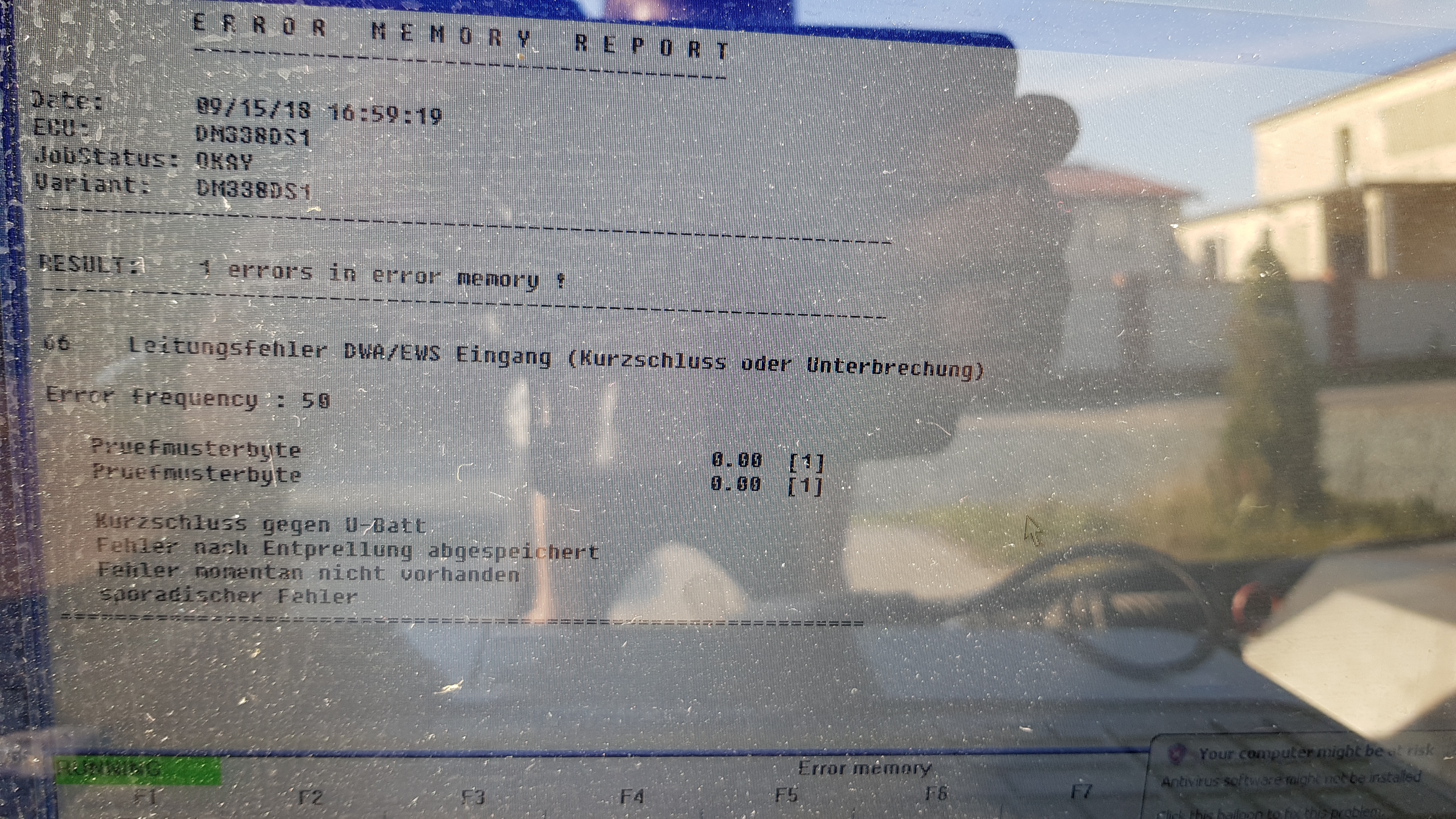

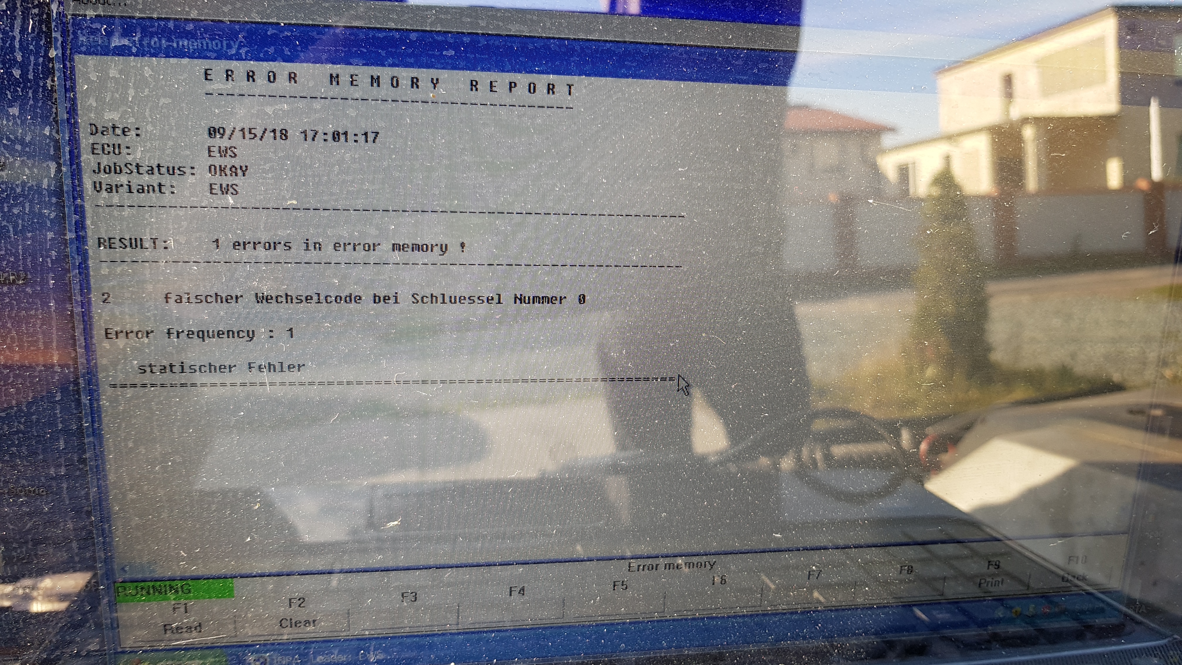

    Auto to e38 740iA m60b40 95r
    Po kilkukrotnym rozladowaniu akumulatora (cos pobiera prąd po zamknięciu auta) przestał kręcić.
    W inpie 2 błędy
    Dodam ze nie mam w inpie opcji synchronizacji ews z dme
    BMW e38 740iA m60b40 95r nie kręci - błędy EWS po rozładowaniu akumulatora BMW e38 740iA m60b40 95r nie kręci - błędy EWS po rozładowaniu akumulatora BMW e38 740iA m60b40 95r nie kręci - błędy EWS po rozładowaniu akumulatora
    Ews do wymiany czy idzie to uratować?

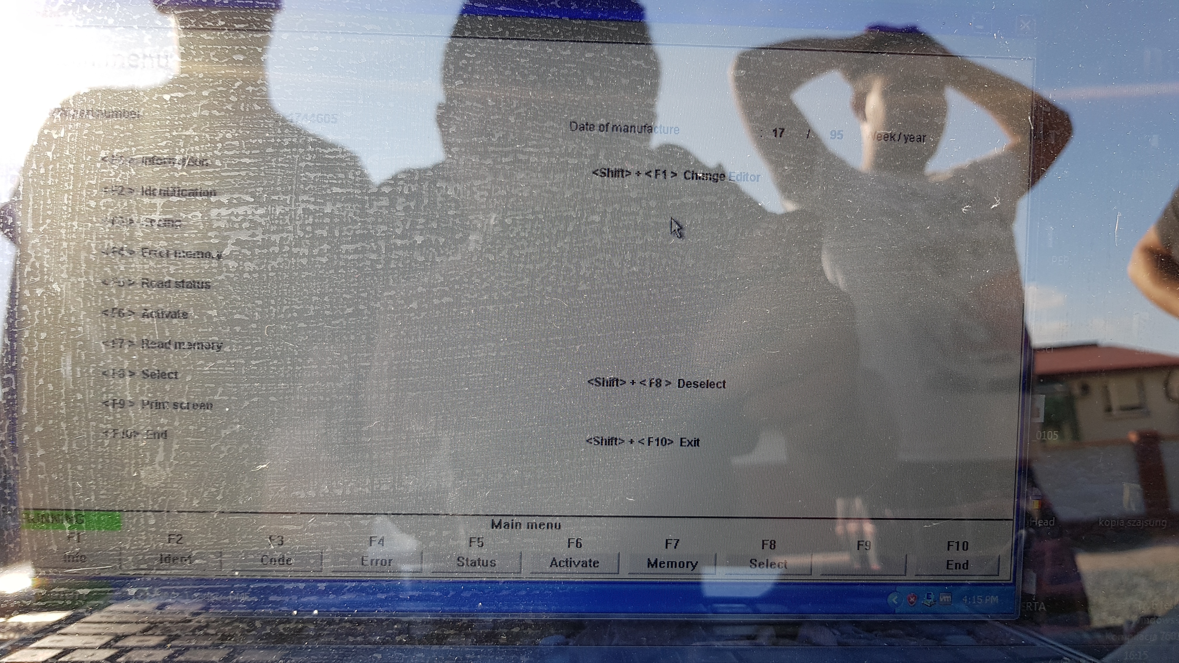

    Jesteś pewny, że nie ma synchro? Inpy nie mam obczajonej, ale posprawdzaj dodatkowe opcje w immo.
  • #3 17445050
    kamilos997
    Tak jestem pewien. Podłączam do innej bmw i jest
  • #4 17445121
    sebap
    Poziom 41  
    Ta opcja jest w silniku, nie w immo.
  • #5 17445128
    kamilos997
    Nie ma, po wyborze motoru brak opcji synchro. Podlaczalem innego kompa z inpa i to samo.
  • #6 17446682
    castin
    Poziom 25  
    Wejdź INPA do sterownika sinika DME -potem kodowanie - i tam odczytaj ISN.

    Problem rozwiązany został po przez wymianę EWS, DME i transponder z innego modelu 740i. - Spalony był EWS.
