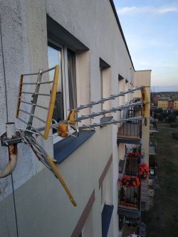

    Witam. Od jakiegoś czasu pojawił się problem u mnie z odbiorem naziemnej telewizji cyfrowej. Otóż pojawiły się zakłócenia na większości kanalow, a niektore całkowicie znikają i pojawia się brak sygnału, głównie TVP1 i TVP2 2. Reszta to głównie zakłócenia, ale to zależy też od pory dnia. Dziwna też sprawa jest fakt, że z początku gdy zamontowałem antene to było wszystko dobrze, bez problemów. Problemy zaczęły się po kilku miesiącach. Działania jakie podjąłem to:
    Zmiana kabla na probe- nic nie pomogło
    Zmiana zasilacza na ten z regulowaną moca- też nic nie pomogło

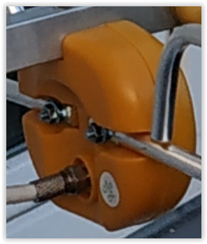

    Zmiana dipola w antenie tj tej płytki z obudowa- po zmianie było wszystko super ale na drugi dzień już znowu zakłócenia się pojawiły, ale i tak jest lepiej niż było z niektórymi programami, ale 1 i 2 i tak nie da się oglądać. Pomóżcie bo ja już nie wiem co zrobic, skąd to pogorszenie odbioru anteny, kiedy na początku było super

    adasio13 napisał:
    około 100 km
    Nie masz żadnego bliżej? Jaka to miejscowość?
    No i widać że antena zaczyna się powoli rozpadać. Dlaczego ten reflektor taki pogięty?

    Już nie przesadzaj @TELMOR_PL. ;)
    Do nadajnika 100 km, a antena zamontowana na balkonie.
    Przy czym nie wiadomo ani co jest bezpośrednio przed nią (inny blok?), ani w dalszej odległości.
    Tak czy inaczej - antena nie widzi naprawdę użytecznego sygnału, pracuje na odbitych.
    A już sam fakt zamontowania puszki i kabla przy antenie tak, że może wciekać tam woda oraz wygląd anteny, jest wystarczający, aby mieć pogląd na umiejętności autora. A ty mu o jakichś "dziurach" przez które ucieka sygnał. ;)
    Jak w takich warunkach oczekiwać dobrych efektów?

    Ta F-ka to "stara", na pewno został przewód dobrze obrobiony, nie mówiąc o samym dobraniu i przykręceniu?

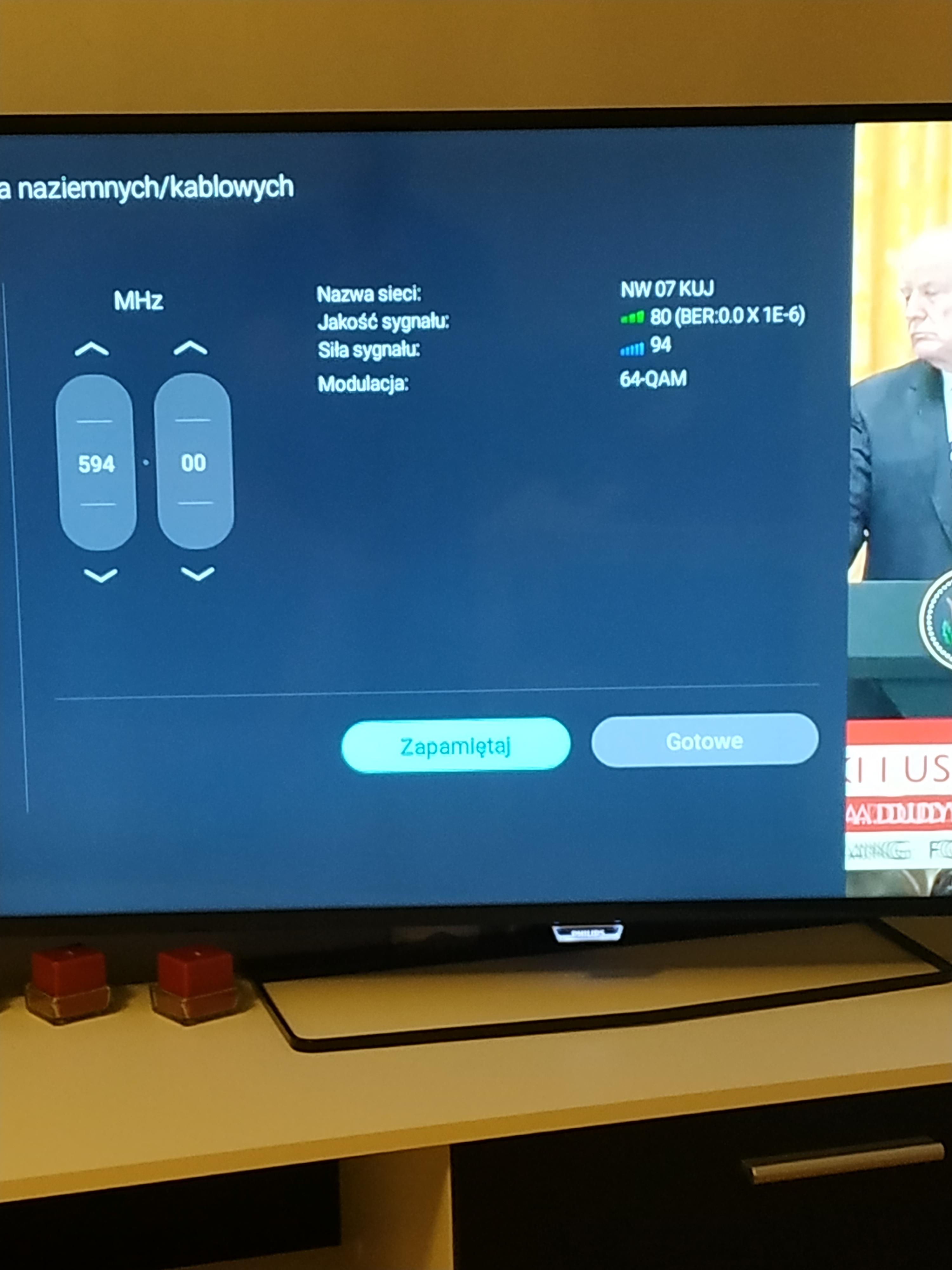

  • #21 17445846
    adasio13
    _kli_ napisał:
    adasio13 napisał:
    Philips 50puh6400/88
    https://screenshots.firefox.com/Xh4ZSp4P5UAJP6Je/techfresh.pl
    Kanał i jego parametry sprawdzisz wg instrukcji "Jakość odbioru", a programowanie ręczne wg "Instalacja ręczna".
    Takie coś mi pokazalo. Co na podstawie tego mogę wywnioskować? Co mogę zrobić?
  • #22 17445887
    _kli_
    Poziom 40  
    538 MHz (k.29), czyli mux-3 Iława/ Kisielice!
    Niestety jest to skutek skanowania automatycznego.
    Jeżeli masz antenę na Trzeciewiec, zgodnie ze instrukcją instalacji ręcznej skanuj
    mux-1 -> k.41 (634 MHz)
    mux-2 -> k.32 (562 MHz)
    mux-3 -> k.36 (594 MHz) lub k.48 (690 MHz)
    Co prawda antena nie jest przystosowana, ale możesz spróbować mux-8 na k.6 (184.50 MHz) lub k.8 (198.50 MHz).
  • #23 17447689
