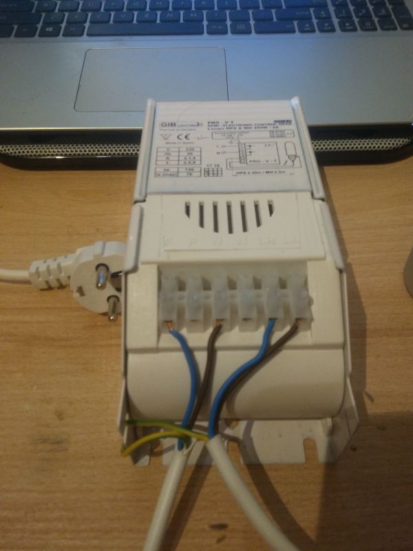

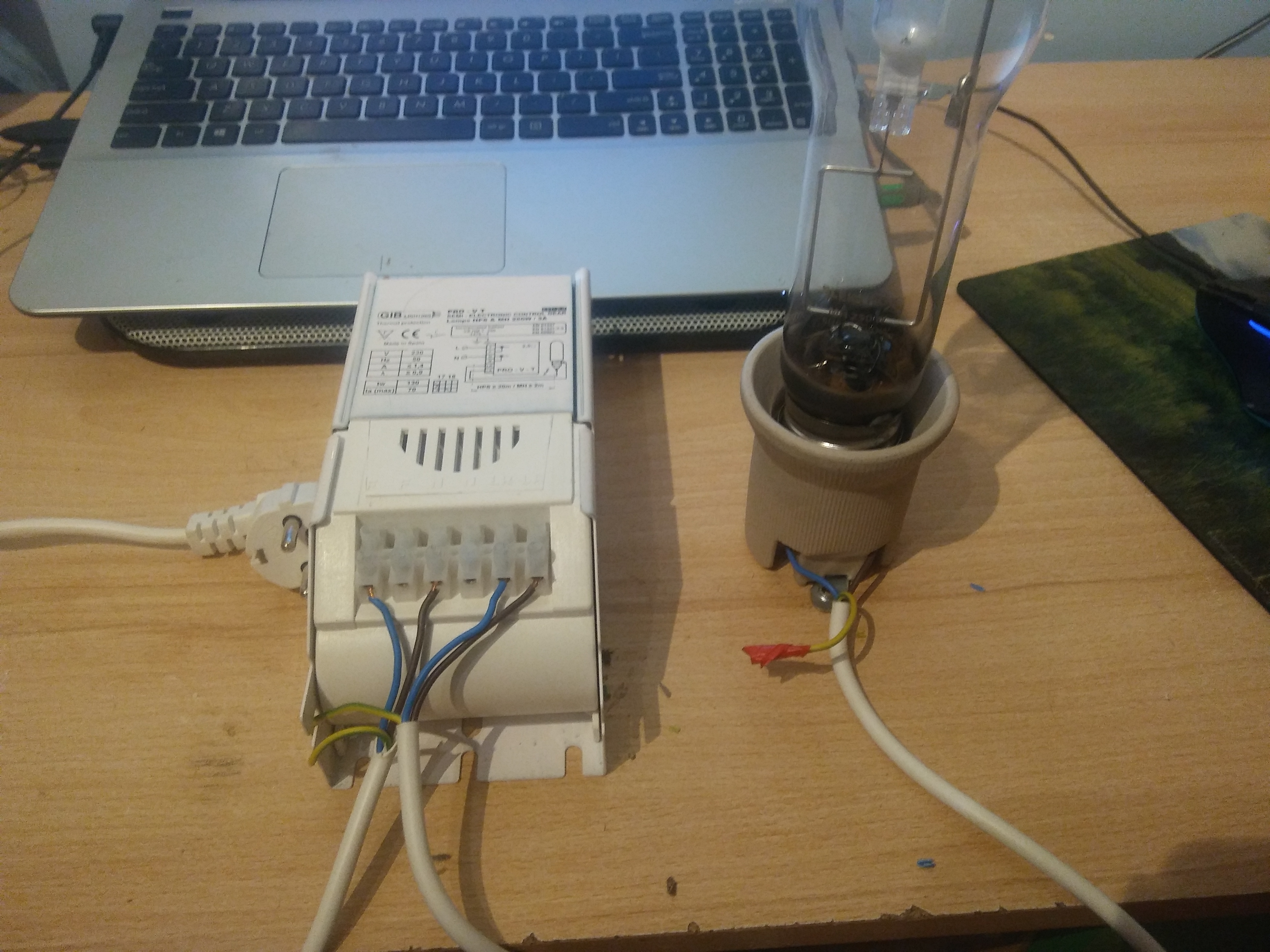

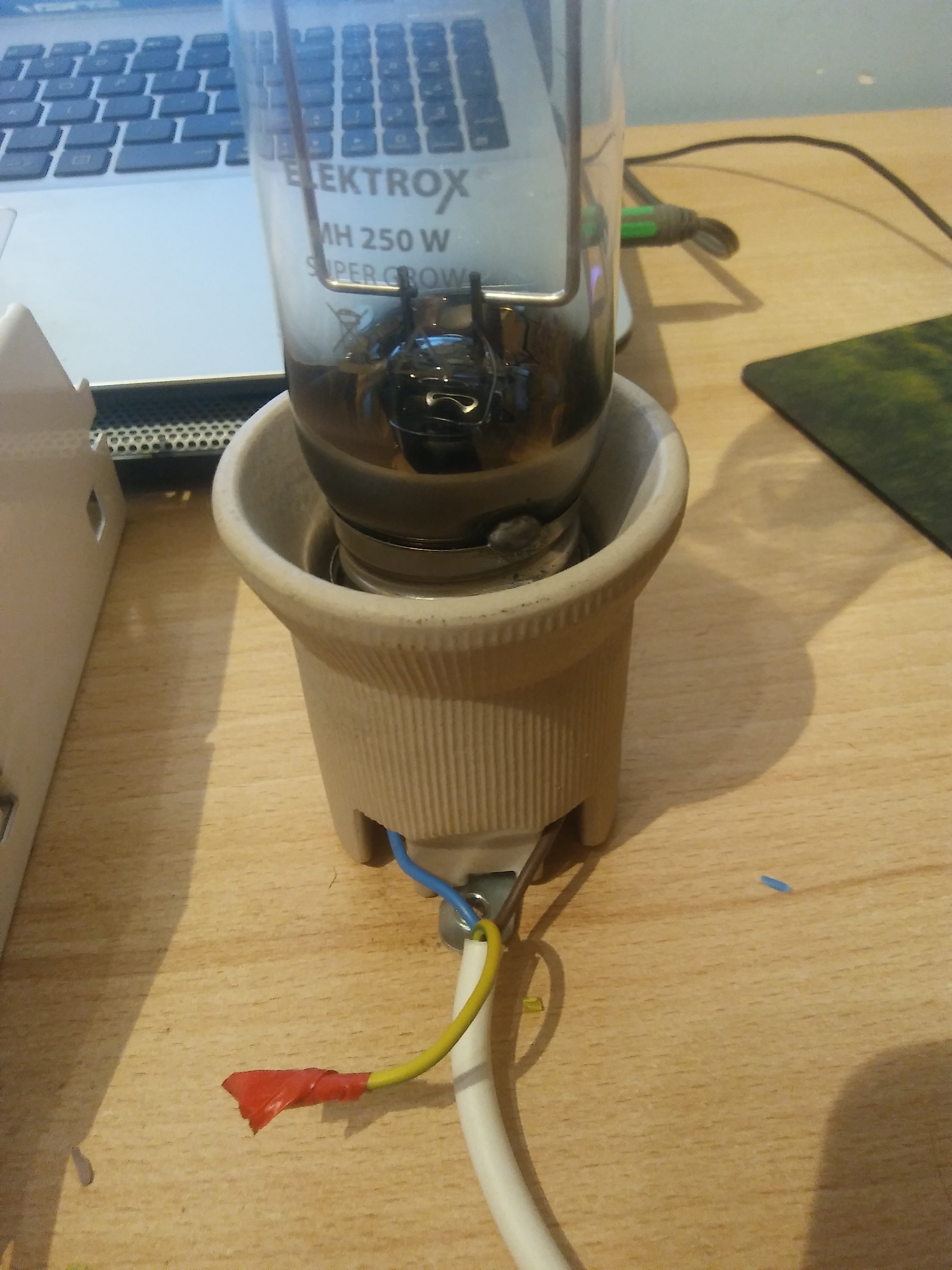

    witam, nie działa mi żarówka mh 250w elektrox wszystko jest podłączone dobrze do zasilacza 250w i gniazda E40, proszę o pomoc czy coś mam źle złożone bo nie wiem już sam.

    krzysztof212 napisał:
    No to kolego bez miernika się nie obejdzie jutro pożycz od sąsiada jak dasz rade i sprawdź napięcie na wyjściu zasilacza.
    Ostrożnie z pomiarami !
    Do zapłonu lampy metalohalogenkowej potrzebny jest impuls napięcia do ok 5kV.
    Możliwy brak styku w oprawce żarówki, reszta do sprawdzenia przez podmianę podzespołów.
    " zasilacz 250W " jest oczywiście przeznaczony do lamp metalohalogenkowych ?
