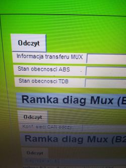

    Jest taka sprawa w mojej lagunie.
    Występuje dziwny blad airbag w dtt błąd sieci can
    W Delphi błąd df060 sieć muliplexowa
    W Clipie błąd sieci muliplexowej
    I mam pytanie odnośnie tego błędu
    Dzieje się często tak że błąd się zaswieci po czym zaraz znika i po wciśnięciu gazu do podłogi zapala po odpuszczeniu gazu znika i tak w koło podczas mocne przyspieszania.
    Teraz powiem co wymianilem może coś pominąłem i ktoś ma pomysł
    Zwijacz w kierownicy
    Moduł SRS
    Nowa wtyczka przy pompie ABS
    Wszystkie połączenia przy poduszkach potraktowane kontektem
    Wtyczki przy fotelach zrobione na stałe
    Pedal gazu podminiony
    Wymienilem nawet świece.
    Mam zdjęcie dwóch systemów w podglodzie w czasie jazdy gdzie jest sprawdzana obecność can dla ABS i licznika i kiedy błędu nie ma są obecne jak błąd wyskakuje są nieobecne. Normalnie mam dość już tego błędu. Renault Laguna II - Błąd Airbag znika i pojawia się przy przyspieszaniu

    Błędy sieci multiplexowej to najczęściej usterki samych przewodów magistrali komunikacyjnej, lub przejście jakiegoś sterownika w tryb awaryjny z którego " twój" ( ten w którym odczytałeś błąd ) oczekuje na dane. Najlepiej byłoby dokopać się do noty serwisowej Renault gdzie znajdziesz rozwinięcie twojego błędu i algorytm postępowania.

    jakie błędy w ABS i Liczniku?
  • #5 20593732
    sebastiangradecki83
    Nie ma błędów.
