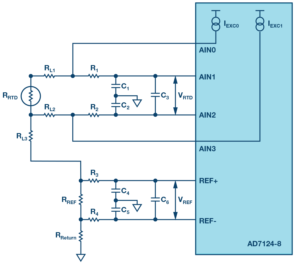

    Na rysunku 1 pokazano typową topologię czteroprzewodową, wykorzystaną do dołączenia termistora do układu pomiarowego. Wykorzystanie tego, w połączeniu z tzw. Pomiarem ratiometrycznym, pozwala na wyeliminowanie błędów pomiarowych związanych z niedokładnością czy dryftem źródła prądowego. Zaprezentowany układ pomiarowy oparty jest o scalony front-end analogowy AD7124-8.
    Rzadko zadawane pytania: zabezpieczenia antyprzepięciowe termometrów RTD
    Rys.1. Termistor (RTD) podłączony do kontrolera AD7124-8 z pomocą czterech przewodów.
    Pin AIN0 dostarcza prądu wzbudzenia. W układzie AD7124 wbudowano bufor napięcia odniesienia oraz wzmacniacz o regulowanym wzmocnieniu (PGA). Wejścia REFIN oraz AIN charakteryzują się wysoką impedancją, więc taki sam prąd, jaki płynie przez termistor, płynie także przez opornik odniesienia w systemie.
    Wynik digitalizacji na przetworniku analogowo-cyfrowym w tym układzie, jest stosunkiem napięcia wejściowego (VRFTD) oraz i napięcia odniesienia (VREF), co równe jest stosunkowi rezystancji termistora RRTD oraz opornika odniesienia RREF, która jest doskonale i precyzyjnie znana, a sam element wykorzystany do pomiaru wykazuje si e niezwykłą stabilnością. W ten sposób wartość RRTD może być dokładnie obliczona z wyniku konwersji ADC i wartości RREF.
    Przy wykorzystaniu czteroprzewodowej topologii podłączenia możliwe jest uzyskanie wysokiej niezawodności i precyzji układu, dzięki wyeliminowaniu z pomiaru rezystancji doprowadzeni. Niestety, koszt tego rozwiązania jest istotnie droższy niż w przypadku podłączenia termistora z wykorzystaniem trzech czy nawet dwóch linii. Na rysunku 2 pokazano w jaki sposób do AD7124 podłączyć można termistor z pomocą trzech linii, z jednej strony optymalizując koszty systemu, a z drugiej zachowując część zysków parametrów metody czteroprzewodowej.

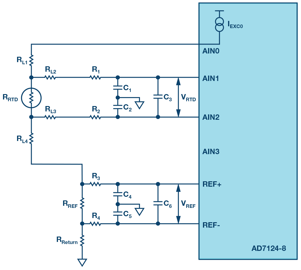

    Niezwykle pomocne w realizacji trójprzewodowego podłączenia RTD są dwa, precyzyjnie sparowane ze sobą źródła prądowe, jakie zintegrowane są w omawianym układzie. W takiej sytuacji napięcia VREF oraz VRTD opisać można następującymi równaniami:
    $$V_{ref} = (I_{exc0} + I_{exc1}) \times R_{ref}$$ (1)
    $$V_{RTD} = I_{exc0} \times R_{RTD} + I{exc0} \times R_{L1} - I_{ext1} \times R_{L1}$$ (2)
    Jako, że źródła prądowe w AD7124 są ze sobą sparowane, to prąd IEXC0 jest niemalże równy IEXC1 i tak samo jest z opornikami RL1 oraz RL2 – ich rezystancje są w układzie równe. W takiej sytuacji równania (1) oraz (2) możemy zapisać jako:
    $$V_{RTD} = I_{ext0} \times R_{RTD}$$ (3)
    $$V_{ref} = 2 \times I_{exc0} \times R_{ref}$$ (4)
    A wartość mierzoną przez przetwornik ADC, jako z stosunek tych dwóch funkcji:
    $$\frac {1 LSB} {FS} = frac {V_{RTD}} {V_{ref}} = \frac {R_{RTD}} {2 \times V_{ref}}$$ (5)
    Zgodnie z tym wzorem, wartość rezystancji RTD może być obliczona z wyniku digitalizacji na ADC oraz wartości rezystancji rezystora odniesienia. Więcej detali znaleźć możemy w nocie aplikacyjnej CN-0383
