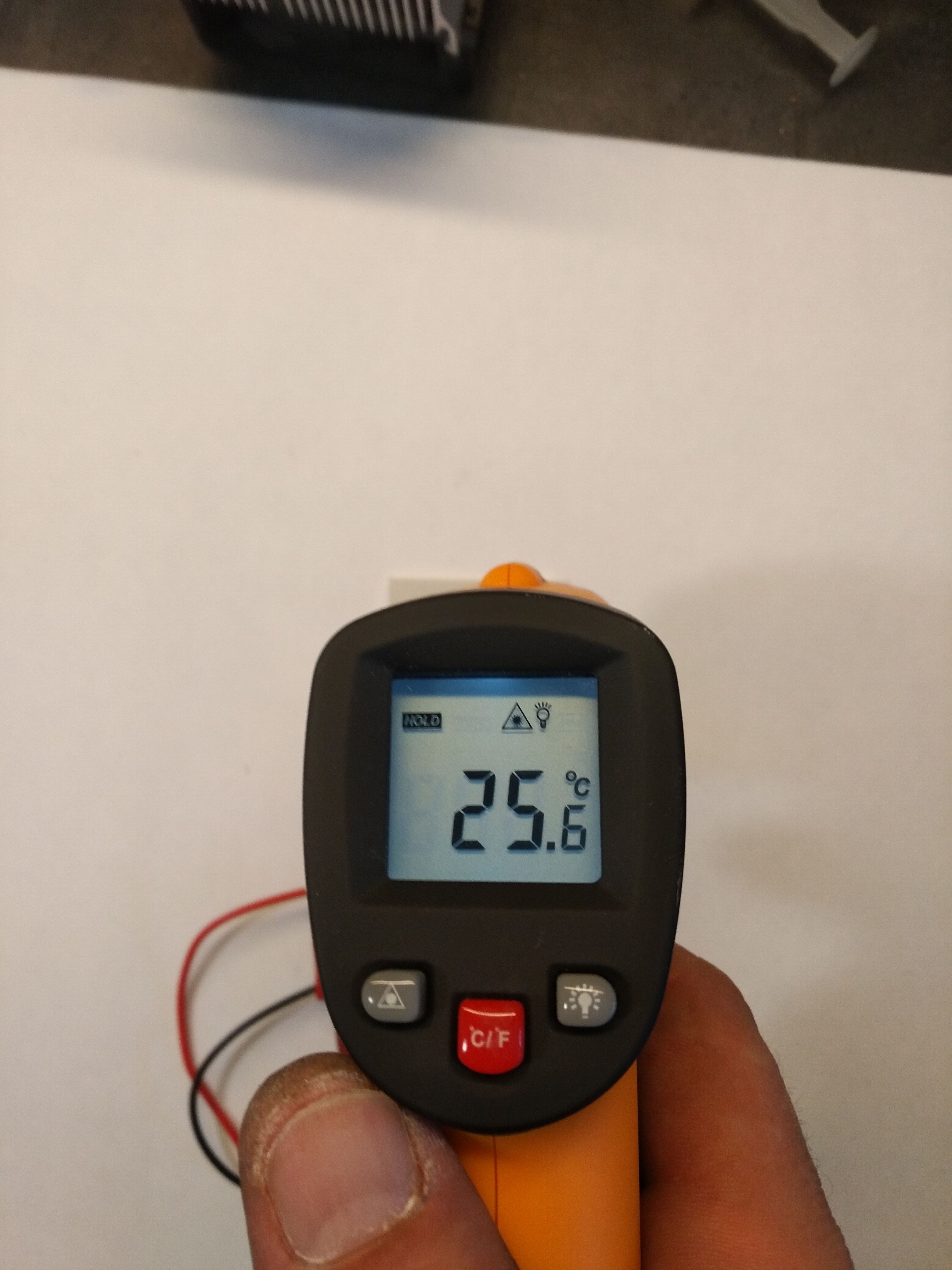

    No to zobaczmy, co to cudo potrafi. Podłączamy zasilanie, na początek 6V i ustawiamy ograniczenie prądowe na 2A. Ogniwo jak widać nie posiada chwilowo, żadnego chłodzenia, a nie chciałem go uszkodzić.
    Na początek zdjęcie porównawcze, na którym widać, że ogniwo ma temperaturę otoczenia.
    Popularne na Allegro - Ogniwo Peltiera TEC1-12706 12V 60W - Test / Recenzja Popularne na Allegro - Ogniwo Peltiera TEC1-12706 12V 60W - Test / Recenzja Popularne na Allegro - Ogniwo Peltiera TEC1-12706 12V 60W - Test / Recenzja
    Włączamy zasilanie na pięć sekund i sprawdzamy temperaturę modułu po obu stronach.
    Jak widać, ogniwo robi robotę, już po pięciu sekundach widać wyraźnie, że moduł "przepompował" kilka stopni z jednej strony układu na drugą.

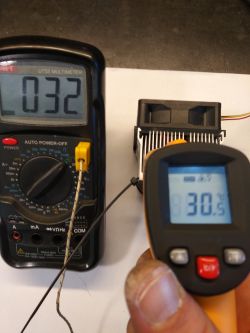

    Tak to się prezentuje w całości:

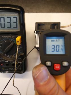

    Jak widać, gdy układ zostanie wyposażony w chłodzenie, to zaczyna całkiem nieźle działać.

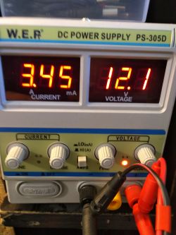

    Testy z radiatorami przeprowadzone były przy napięciu 12V i prądzie ~3,45A (ograniczenie ustawione na 5A).

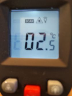

    Pomiary pirometrem strony gorącej i jednoczesne celowanie obiektywem telefonu, próbując przy tym złapać ostrość nie było łatwe i dla tego temperatury nie bardzo się pokrywają z odczytem z termopary. W tym wypadku, sugeruję jednak brać pod uwagę pomiary z termopary. Temperaturę strony zimnej było znacznie łatwiej zmierzyć.
    Udało mi się zatem osiągnąć różnicę temperatur między stronami modułu, wynoszącą blisko 40°C. Z mojej wiedzy wynika, że na mocniejszych ogniwach, da się osiągnąć różnicę nawet 60°C.
