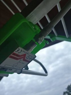

    Dzień Dobry.
    Skończyły mi się pomysły na naprawę "zakłóceń" może wam się uda?
    Mam antenę kierunkową taką:
    Brak sygnału DVB-T po wkręceniu wtyku F do anteny kierunkowej
    Jednak mam problem, nie ściąga żadnych sygnałów jak "F-ka" jest wkręcona do anteny, a dokładniej

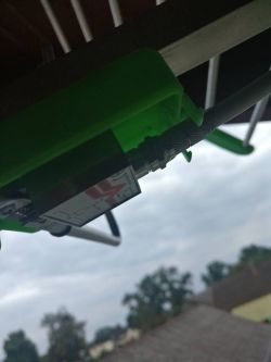

    Jednak gdy zostawię odstęp bez wkręcania, to sygnał łapie i znajdzie kanały, jednak nie wszystkie
    Dodam, że kable sprawdziłem 5 razy, kupiłem już nowy wzmacniacz antenowy dopuszkowy ekranowy, wymieniłem i nic to samo. Kupiłem nowy wtyk F, też bez powodzenia.
    Poprzednio miałem inną antenę kierunkową która działała perfekcyjnie. Jednak dałem ją babci, a sobie kupiłem nową z którą mam problemy. Kabel taki sam jak na poprzedniej, a i tak coś nie działa.

    Zdradzisz nam gdzie mieszkasz - jeśli nadajnik jest blisko wzmacniacz antenowy jest zbędny. ''F'' prawidłowo są osadzone na przewodzie? Jaki separator -nie wspominasz o nim?
  • #4 17445870
    mlykofl
    Poziom 8  
    Mieszkam na Śląsku, Żory.
    Antena jest skierowana na Wisłę. Próbowałem dać również na Katowice, ale jest podobna sytuacja.
    "F" dobrze osadzone, sprawdzałem kilkakrotnie. Na poprzedniej antenie wszystko działało na takich samych ustawieniach jak teraz. Separatora nie mam. Tak jak wyjąłem antenę z pudełka tak podłączyłem. Kabel koncentryczny wkręcam do anteny i z anteny bezpośrednio do telewizora.

    Sprzedali Ci antenę ze wzmacniaczem i bez zasilacza do niego? Na samym wzmacniaczu (bez zasilacza) antena raczej "nie pociągnie" sygnału.
    Z drugiej strony ...
    ... i teoretycznie wzmacniacz nie jest Ci potrzebny. Załóż do anteny symetryzator i sprawdź.

    Przecież separator z zasilaczem montujesz na kablu antenowym przy odbiorniku i podpinasz np. do tego samego gniazda zasilającego co odbiornik.
    mlykofl napisał:
    Wzmacniacz powinien brać prąd z TV. (Takiej opcji nie widzę, ale podejrzewam, że tak jest)
    Funkcją zasilania (5V) wzmacniacza z gniazda antenowego mają najczęściej niezależne dekodery dvb-t. Podobno mają ją niektóre telewizory, ale ja takiego jeszcze nie spotkałem.

    Sprawdziłem z zasilaczem i jest! Działa jak należy. Dziękuję wszystkim za pomoc. Nie wpadło mi do głowy, że to może być spowodowane brakiem zasilacza, bo poprzednia tego nie potrzebowała. No ale już działa. Dzięki bardzo.
