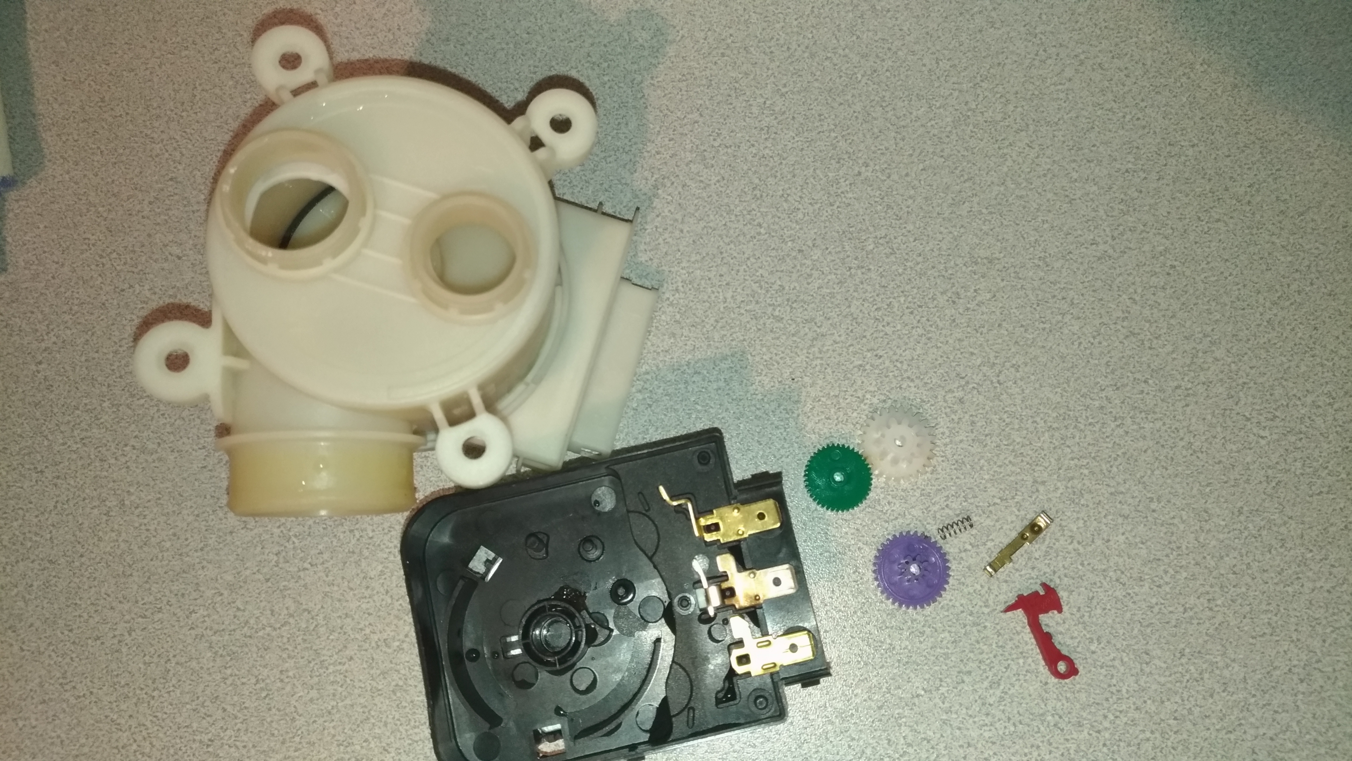

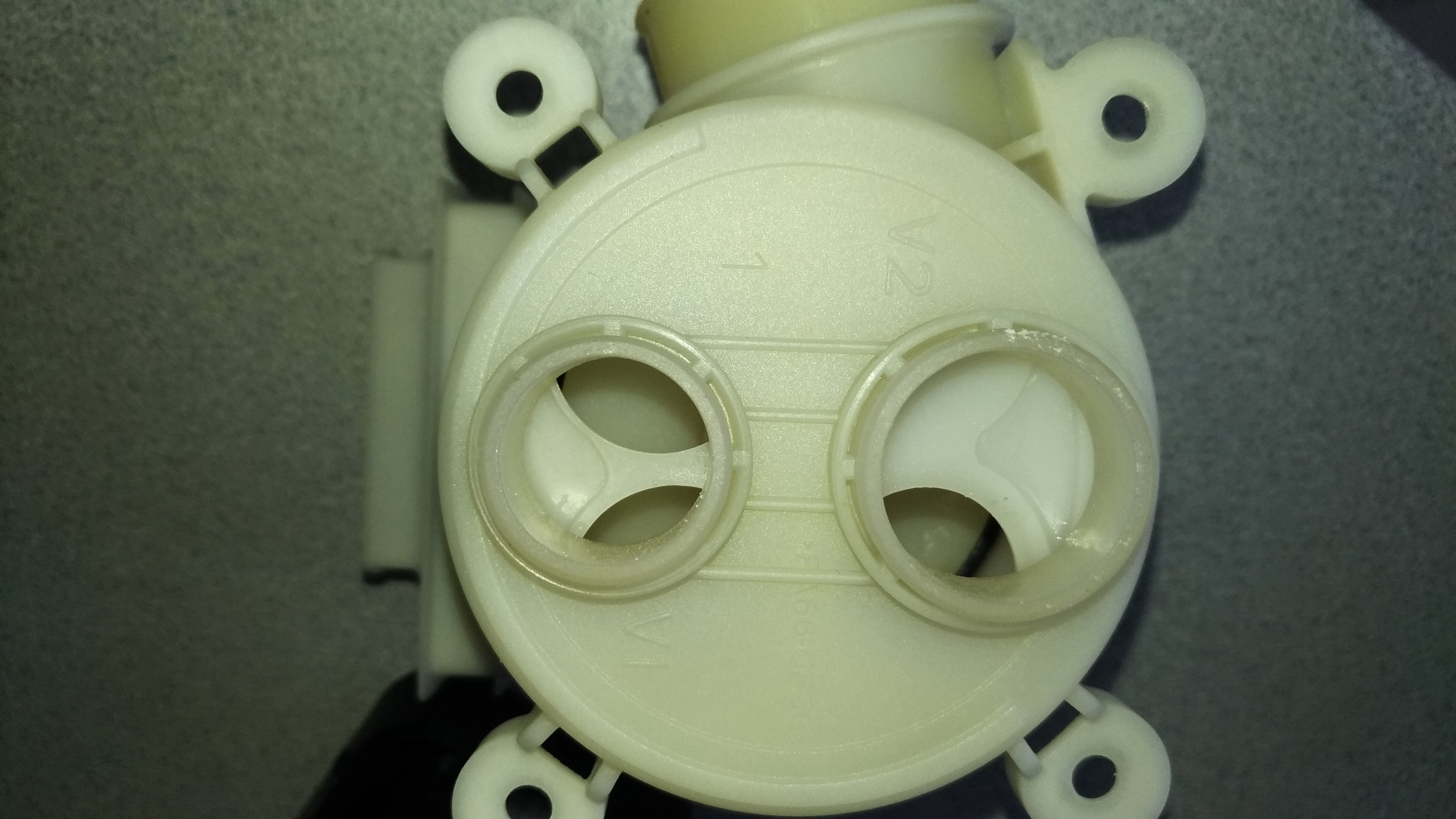

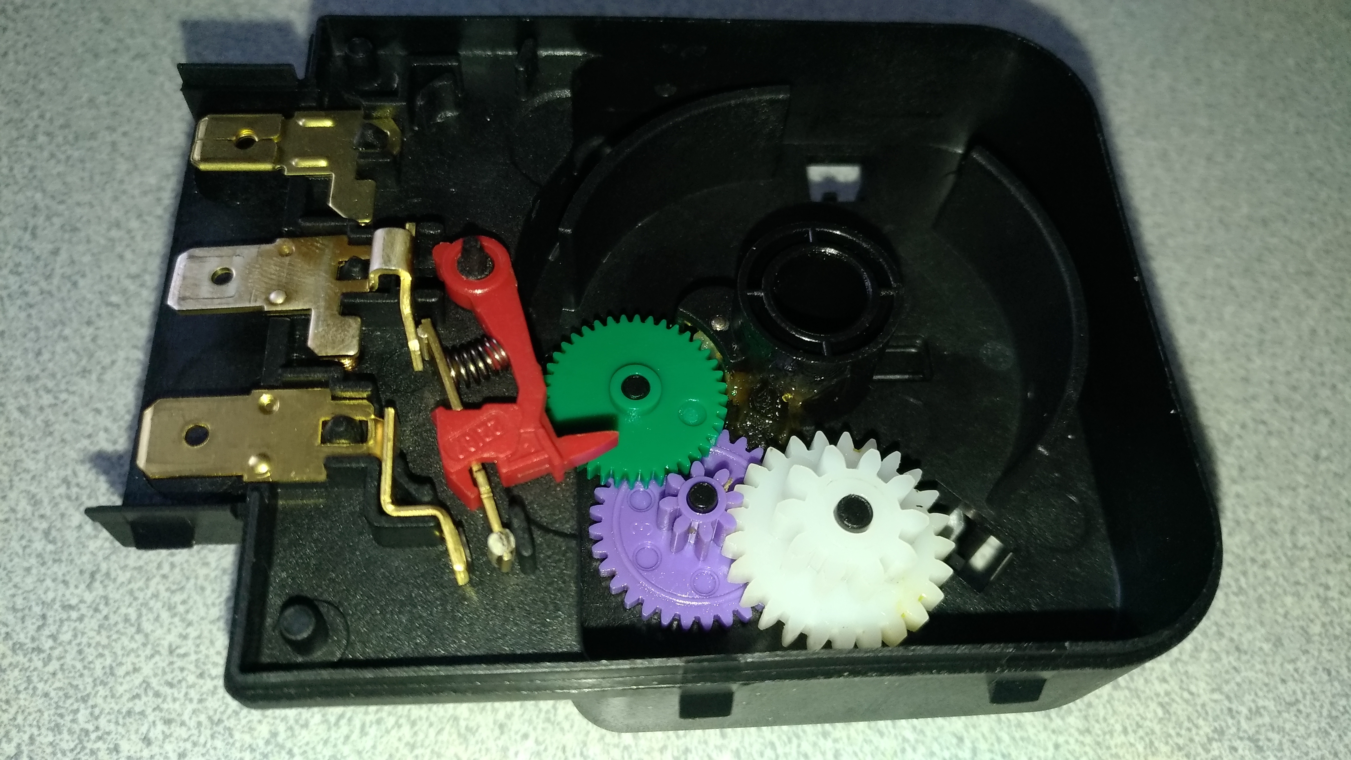

    Podczas naprawy zmywarki ciekawość spowodowała, że otworzyłem zawór 3W. Elementy umieszczone wewnątrz rozsypały się i nie potrafię złożyć ich w jedną całość. Pojawił się jeszcze jeden problem. Udało mi się poskładać zawór i wygląda tak jak na foto. W jakiej pozycji ustawić zawór V1, V2 otwarty, czy zamknięty?
    Zmywarka Hotpoint Ariston LSFF8M117 - rozsypany zawór trójdrożny Zmywarka Hotpoint Ariston LSFF8M117 - rozsypany zawór trójdrożny Zmywarka Hotpoint Ariston LSFF8M117 - rozsypany zawór trójdrożny
    Proszę o pomoc.

    Według mnie nie ma to znaczenia w jakiej pozycji go ustawisz. Najważniejsze aby był na pewno dobrze złożony - przy podłączeniu 220V żeby się kręcił i "tykał". Dzięki temu "tykaniu" sterownik wie w jakim położeniu jest zawór. Na początku programu powinien sobie pokręcić nim trochę i tak ustawić jak chce.

    Zawór został złożony, tak aby pasowały zębatki. Niestety nie zrobiłem zdjęcia. Zmywarka działa bez zarzutu.
