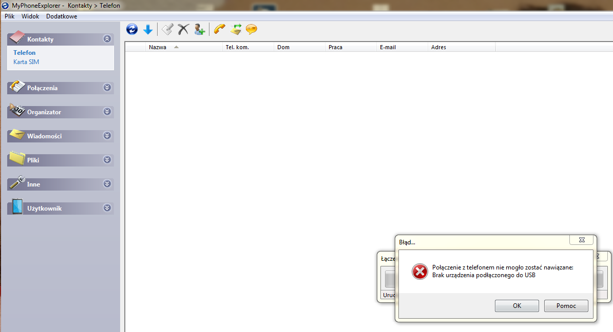

  • #5 17446707
    ergie
    Wyskakuje mi błąd, sterownik jest zainstalowany do telefonu
    Debugowanie włączyłem

    bagietomajster
    Sterowniki ADB też zainstalowane? I na telefonie wyraziłeś zgodę na połączenie?

    ergie
    Wszystko.. tak
  • #10 17446753
    bagietomajster
    Spróbuj na innym kablu usb. A jeżeli nie masz czasu żeby nad tym siedzieć to spróbuj rozwiązania kolegi wyżej.
    Edit: A co się wyświetla w menedżerze urządzeń?
  • #11 17446770
    ergie
    W menedżerze widzę xiaomi redmi 4 (urządzenia przenośne)
  • #12 17448782
    bagietomajster
    Tylko to wyświetla? W takim razie upewnij się czy na pewno włączyłeś debugowanie oraz wyraziłeś zgodę na telefonie. Ewentualnie brakuje któregoś sterownika
