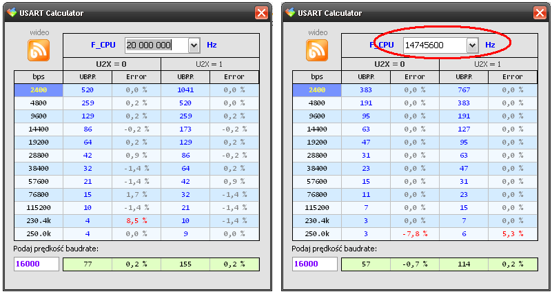

    1.Przykładowo ustawiasz taktowanie przetwornika na 1MHz co da około 76ksps(1MHz/13) i jest to maksymalna ilość sampli jaką możesz uzyskać. Czas pojedynczej konwersu wynosi 1/76000=~13,15us. Tryb free run.
    2. Uruchamiasz timer, który w przerwaniu będzie odczytywał wartość konwersji. Przerwanie musi wywoływać się w odstępach dłuższych niż wyznaczone wcześniej 13us tak, aby dać przetwornikowi czas na dokonanie pomiaru. Górnej granicy tego czasu nie ma. W ten sposób zrealizujesz dowolną podstawę czasu jak w oscyloskopach, czyli np 10us,20us,50us,100us etc. Ilość taktów dostępnych dla tego przerwania (przy maksymalnym samplowaniu) w Twoim przypadku wynosi 14,75*13=~191 taktów zegara. Powinno na spokojnie wystarczyć.
    3. Zbieranie każdej ramki zaczynasz od odrzucenia pierwszego wyniku pomiaru, dopiero kolejne 1024 wartości będą zebrane w identycznych odstępach czasu.
    4. Po zebraniu całej tablicy próbek wyłączasz przerwanie od timera i wysyłasz zebrane dane przez uart.
    Tutaj rzeczywiście kwarc 20MHz dużo nie da. Sens miałoby to wtedy, gdybyś kreślił od razu wykres wyświetlaczu.
    goreckidiy napisał:
    Chcę uzyskać 1MHz
    Taktowanie przetwornika 1MHz, czy samplowanie 1MSPS? Tego drugiego nie osiągniesz, bo musiałbyś taktować przetwornik z częstotliwością 13MHz. Wyżej policzyłem ile maksymalnie można wyciągnąć z tego przetwornika(wg dokumentacji).
    goreckidiy napisał:
    ogranicza mnie bardziej czas konwersji lub zapisu do pamięci RAM.
    Czas zapisu do pamięci ram jest pomijalnie krótki.
    goreckidiy napisał:
    UART z prędkością 921600 bodów/s.
    Szacując, przy prędkości 921600 jesteś w stanie wysłać maksymalnie około 100 000 bajtów danych w ciągu sekundy, czyli ~100 ramek z wynikami konwersji. Czas zebrania 1 bufora to 1024*13us= ~13,3ms. Oznacza to, że w ciągu sekundy jesteś w stanie zebrać ~75 buforów, a przez uart wysłać 100. Dlatego też nie widziałeś różnicy pomiędzy buforowaniem danych, a ich bezpośrednim wysyłaniem.
    Możesz próbować zwiększyć taktowanie przetwornika, ale obawiam się, że granica jego możliwości jest już blisko.
    Możesz też poczytać o próbkowaniu w czasie ekwiwalentnym, ale wtedy potrzebujesz zaimplementować jakieś wyzwalanie pomiaru.
