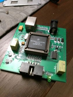

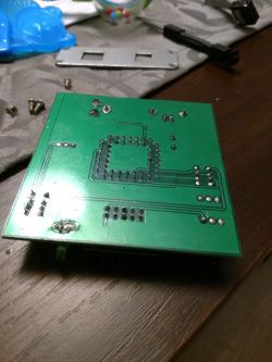

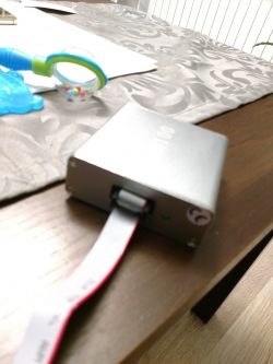

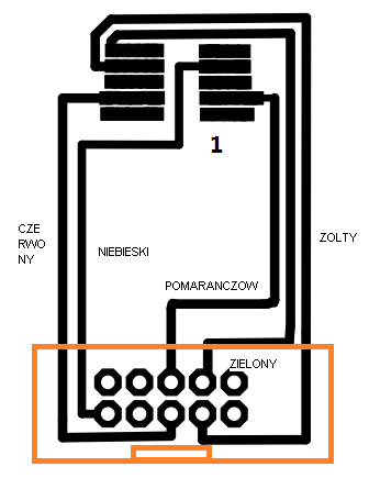

    Jak sprawdzić BDM? Win Xp wykrywa go prawidłowo tak jak sam program CMD 12.55. Oto moj bdm i podłączenie do sterownika. Zasilane zew. z zasilacza przerobionego z ATX : piny ECU : C3 +12V / G4 +12V / H4 - GDN. Jeszcze nie łączyłem nowego ECU z bdm na razie przygotowałem przewody. Myślę że zasilacz bdm 100 ten chiński narobił bałaganu a ponoć Sid 803 zasilaç tylko z zewnątrz ?

    Zasilacza do bdm nie dajesz w tym przypadku.

    dokładnie ten ster ma zasilanie podawane pod piny pod ostatnia kostke czyli najmniejsza podpinasz pod piny C3 zasilanie, H4 masa i na kostke srodkowa G4 zasilanie

    Dokładnie tak wcześniej zrobiłem tylko nie potrzebnie podłączyłem zasilacz do bdm i w ferworze walki zamieniłem piny na bdm i uśmierciło ECU. Dziękuję wszystkim za pomoc.
