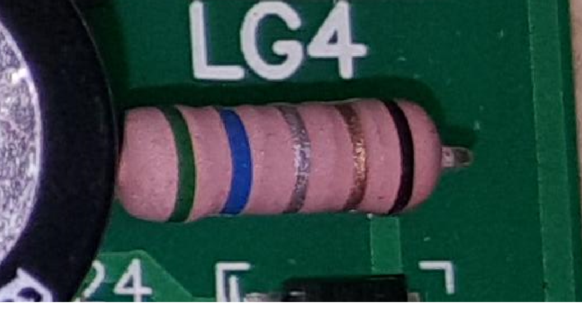

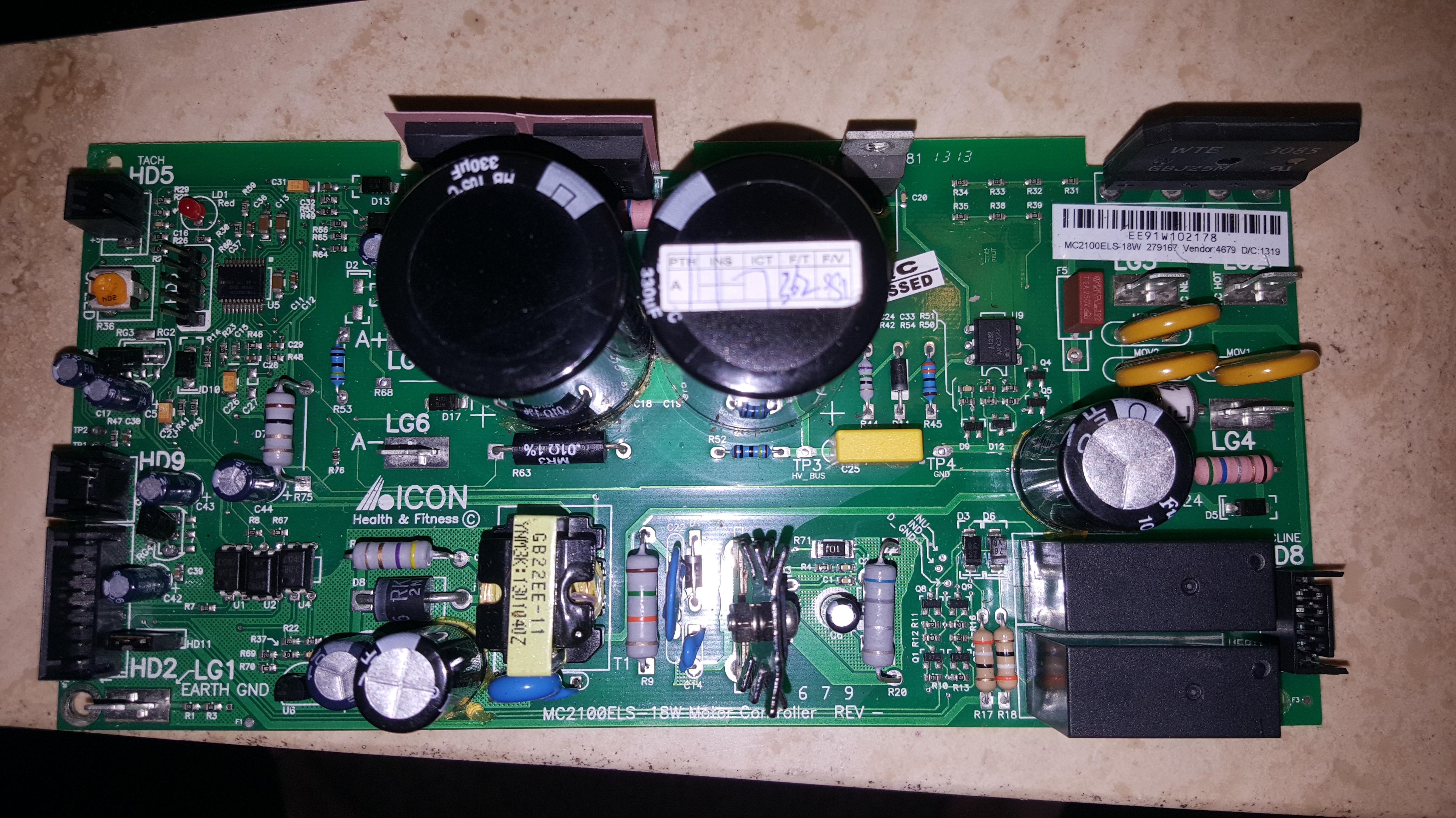

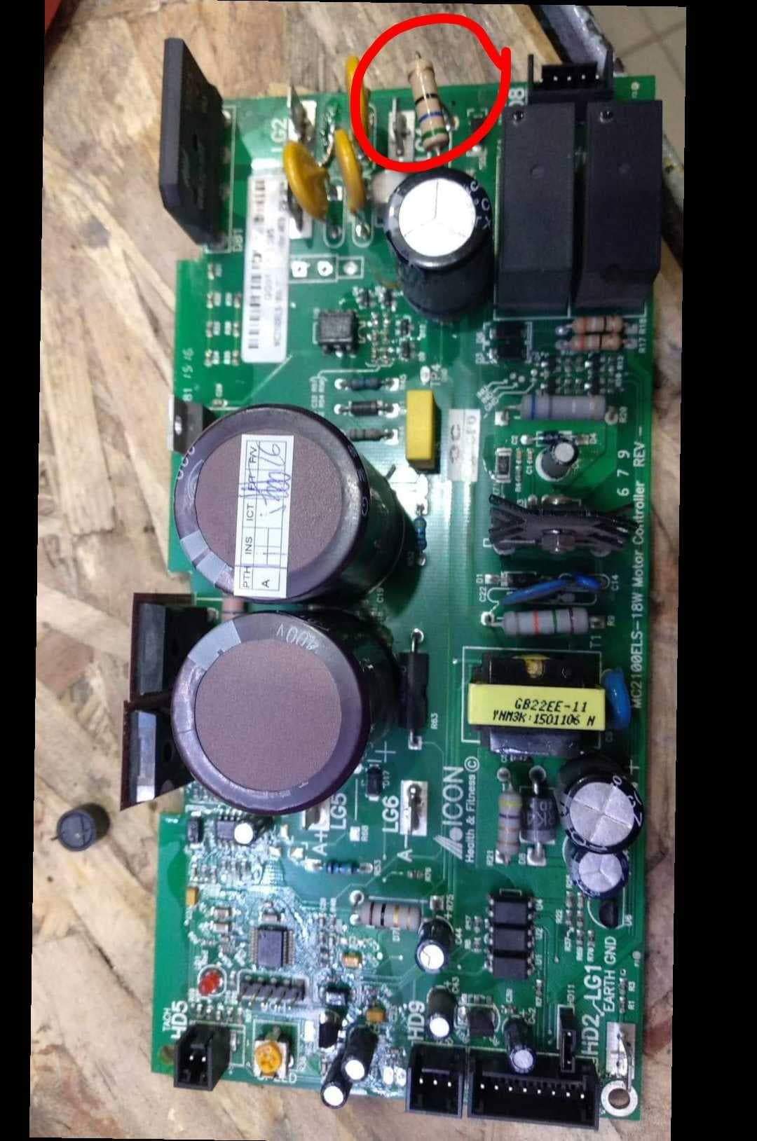

Cześć.
Mam problem z bieżnią.
Wg opisu właściciela, bieżnia była cały czas użytkowana i nie było kłopotów. Od pewnego czasu pojawił się z nią problem, mianowicie bieżnia ciągle wyrzucała zabezpieczenia nadprądowe w domu. Jest założony tam bezpiecznik B16.
Właściciel ponownie włączał bezpiecznik oraz bieżnię i z niej korzystał. Po jakimś czasie nastąpiło spalenie tranzystora sterującego pracą silnika.
Bieżnia w tym momencie ma odpięty pas napędowy, silnik pracuje bez obciążenia. Objawem jest mocno grzejący się tranzystor sterujacy silnikiem oraz wyrzucanie bezpieczników.
Bezpiecznik odłącza zasilanie w dwóch sytuacjach - w momencie włączenia bieżni oraz w momencie (gdy już się uda uruchomić bieżnię), gdy włączy się większą prędkość, niż najniższą.
Po odłączeniu silnika żadne z tych problemów nie występują.
Gdzie szukać problemu? Czy to silnik może odpowiadać za ten problem? Czego szukać?
