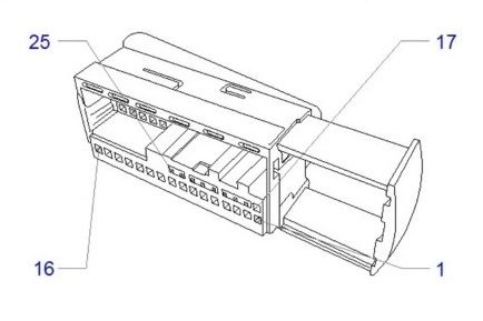

    Witam. Czy ktoś posiada pinout Cim do vectry c albo schemat? Rok 2003. Pozdrawiam

    CIM 1 Zasilanie ,7 Masa, pin 19 niska predkosc can z pin 1 OBD , CIM pin 4 Can skrzyni autom i drazka biegow. pin 20 dla licznika, CAN duza predkosc CIM pin 6 biały z pinem 14obd a pin cim 5 zielony z 6 obd, pin 22 biały dla ABS i pin 21 cim zielony dla ABS , pin 20,19,4 niska predkosc

    Przepraszam ze odświeżam ale nie działa po takim podłączeniu, czy ktoś ma schemat ? kostki ?
