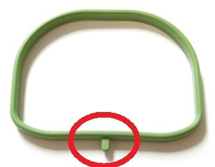

    Przyczyną było ....fałszywe powietrze.
    Aby to zdiagnozować tj. miejsce zasysania- zastosowałem samostart.
    Na pracującym silniku trzeba psikać w podejrzane miejsca i obserwować reakcje silnika.
    U mnie powietrze przedostawało się przez uszczelkę kolektora ssącego na 4 cylindrze.
    Od góry kolektora i kolektor i uszczelka ma taki mały 2-3 mm występ .. i ten wystep właśnie nieco zassało.
    Volvo V50 1,8 benzyna 2006 - obroty spadają wolno, błąd EGR P0400
    Pomogła wymiana uszczelki .
    Fotka w zał.
