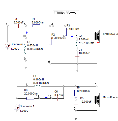

    Zleciłem wykonanie zwrotnic do samochodowego zestawu dwudrożnego, według projektu od znajomego z innego forum. Jestem początkującym elektronikiem i nie bardzo się orientuję w tym temacie.
    Proszę osoby znające się na rzeczy o informację czy zwrotnica została zrobiona poprawnie.
    Druga zagwostka to oznaczenia "+", "-" zasilania, wf, tw. Czy oznaczone są
    prawidłowo?
    Z góry dziękuję za wsparcie.
