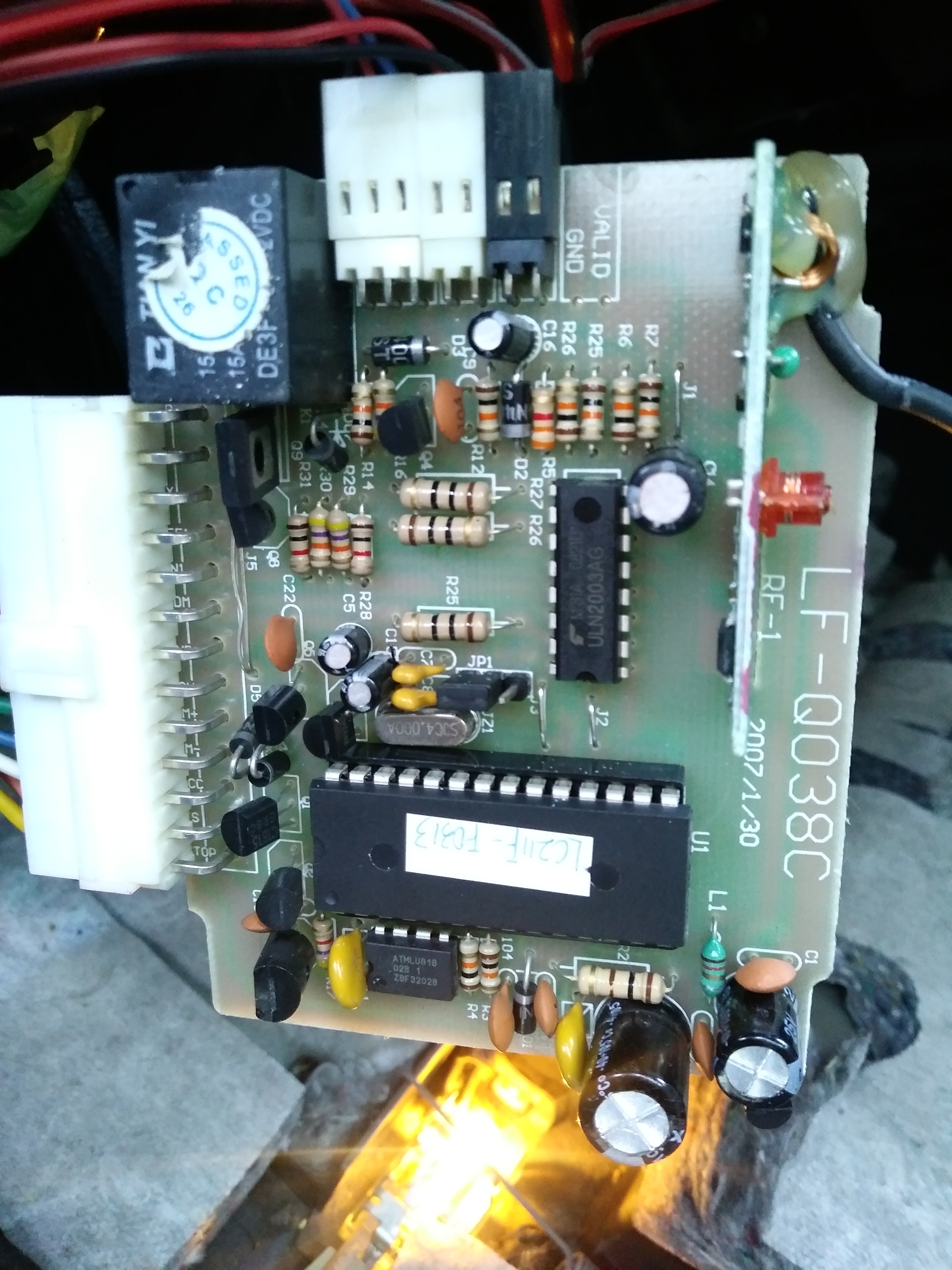

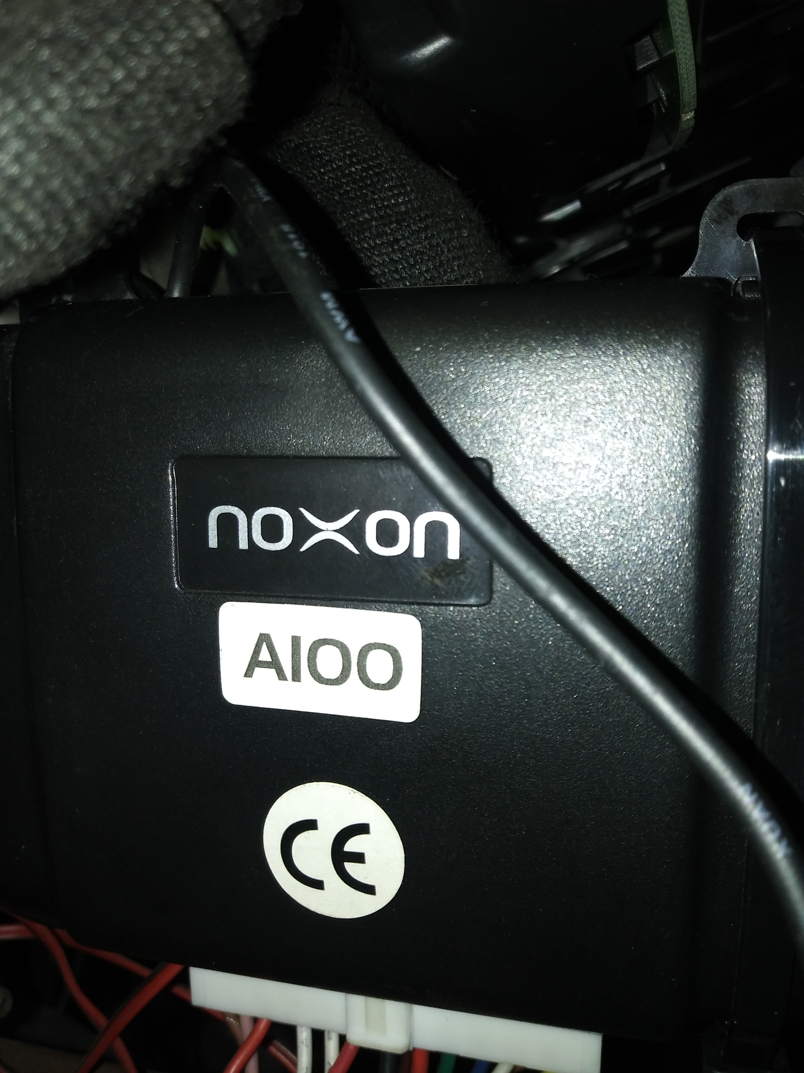

    Jak w temacie, szukam instrukcji programowania pilota autoalarmu Noxon A100.
    Rozebrałem centralkę, jednak w środku nie ma przycisku słążącego do kodowania pilotów.
    Poniżej zdjęcia centralki alarmu.
    Z góry dziękuję za pomoc.Autoalarm Noxon A100 - Autoalarm Noxon A100 - Szukam instrukcji programowania piAutoalarm Noxon A100 - Autoalarm Noxon A100 - Szukam instrukcji programowania pi

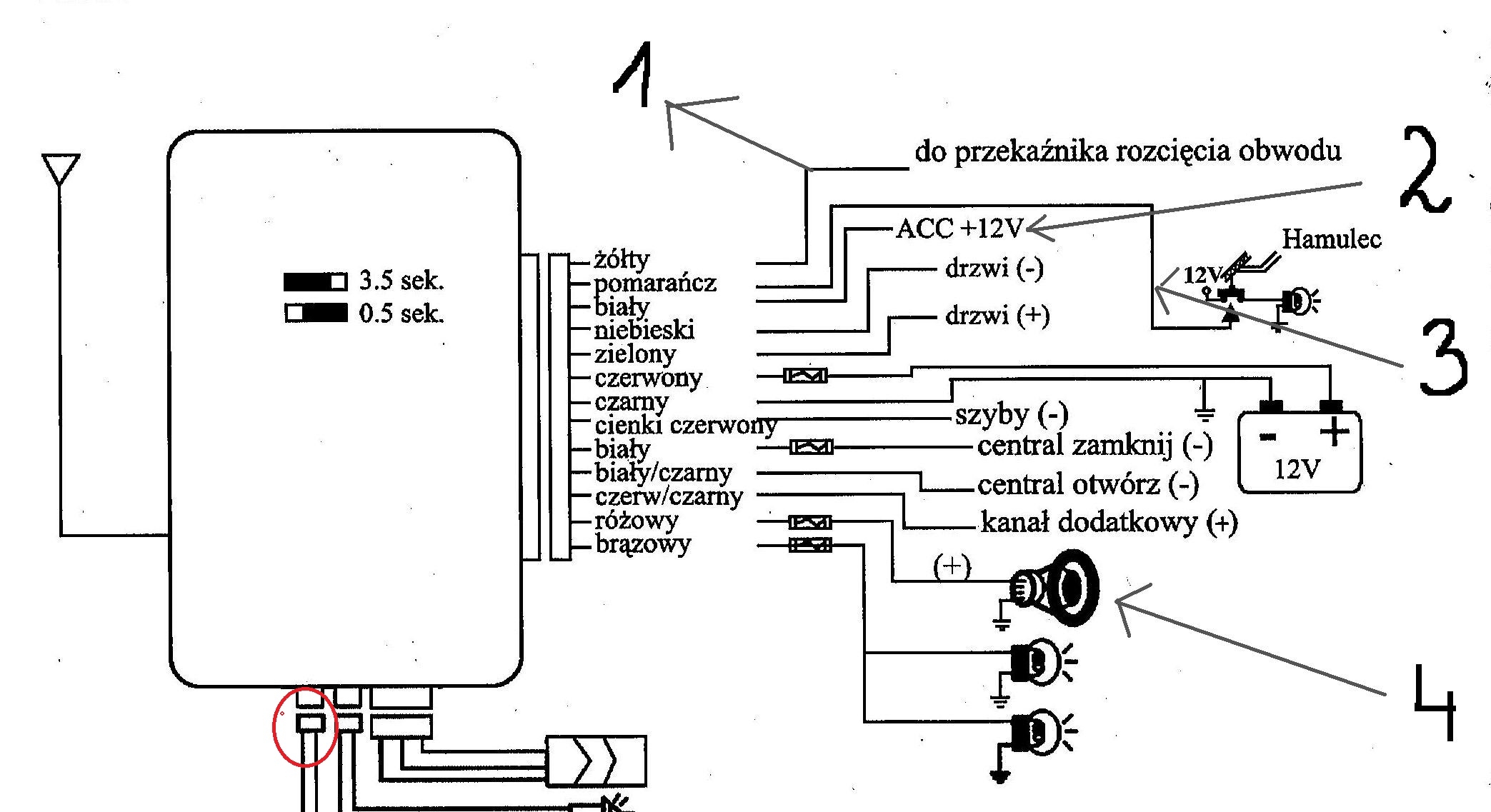

    Do kodowania pilotów służą piny które zaznaczyłem czerwoną obwódką na schemacie, wystarczy włączyć zapłon, na kilka sekund zewrzeć piny, aż do czasu zapalenia się swiateł kierunkowskazów na stałe, a następnie naciskać przyciski na pilotach które mają być zakodowane. Po wszystkim odczekać ok 10 sekund aż światła kierunkowskazów zgasną i gotowe. :D
