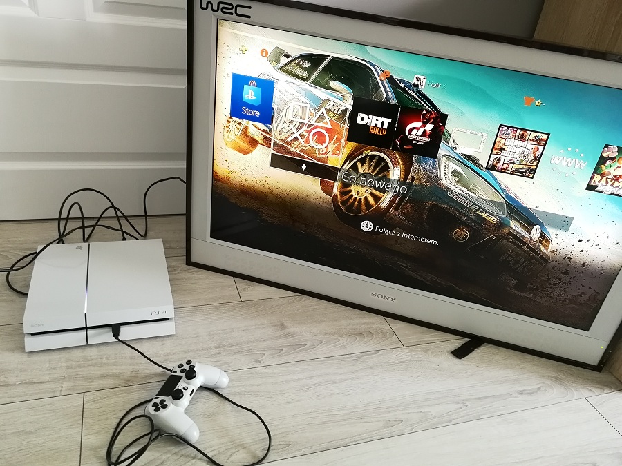

    Witam, jakiś czas temu miałem bliskie spotkanie z piorunem. Uszkodzone zostały tylne porty hdmi w TV, oczywiście także konsola. Oddałem konsolę do serwisu, w między czasie zakupiłem nowy TV SONY KD-75XF8695. Otrzymałem konsolę z serwisu, naprawioną. Podłączam ps4 pod nowy tv a tu brak sygnału...myślę, chyba jednak nie naprawili, podłączam pod monitor, działa! pojechałem do rodziców sprawdzić u nich, mają też tv SONY ale jakoś 4 letni.Podłączyłem i obrazu brak. Przyniosłem starego lcdka SONY (ten co dostał piorunem) jeden port hdmi z boku ocalał, więc podpinam i obraz jest. Serwis rozkłada ręce i się dziwi, ja tym bardziej.Gdyby jeszcze u rodziców poszło, stawiałbym na uszkodzony mój nowy TV. Podkreślam ,że po podłączeniu np. laptopa pod mój tv przez to samo hdmi normalnie obraz jest. Tryb bezpieczny nie wchodzi, bo nie ma nadal sygnału na ekranie.Jutro podepnę konsolę kolegi i moją sprawdzimy u niego, jak na razie sytuacja bez wyjścia.Dam znać co i jak.

    Wyłączyłem HDCP, zmieniałem rozdzielczość i nic. Zauważyłem przy uruchamianiu np. w trybie bezpiecznym jakby łapie sygnał przez chwilę pojawia się wartość rozdzielczości na ekranie np wskakuje 1080 za chwilę jakaś mniejsza, obraz gaśnie i pojawia się brak sygnału. W opcjach TV w dziale POMOC, podłączone urządzenia , port pod który podpięta jest PS4, tym razem HDMI 2, widnieje jako urządzenie podłączone. Ręce opadają, dziś jeszcze będę podłączał inną konsolę.
    Witam ponownie. Wczoraj podłączyłem konsolę kolegi do TV, śmiga bez problemu, bez żadnego "ale". Zabrałem moją do kumpla i tam również zero obrazu. Tak więc jak to jest, że moja konsola działa na monitorze, na moim starym lcdku a nie działa na 3 sprawdzanych innych TV. Czy podczas naprawy w serwisie ( nie działało hdmi po uderzeniu pioruna) mogli coś namieszać ,że jest teraz taki efekt ? tylko czemu na jednym gra na innym nie. Wiem chociaż ,że mam sprawny ten nowy telewizor,chociaż tyle. Pozostaje mi chyba oddać ją z powrotem do serwisu.

    Włącz konsole w trybie awaryjnym i zmień rozdzielczość na wyższą, jeśli to nie pomoże spróbuj pozostawić ją tak na 10min jeśli nadal obraz się nie pojawi to proponuję Ci zmienić kabel HDMI.
  • #7 17469062
    P.Knysak
    Tryb bezpieczny / awaryjny też nie smiga, znaczy śmiga ale bez obrazu.
  • #8 17469104
    m.dudzinski
    Zmień kabel HDMI, znany przypadek.
  • #9 17469145
    P.Knysak
    Patrzyłem na 4 kablach :) kolegi PS na tych samych kablach odpala się obraz od razu. Chyba ,że jakiś kabel za 200 zł :) ale czy to ma sens, skoro inna konsola działa a moja nie.
