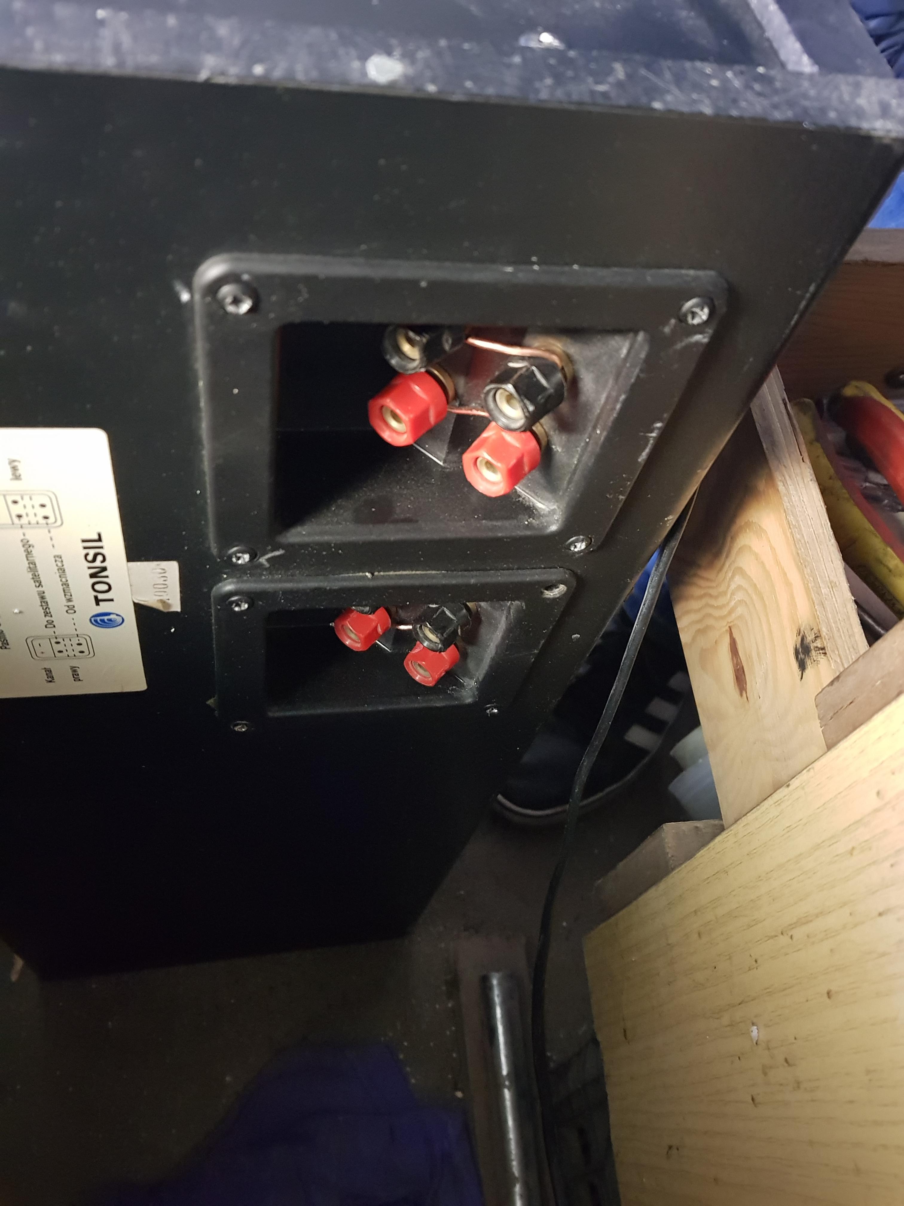

    Witam Koledzy.Nabyłem ostatnio subwofer Tonsil ZGN 200-8-594 z tym iż jest on przerobiony na sub aktywny Tonsil 200A. W Srodku siędzą 2 głosniki Tonsil 20 cm.Problem polega na tym iż gŁosnik który ma wylot o długosci 7 cm gra idealnie a drugi ktorego długośc kanału wynosi 20 jest bardzo stłumiony.Po załonięciu górnego głosnika jest prawie cisza....NIe wiem czy długośc tunelu ma aż takie znaczenie czy ten głośnik jest uszkodzony

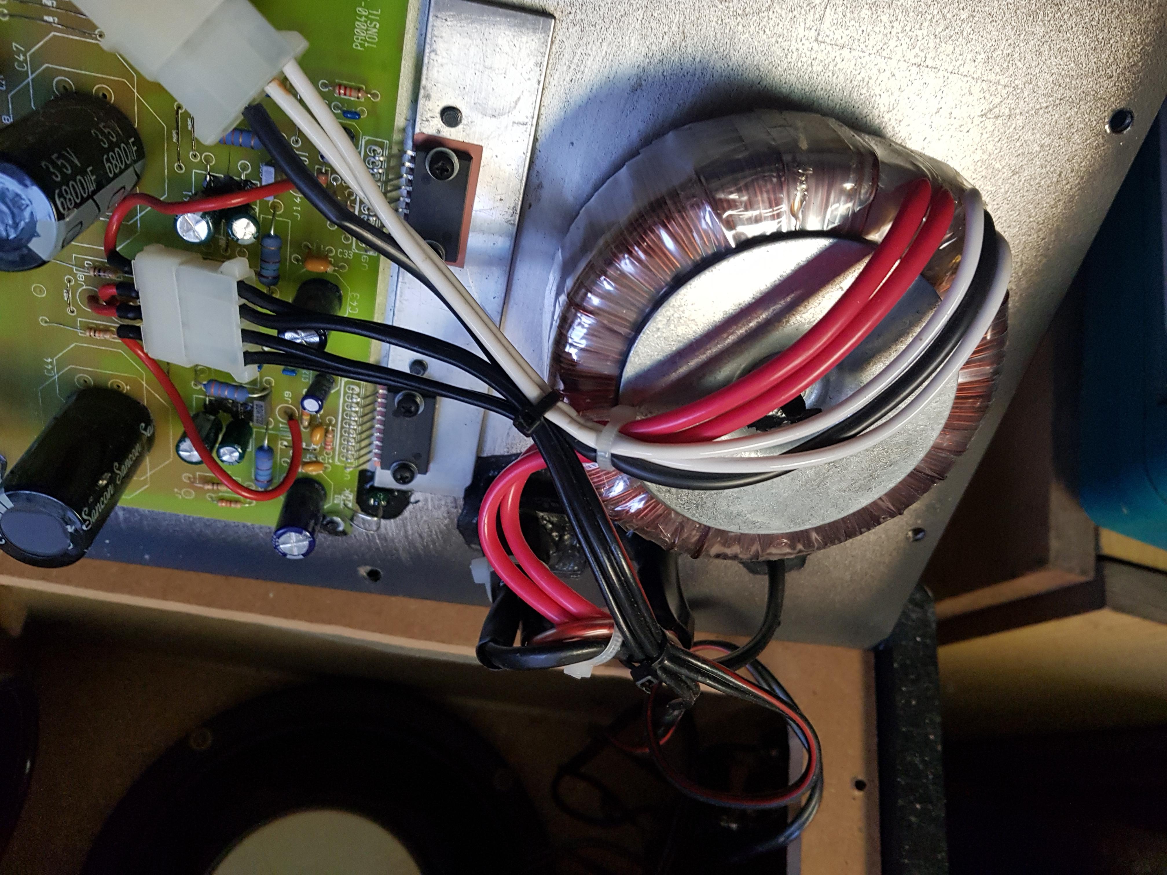

    Rozebrałem sub.Głośniki są w idealnym stanie. Zastanawia mnie jedno.Czy one powinny grać w fazie czy przeciwfazie? Bo obydwa grają w fazie.Gdy zmieniłem faze jednego głośnika sub jakby dużo lepiej zaczał grać....Tylko nie wiem który głośnik powinien grać w przeciwfazie.Ten z tunelem 20 cm czy ten o 7 cm tunelu.Ten z 7 cm tunelem nie jest wygłuszony natomiast ten z 20 cm ma sporo waty nakładzone...

    Pokaż zdjęcia tego cudaka.
  • #5 17457902
    maniek6600
    Ależ on wygląda dokładnie tak samo jak ten zgn.... Z boku ma tylko wycięte i włożony wzmacniacz z suba tonisil 200A. Zgadza się.Głośniki są membramami do siebie. Sprawdzałem i one są podłączone w fazie czyli plus do plusa minus do minusa.....No cóż dziś wieczorem rozbiorę i przelutuję. Bo obecnie sub gra zadowalająco aczkolwiek przy większej głośności potrafi zacharczeć...Dodatkowo bardzo słabo gra ten głośnik zakryty z długim tunelem i wyłożonym watą...

    maniek6600
    Generalnie po zmiany biegónów głosnika urządzenie przestaje grac lub gra jak by było w zwarciu...NIe wiem co jest nie tak
