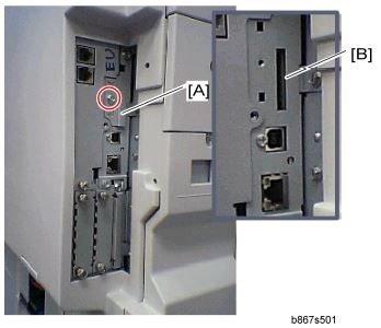

    Witam Kolegów, mam problem z maszyną Ricoh Aficio MP2000. Podjąłem próbę aktualizacji softu, ku mojemu zdziwieniu dało się tylko zaktualizować: Security mode, Engine, GWFCU3... Poszukałem dalej i chcąc zaktualizować firmware przez slot kartą sd wywala mi błąd NO VALID DATA E36. W maszynie są 3 sloty 2- jeden nad drugim, w dolnym jest karta, w obu slotach nie daje sie zrobić aktualizacji, dopiero w trzecim nad gniezdem USB. Maszyna normalnie drukuje po sieci, próbowałem aktualizować przez przeglądarkę a tam taki komunikat:"Wystąpił błąd podczas ostatniej aktualizacji oprogramowania sprzętowego.

    Pliki do ładowania przez kartę SD mają rozszerzenie *.fwu
    Ricoh MP2000 ma tylko jeden slot do ładowania softu.

    Witam, własnie wkładając w ten slot kartę DS z plikiem: ROMADATA a w nim D0095160K.fwu, maszyna wywala błąd e36.

    Jak już to softy się wrzuca do folderu ROMDATA, A karta pamięci o ile pamiętam nie może mieć większej pojemności niż 512MB. Poza tym w MP2000 firmware wgrywa się na dwa razy, nie da się naraz całego.

    Tą kartą aktualizowałem już wiele maszyn, katalog ROMDATA, do niego kopiowałem pliki w formacie .fwu i było ok., mam trzy podejrzenia:
    1. Karta uszkodzona
    2. Ktoś wcześniej popełnił błąd przy aktualizacji
    3. Uszkodzony, nie w pełni sprawny slot do aktualizacji.
