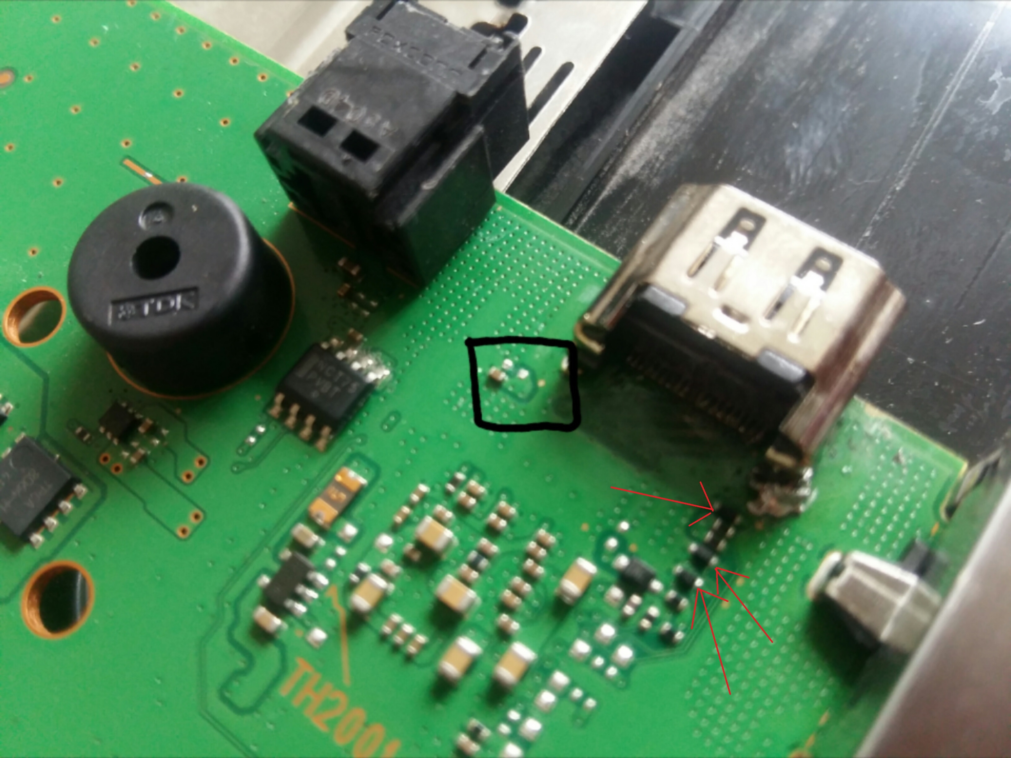

    Witam wszystkich, mam pytanie czy ktoś mógłby mi pomoc i odpowiedziec na pytanie. Jak nazywa sie brakujaca cześć ( zaznaczony obszar na obrazku obok tego opornika)
    Co to za część w PS4 i czym ją zastąpić lub gdzie taką dostanę?
    lub jak ją można zastapić a może ma ktos na sprzedaż?
    Dziekuje z góry za odpowiedzi

    Brak oznaczenia płyty i to co jest to kondensator SMD a nie rezystor.

    To jest forum techniczne, nie używamy słów opornik tylko rezystor, to już tak pomijając fakt że to nie jest rezystor tylko kondensator lub mała cewka. Co to złącze hdmi takie zmasakrowane? Napisał byś chociaż co to za płyta, domyślam się że sab-001..... Obok jest jakaś mała dioda najprawdopodobniej, ale to musiałby ktoś potwierdzić kto ma płytę przed nosem.

    Brak diody, takie same masz 3szt z prawej.

    Przepraszam za błąd i zapomniałem dopisac jest to płyta SAB-001

    znalazlem część i wszytsko działa
